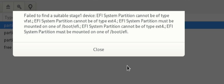

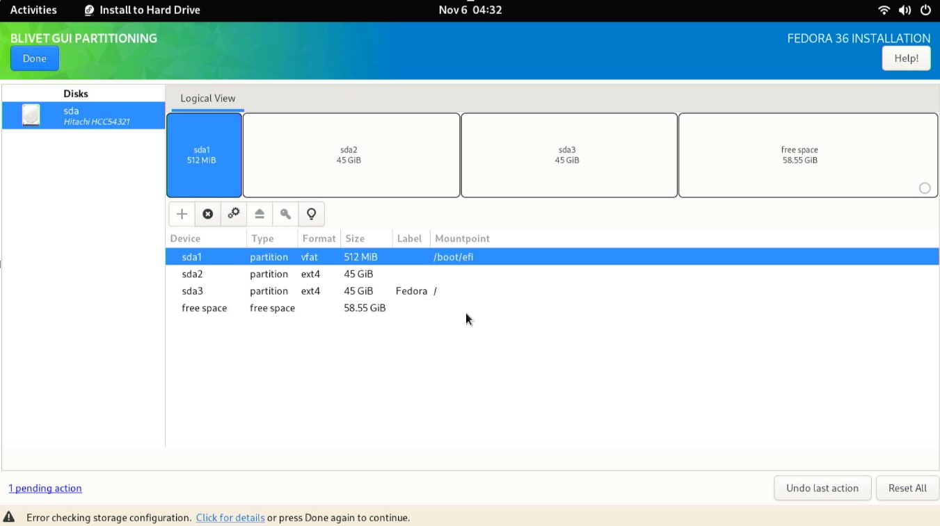

Ich beließ also die erste Partition, formatierte sie nicht und mountete sie bloß nach /boot/efi. Das warf schon den Fehler aus.
Es scheint als würde der Partitionierer die EFI Partition die ich unter OpenSUSE angelegt habe nicht anerkennen. Was tun?
EDIT:
Ich habe die Methode angewandt die ich gestern schon angewandt habe bevor ich den Post verfasste. Ich habe auch die bereits existierende EFI Partition formatiert als EFI-Filesystem und sie nach /boot/efi eingehangen. So ließ der Installer es zu und jetzt läuft die Installation. In der Hoffnung dass gleich beim GRUB sowohl Fedora als auch das zuvor installierte OpenSUSE erkannt und auch erfolgreich gebootet werden können.

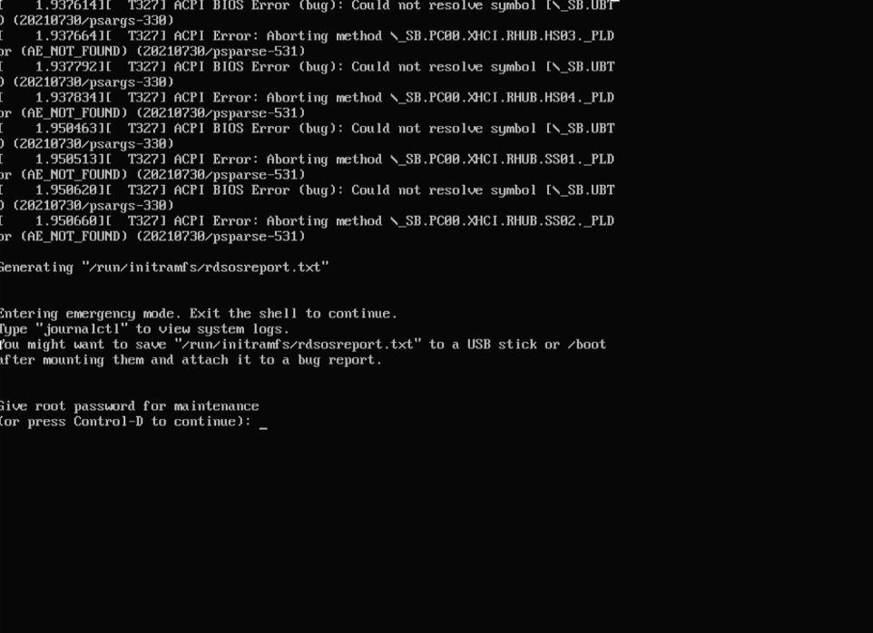

EDIT EDIT:
Leider das gestrige Ergebnis, das mich überhaupt erst zu diesem Post geführt hat. Wenn ich im GRUB Menü Fedora auswähle, ist alles tutti und es bootet nach Fedora rein. Wenn ich allerdings OpenSUSE wähle, kommt das
Na ich würde erst mal checken, ob die Fehlermeldung überhaupt berechtigt ist. Also erfüllt die UEFI-Partition überhaupt die Kriterien die da sein müssen damit sie als UEFI-Partition gilt.
Falls ja, liegt der Fehler ja vielleicht beim Installer. Falls nein hat offenbar die OpenSUSE-Installation Mist gebaut.
Jedenfalls das würde ich klären und dann kann man gucken, was man konkret macht.
