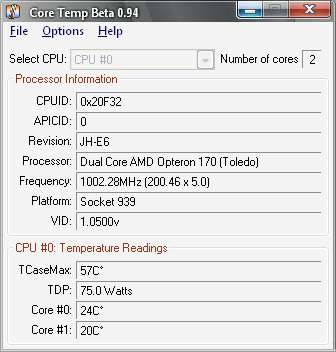

EDIT: Im Anhang ein Beweisbild!
EDIT2: So ich habe jetzt die Pumpe gegen eine Alphacool Eheim 1000 getauscht. Tolles Ding. Mit einigen Optimierungsmaßnahmen (Gehäuselüfter umgesetzt), konnte ich die GPUmax um 10K auf 55°C senken!
Environnement ist runter auf 44°C, CPU-Core laut SpeedFan maximal 36°C. Außerdem sinkt die Temperatur alle Komponenten kurz nach dem Load im Idle wieder fast zurück auf Idle vor dem Spielen.
