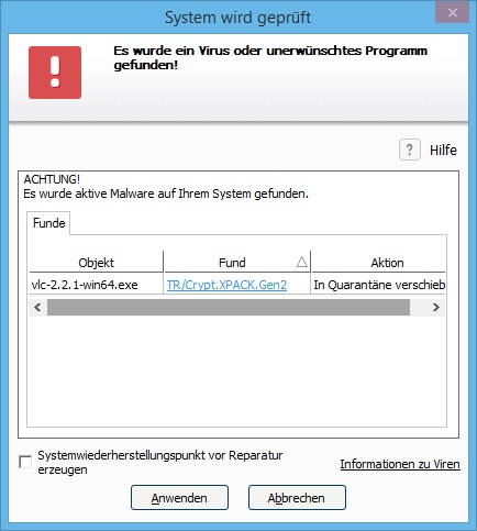

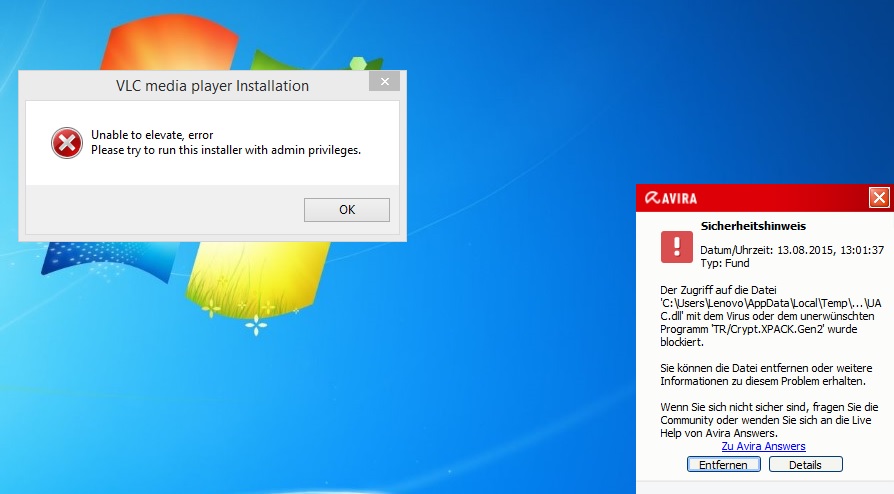

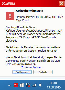

Da der VLC PLayer seit längerem eine Fehlermeldung jedesmal nach schlißen des Players, habe ich ihn gerade deinstalliert und mir die Installations Datei runtergeladen. Beim installieren bringt Avira mir gleich eine Warnung: tr/crypt.zpack.gen2
Ich habe die Installationsdatei von der offiziellen Seite und von Chip runtergeladen. Kennt jemand einen Weg, wie ich mir den VLC Player ohne Trojaner installieren kann? :(

Beim Downloadn von Computerbase, leider genau dasselbe Problem, habe es gerade noch einmal probiert:
cbtestarossa schrieb:
Leider genau das gleiche Problem:
