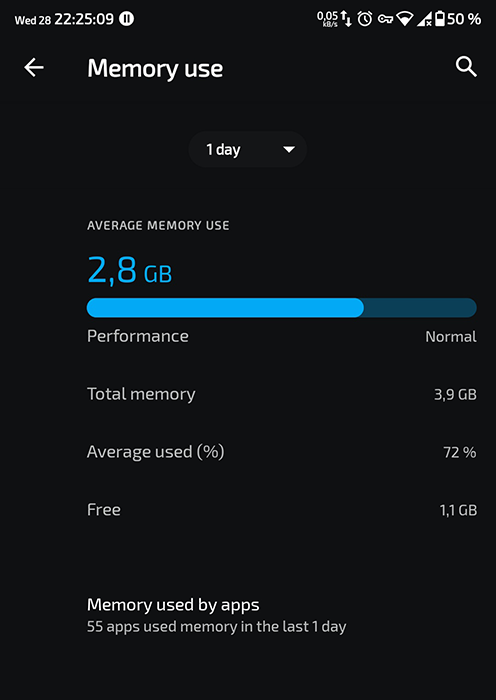

CakyxOs ohne Google Dienste und leichte Nutzung die letzten 24 Stunden

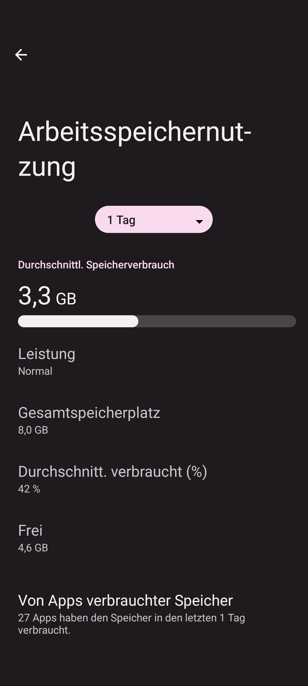

Klingt garnicht so unnormal, mein Smartphone hat 12+7GB RAM, und im Idle nach Neustart 5,4GB belegt.. Recht normales verhalten, zudem ja Android schon früher auch ein recht aggressives RAM-Verwaltung gehabt hatte.
NameHere schrieb:
CakyxOs ohne Google Dienste und leichte Nutzung die letzten 24 Stunden [...]
Jo und hier mit Pixel Experience A11:
Es sind immer 1GB+ RAM frei, was absoluter Quatsch ist.
Mit diesen Einstellungen (Light Profile) im Kernel Manager (SmartPack) scheint das RAM Management wesentlich besser zu sein. Aber das geht eben nur mit Root.
Edit
"Scheint" nicht nur so, sondern entspricht auch den Tatsachen:
Einen so vollen Speicher habe ich sonst noch nie gesehen und Multitasking läuft endlich so, wie's sein soll. Der Thread hat mich dazu bewegt die Sache mal anzugehen, die Ursache war mir vorher aber schon bewusst.
