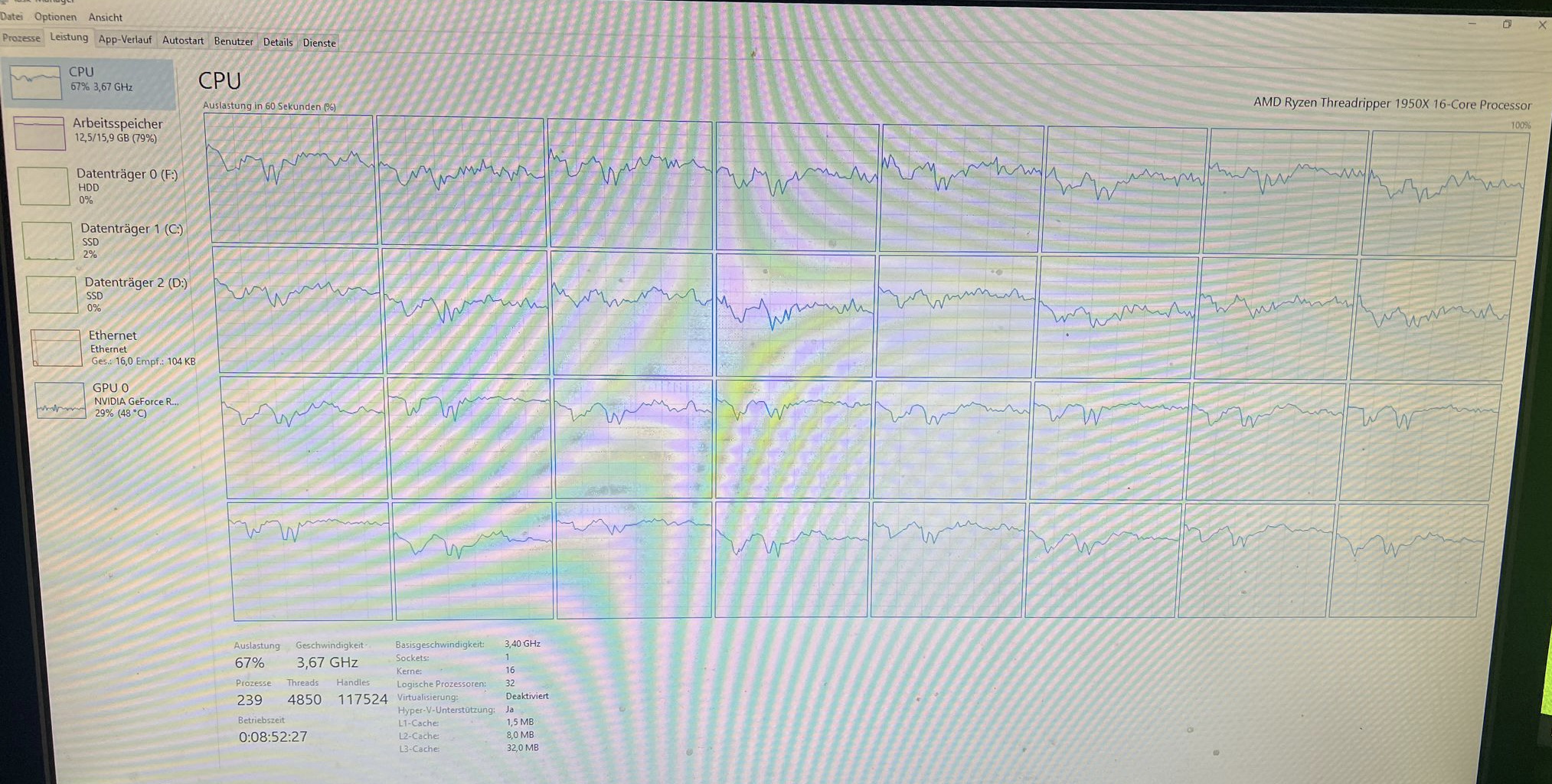

Problem: Trotz den eigentlich guten Komponenten meines PCs läuft EA FC derart unflüssig, dass man online bspw. keinen Pass ausführen kann. Genauer: ich habe ca 50fps bei offline Partien und 30fps bei Online Partien, auch die Latenz bewegt sich bei mindestens 8ms. Verwunderlich ist zudem, dass sich diese fps Anzahl weder erhöht oder verringert, wenn ich die Grafikeinstellungen im Spiel änder, egal ob hoch oder niedrig, es läuft gleich unflüssig. Bei Minecraft hatte ich das gleiche Problem auch, bei Fortnite bspw aber keine Probleme, dort läuft es mit über 120 fps auf den höchsten Einstellungen. Meine CPU hat während dem Spielen von EA FC zwischen 60-80% Auslastung laut Task Manager, die GPU allerdings nur 0-10% und ab und zu mal bis zu 30%. Die Zwischensequenzen schafft der PC dazu gar nicht, bei diesen steigt die Latenz auf 20ms und die FPS dropen auf teilweise unter 10fps. Was mich zudem verwundert, im Menü des Spiels habe ich konstant 120fps und eine Latenz von 2ms, erst wenn ich eine Partie starte, ruckelt es so. Woran könnte es liegen?
Eindeutiger Beweis dafür das du im CPU limit bist.
Deine CPU hat zwar viele Kerne, mit denen Spiele aber nichts anfangen können und die single core performance ist auch eher gering.
Mit nem 5600, 5700x oder nen 5800x3d wird du einen enormen Zuwachs an Leistung bekommen.
Oder gleich auf AM5 gehen, inkl. DDR 5
Reaktionen: Gagapa, AB´solut SiD, Geckoo und 9 andere
Deine CPU ist 6 Jahre alt und Zen 1 - also die erste Gen Ryzen -> in dem Falle Ryzen Threadripper.
Niedriger Takt, niedriger Ramtakt, damals noch recht schlechte Latenzen zwischen Cores und Chiplets - das Ding war auch nie fürs Gaming gemacht.
Du hängst hart im CPU Bottleneck.
Reaktionen: Geckoo, Azghul0815, DJMadMax und 3 andere
Auch für mich ist die CPU der Schuldige hier, viel zu schlechte Single-Core Performance und auch beim RAM nutzt Du nicht mal die Vorteile des Quad-Channel aus, da Du nur 2 Module einsetzt, Du verschenkst also auch hier Potential. Ich hatte mal den NachFolger aus der 3000er Serie des Threadrippers und auch der hatte in Games teilweise ordentlich zu kämpfen, weil ihm einfach ein vernünftiger Grundtakt für Spiele gefehlt hat. Glücklicherweise war das damals nur eine Nebenaufgabe, sonst hätte ich ihn nicht gekauft, und ich hing auch die meiste Zeit im GPU-Limit, aber ich bin froh mittlerweile wieder auf einen normalen Ryzen zu setzen, der Threadripper ist doch recht speziell.
Mit der CPU wirds Du Dein Problem also höchstwahrscheinlich nicht deutlich verbessern können (Fortnite ist da nicht wirklich ein Kriterium, das läuft gefühlt auch auf einem Taschenrechner). Du solltest daher über eine neue Plattform nachdenken wenn Du vernünftig spielen willst. Die Grafikkarte ist ok, die kannst Du weiterverwenden.
Reaktionen: Azghul0815 und Tobi82
Kann mich nur anschließen. Zen 1 hatte noch sehr viele Kinderkrankheiten, insbesondere beim Gaming und vor allem auch der Threadripper. Der war (und ist) - wie der Name es suggeriert - für viele Threads ausgelegt. Die Latenzen waren dort sehr langsam und der Takt begrenzt. Hier mal eine kleine Rechnung bezüglich der Leistungsevolution bei Zen im Allgemeinen:
IPC:
  • Zen 2 vs Zen 1: +15% IPC
  • Zen 3 vs Zen 2: +19% IPC
  • Zen 4 vs Zen 3: +13% IPC
  • X3D vs X: +25% Gamingleistung
Boost-Takt:
  • 1950X: 4 GHz
  • 7950X3D: 5,7 GHz
  • 7950X3D vs 1950X: +42,5% Takt
Wenn wir das alles miteinander verrechnen, ergibt sich: 1,15*1,19*1,13*1,25*1,425 = ~2,75x Gamingleistung, und da sind die schlechteren Latenzen des ersten Threarippers noch gar nicht mit berücksichtigt.
Also ja, du bist eindeutig im CPU-Limit, moderne CPUs liefern deutlich mehr als die doppelte Gamingleistung.
Reaktionen: iSight2TheBlind, Tobi82, E1M1:Hangar und eine weitere Person

Unter 10 Fps in zwischensequenzen ?
70%+ Auslastung auf allen 32 Threads wo doch hier laut vieler Forum teilnehmer Spiele kaum mehr als 6 Kerne nutzen ?
Kommt mir schon komisch vor wie ist denn die Auslastung ohne Spiele aus sind da irgendwelche Hintergrund Prozesse die eventuell mehr Auslastung verursachen als gewöhnlich ?
Ich habe im RivaTuner für die meisten Games 30Fps hinterlegt und Du bringst damit nicht mal einen Pass hin? :confused_alt:

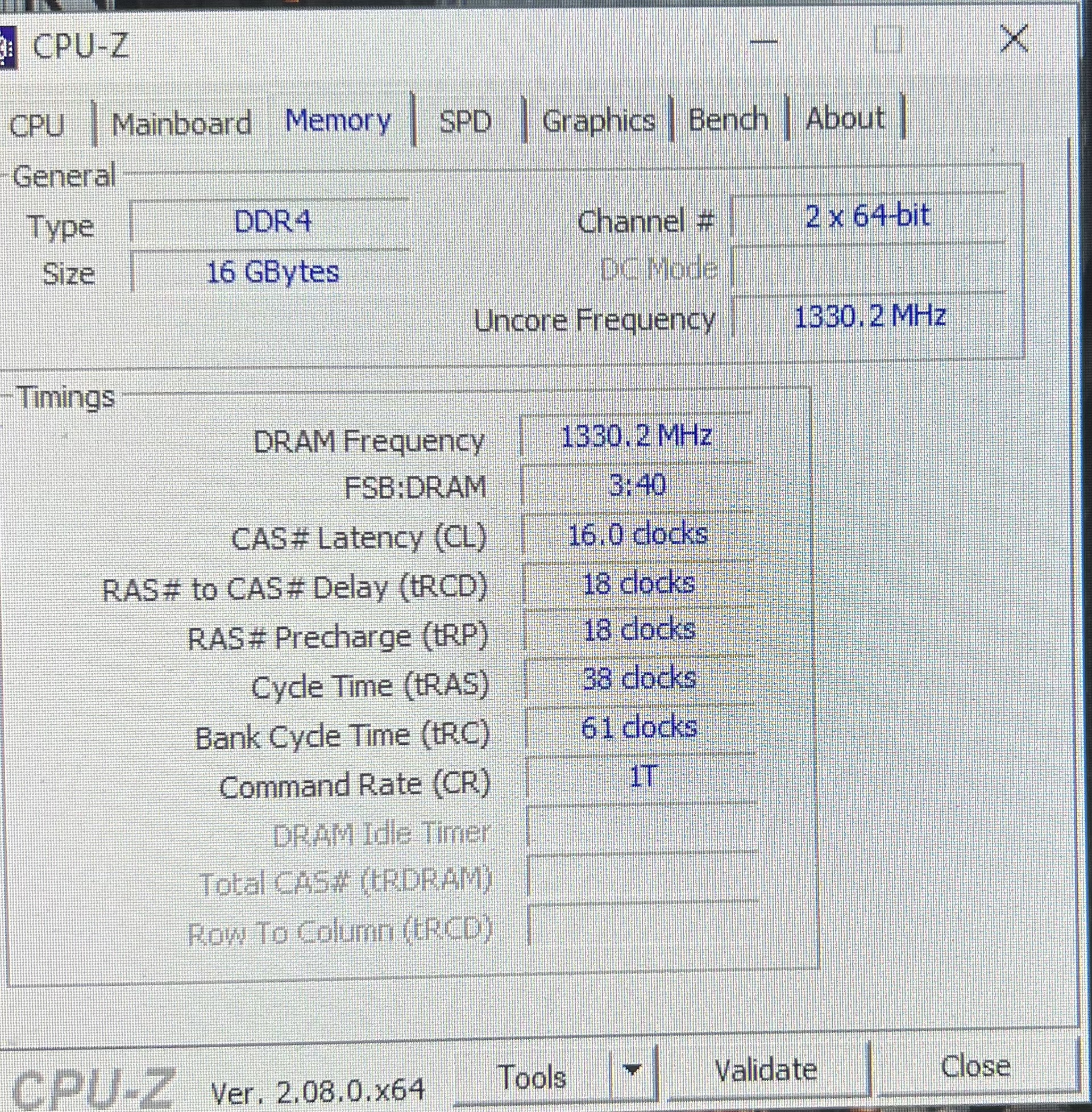

wie taktet der RAM mit welchen Latenzen? @Tobi82

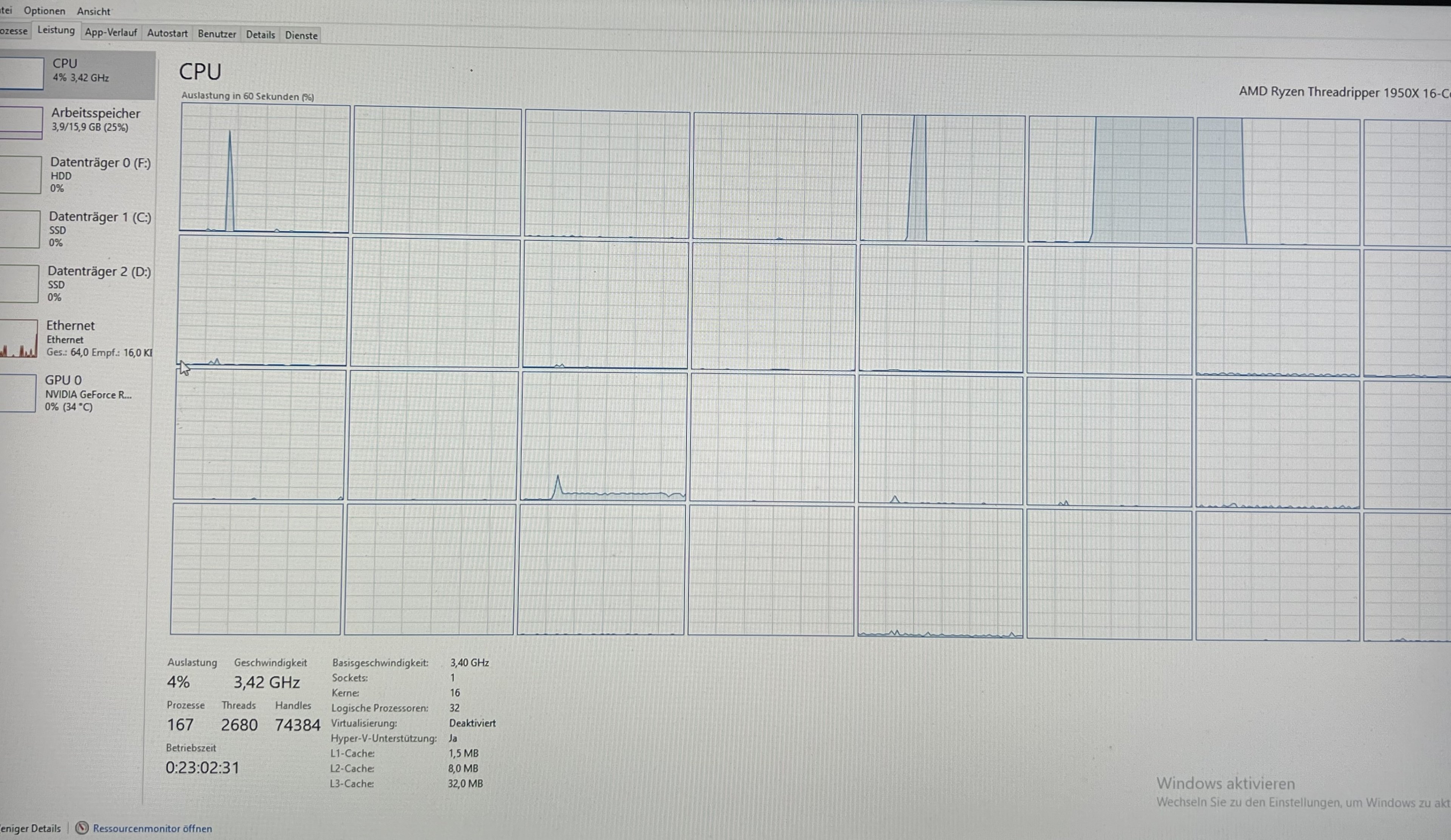

Die Auslastung ohne Spiel ist eigentlich relativ gering. Insgesamt 4%, wovon 3,3% auf den Reason Security Engine Service fallen.
Ist das gemeint mit „wie taktekt der RAM mit welchen Latenzen?“?

Sind tatsächlich nicht nur die niedrigen FPS, sondern es laggt auch extrem, besonders online. Möchte ich bspw. einen Pass nach unten ausführen, folgt mit Verzögerung ein Pass nach oben im Spiel oder es wird gar nichts ausgeführt. Ich kann auch öfters keine Spieler auswählen bzw. switchen in der Verteidigung, weil es so heftig laggt. Am Internet sollte es mit einer 250k Leitung nicht liegen.

Öhm... nutzt du 2666er RAM mit dafür noch nicht allzu guten Timings?
Dann ist es klar, dass der CPU schnell die Puste ausgeht in der Singlecore-Leistung. Bedenke aber weiterhin: du hast genug FPS zum Spielen - für ALLES! Nur, um in nem Benchmark ohne VSync oben dabei zu stehen, würde ich jetzt keinen neuen RAM kaufen.
Leider kann ich dir nicht ganz folgen, weil ich mich mit PCs noch nicht so gut auskenne. Könntest du mir evtl noch mal erklären, was du meinst du was ich ändern soll?
Sorry, ich hätte mich da etwas anders ausdrücken sollen.
Grundsätzlich ist dein Threadripper natürlich schon ordentlich in die Jahre gekommen, aber es ist nicht so, dass er für keine Spiele mehr einzusetzen wäre.
Schneller RAM hilft einer CPU generell, wenn letztere den Flaschenhals im System bildet (bis zu einem gewissen Punkt), aber bei AMD (besonders bei älteren) muss man mit zu schnellem RAM aufpassen, damit es nicht zu Instabilitäten kommt.
Ich kann mir weiterhin nicht vorstellen, dass ein 1950X Threadripper dafür sorgt, dass man in einem aktuellen FIFA-Spiel (sorry: EA FC) keine spielbaren FPS bekommt.
