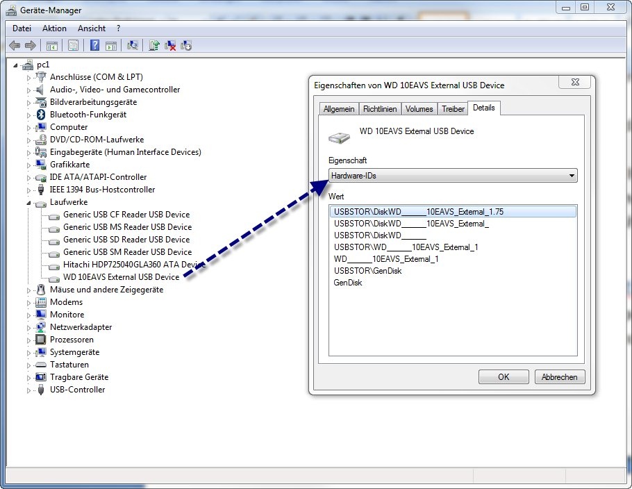

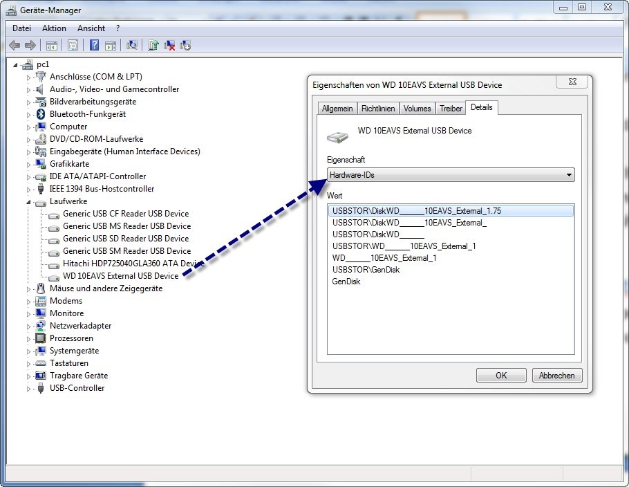

Vorschlag: PCI IDs auslesen.

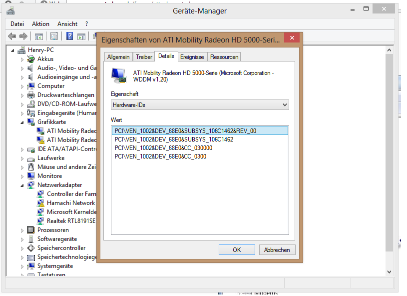

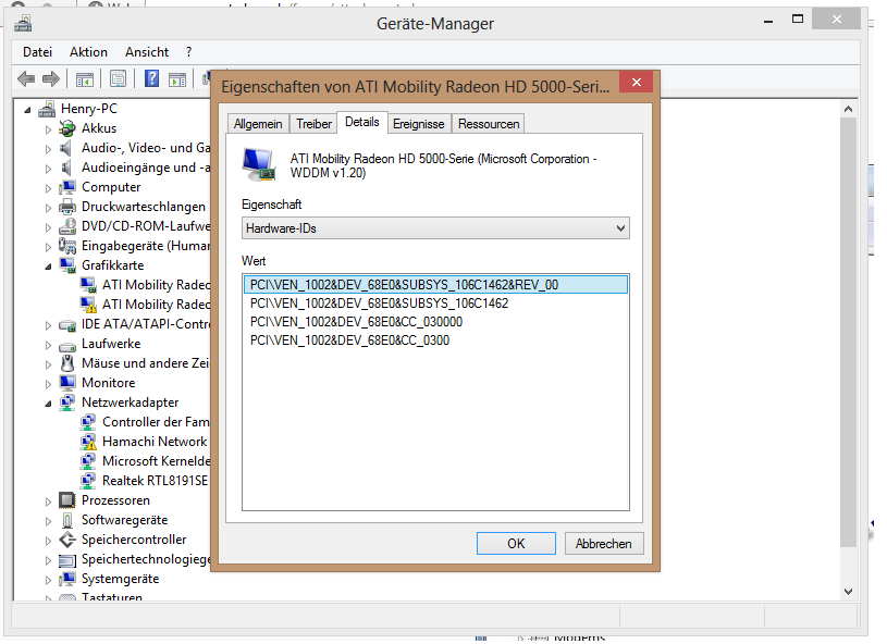

Es könnte hilfreich sein, die genaue Hardware-ID (VEN_xxxx&DEV_yyyy) zu erfahren:

ich habe vergessen anzugeben was für eine Grafikkarte das ist:
ATI Mobility Radeon HD 5000-Serie (Microsoft Coropration....)
