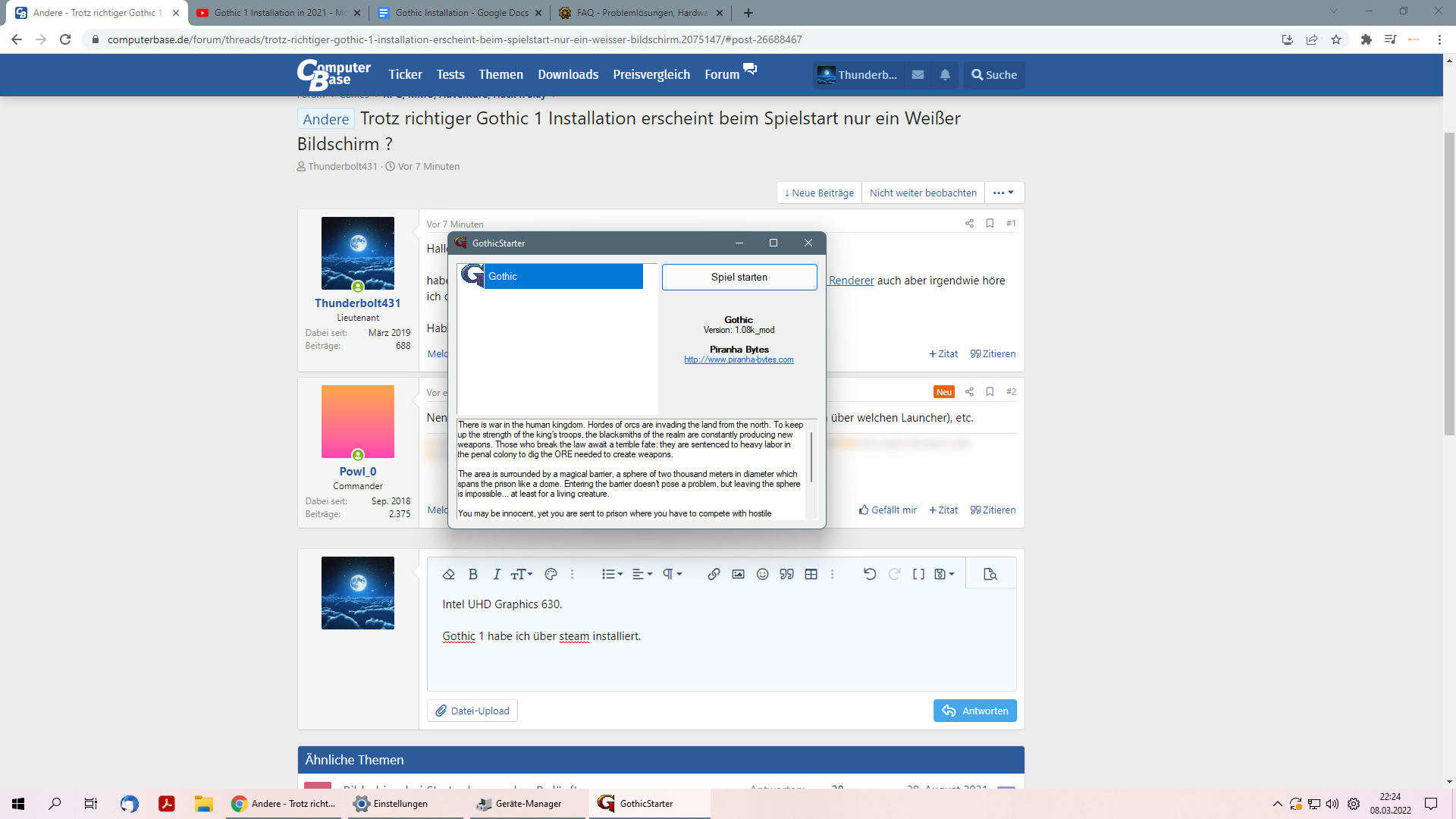

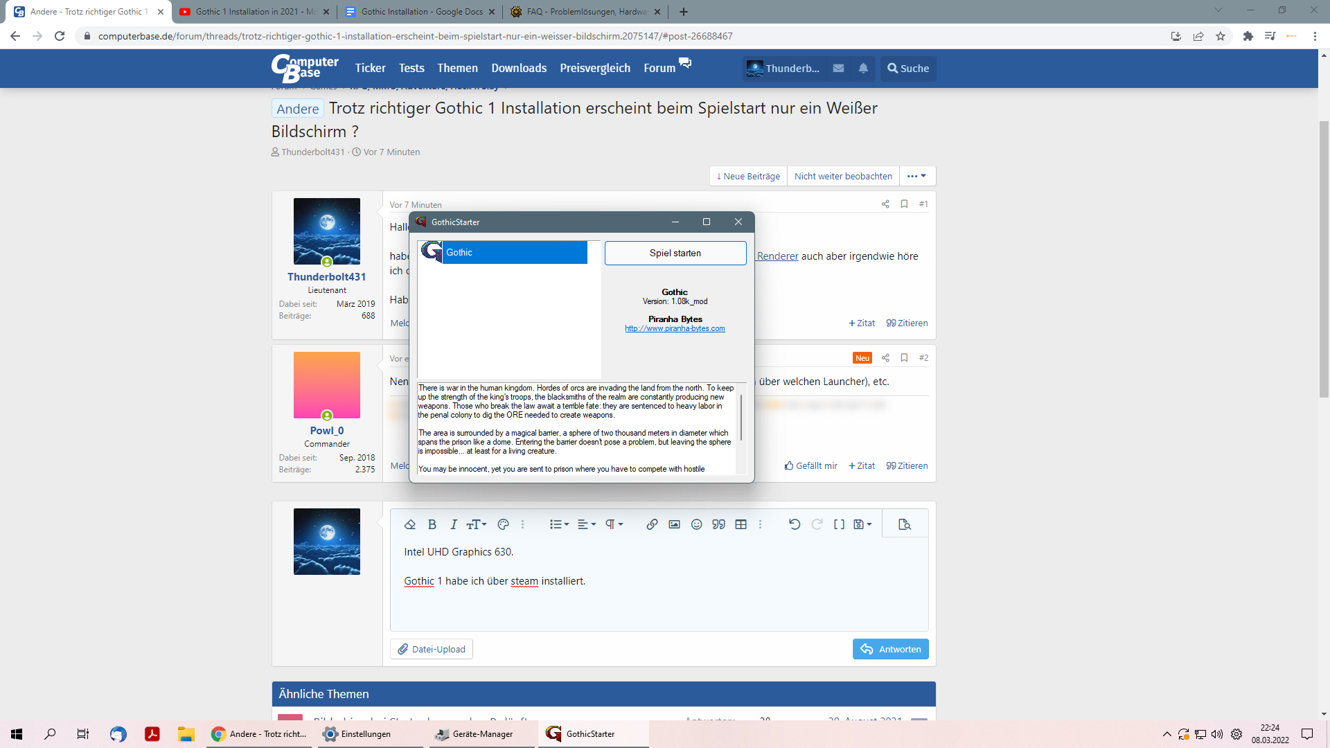

habe gerade versucht Gothic 1 zu installieren. Communaty Patch ist drauf. DX11 Renderer auch aber irgendwie höre ich das Spiel nach dem Start aber der komplette Bildschirm ist weiß..
Habt ihr eine Idea woran das liegt ?
Nenn uns deine Hardware, wie und wo Gothic installiert ist (auch welche Version über welchen Launcher), etc.
Intel UHD Graphics 630.
Gothic 1 habe ich über steam installiert. Version 1.08k mod
i5 8600k und 16 gb ram mit windows 11

Was hast du denn in welcher Reihenfolge installiert?
Grundsätzlich brauchst du für Gothic 1 folgende dinge in der Reihenfolge:
- Patch 1.08k (scheinst du zu haben)
- Playerkit 1.08K
- Union (ehemals Sysdtempack)
- dann den Renderer
Community Patch ist Optional
Oder du installierst dir Spine, das ist ein Mod Manager, der dir Gothic auch automatisch so patchst, damit du es direkt spielen kannst.
Er hat im Video gesagt. man muss nur Communaty Patch und DX11 Renderer installieren...
Eigenartig. Von den anderen Sachen hat er nicht gesprochen
