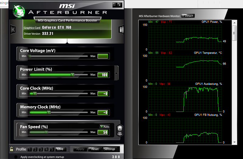

Lass dir mal wären des spielens die GPU und CPU Werte via MSI Afterburner anzeigen und mach nen Screenshot davon.
Da sind die Einstellungen so runtergeschraubt, dass ich 60 FPS habe. Den größten Leistungsverlust habe ich beim Anti-Aliasing wie ich durch durchprobieren festgestellt habe. Der 337 treiber installiert gerade
Die Gute Nachricht: Deine GPU Limitiert, deine Grafikeinstellungen sind also zu hoch. AA bremst massiv aus, da kannst du dann einiges sparen.
