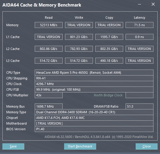

Man war ich eben froh, dass charakteristische Spuelenfiepen des Deskminis zu hören, nachdem ich den neuen Deskmini bestückt habe. Es funktioniert zum Glück alles - auch der Kingbank RAM :D Den behalte ich auch und wenn ich wieder in Deutschland bin, hole ich mir dann was besseres.
Danke für eure Hilfe!
