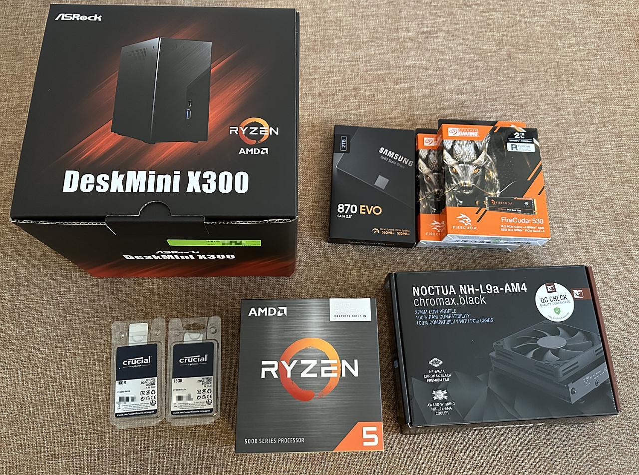

Letztendlich erinnerte ich mich an einen Beitrag über den Asrock DeskMini X300 den ich damals wieder schnell vergessen hatte, da kein ECC-RAM und kein 2,5 GBit/s Ethernet. In der zweiten Lesung mit den neuen Erkenntnissen schien das nun doch recht passend für meinen Anwendungsfall.
Keinen Lüfter bis auf den selbst wählbaren CPU-Kühler, mit 2x M.2 PCIe und 2x 2,5" SATA genug Optionen für meinen Schmalspur- Storage und ~10 W sollen damit möglich sein, all das in einem Formfaktor ähnlich einer Kaffeepackung. Das klingt doch gut. Also mal geschaut was mich so ein Komplettsetup (ohne Storage) kosten würde:
(Stand: Ende September 2023)

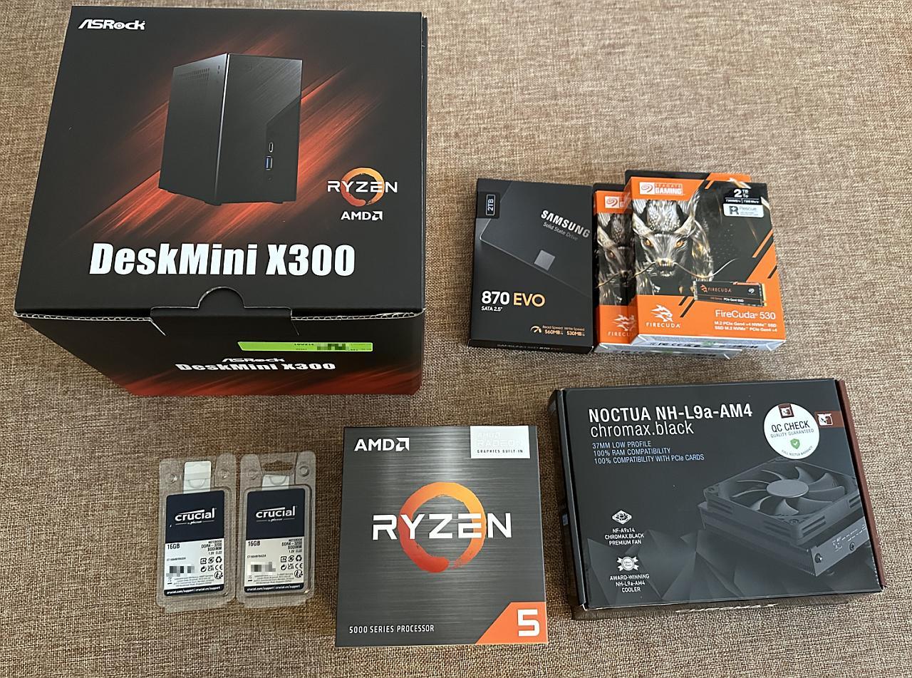

Als Storage habe ich mich dann für 2x 2TB NVMe M.2-SSD und 1x 2 TB SATA-SSD entschieden. In Summe also 6 TB Storage, wobei die SATA-SSD als Paritäts-Datenträger geplant ist. Effektiv werden also ca. 4 TB nutzbar sein. Zum Zeitpunkt der Zusammenstellung waren die Preise bei ungefähr 50 Euro pro TB SSD-Storage.

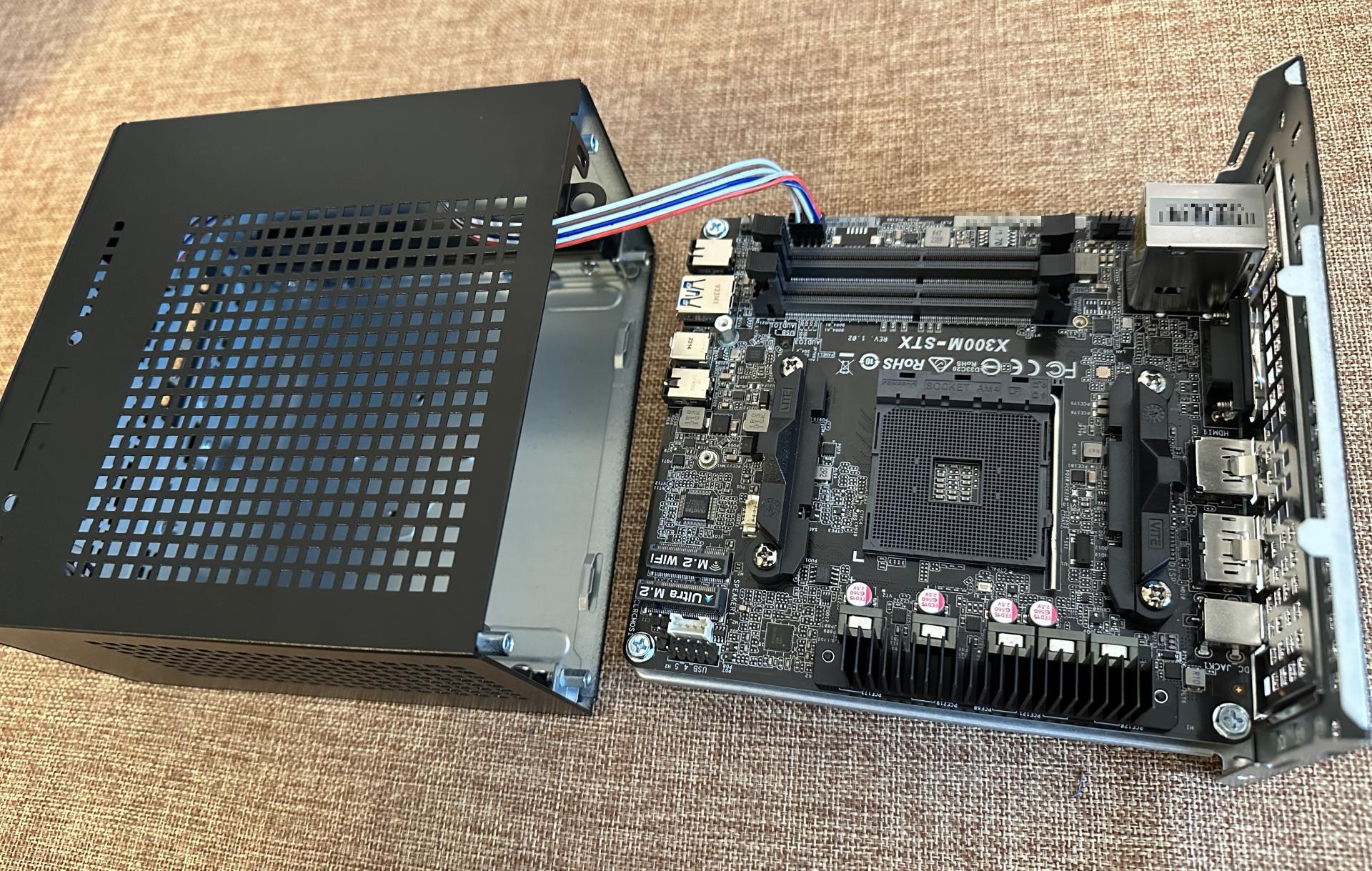

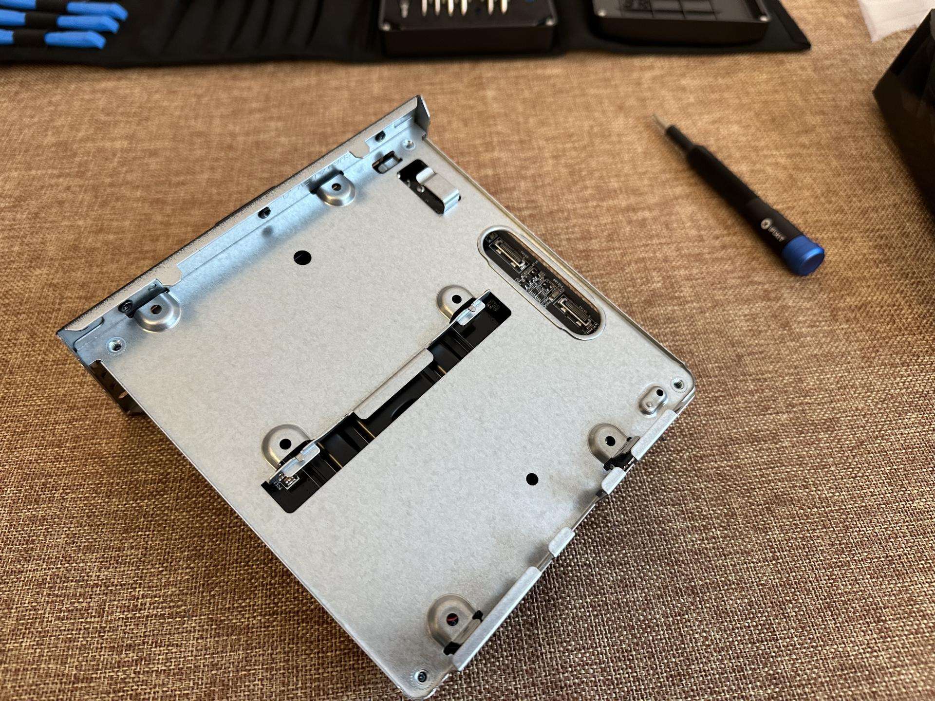

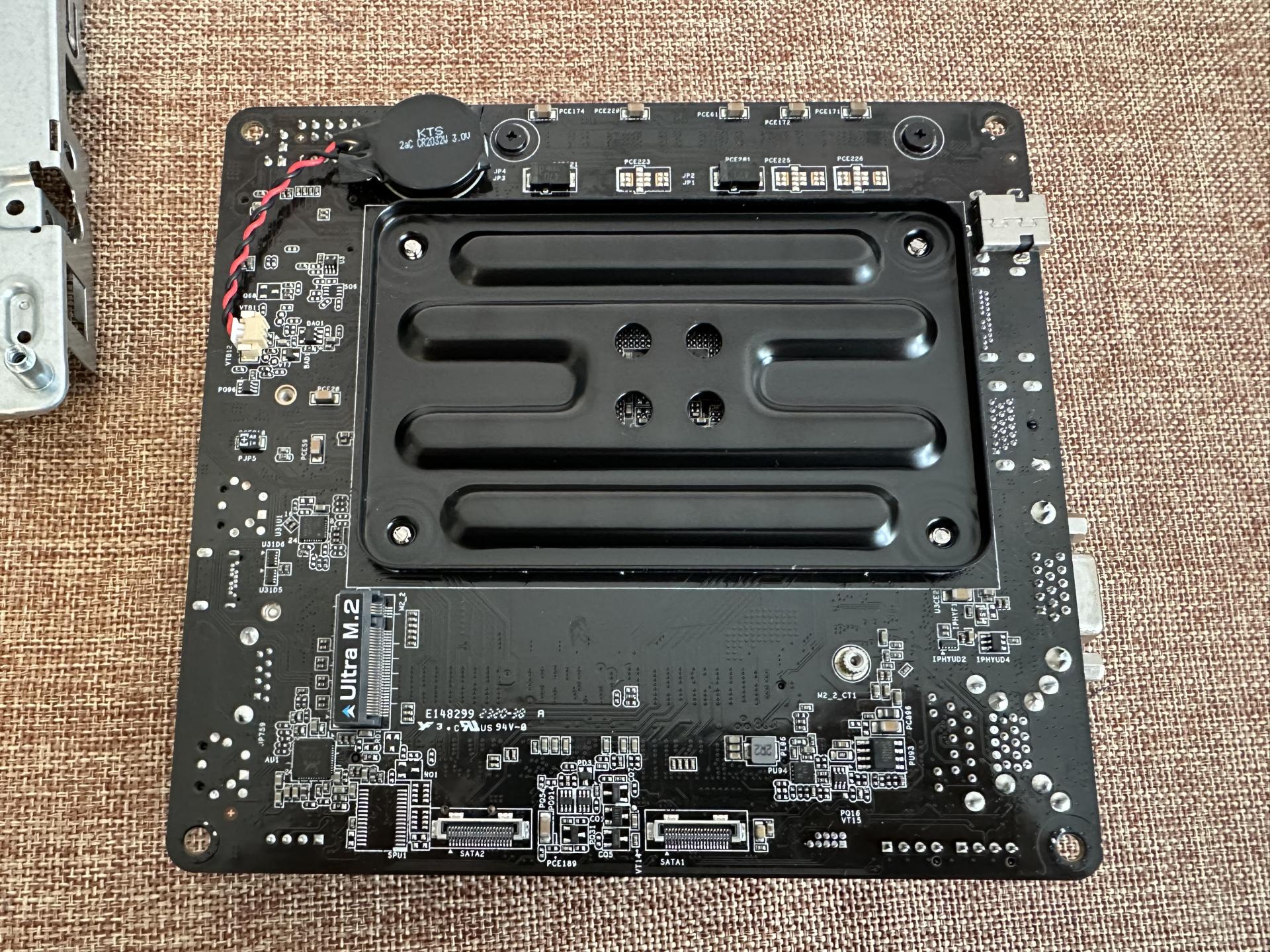

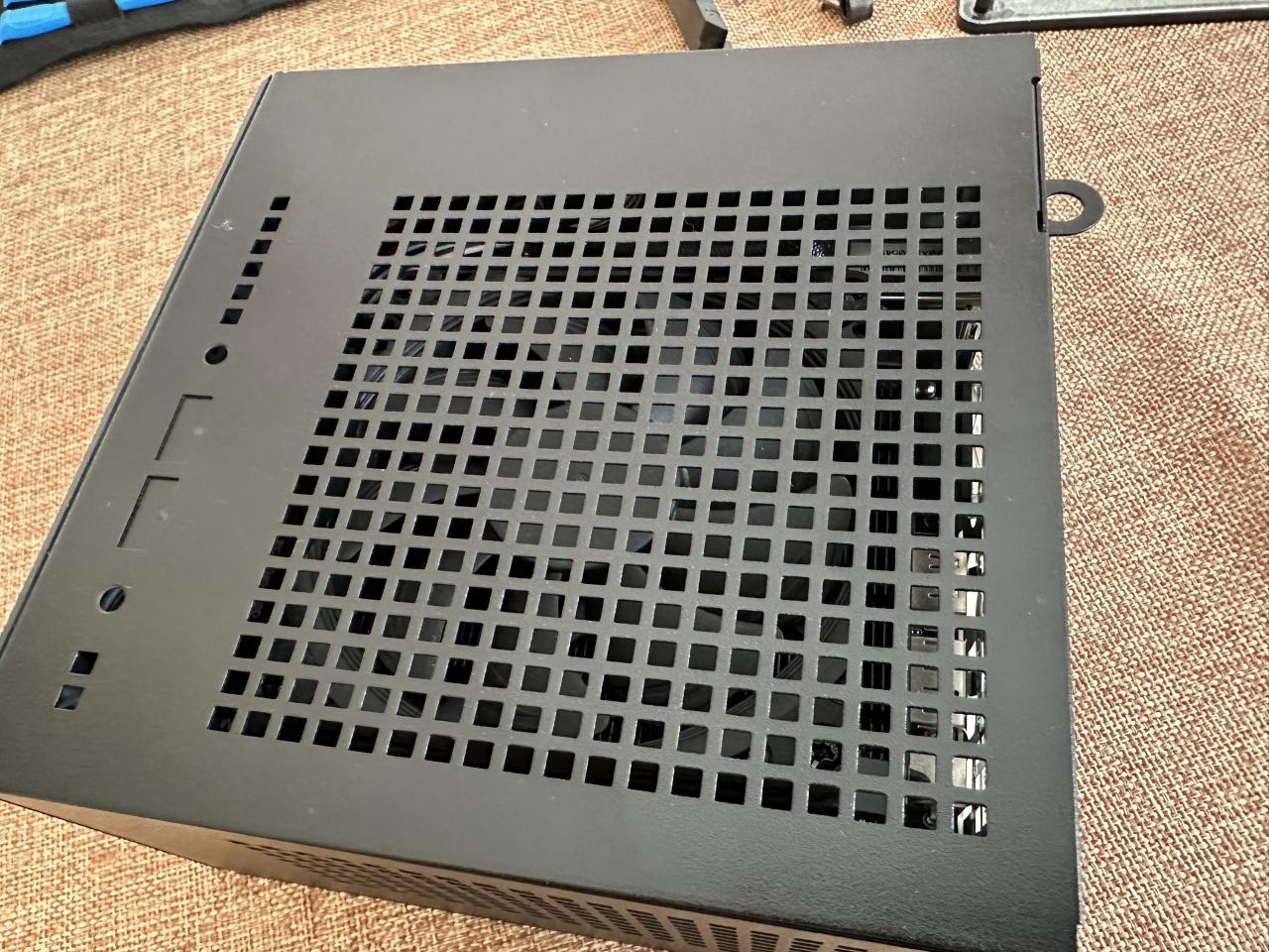

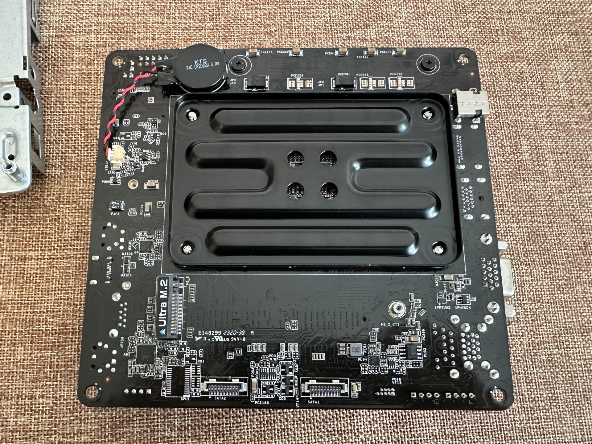

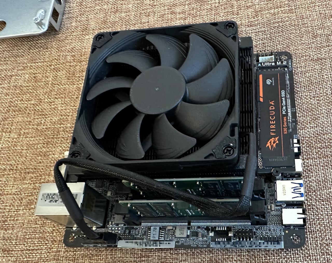

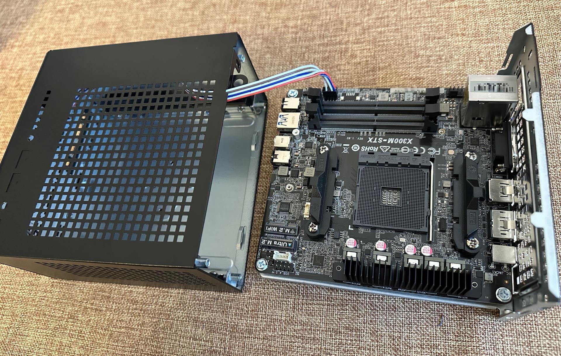

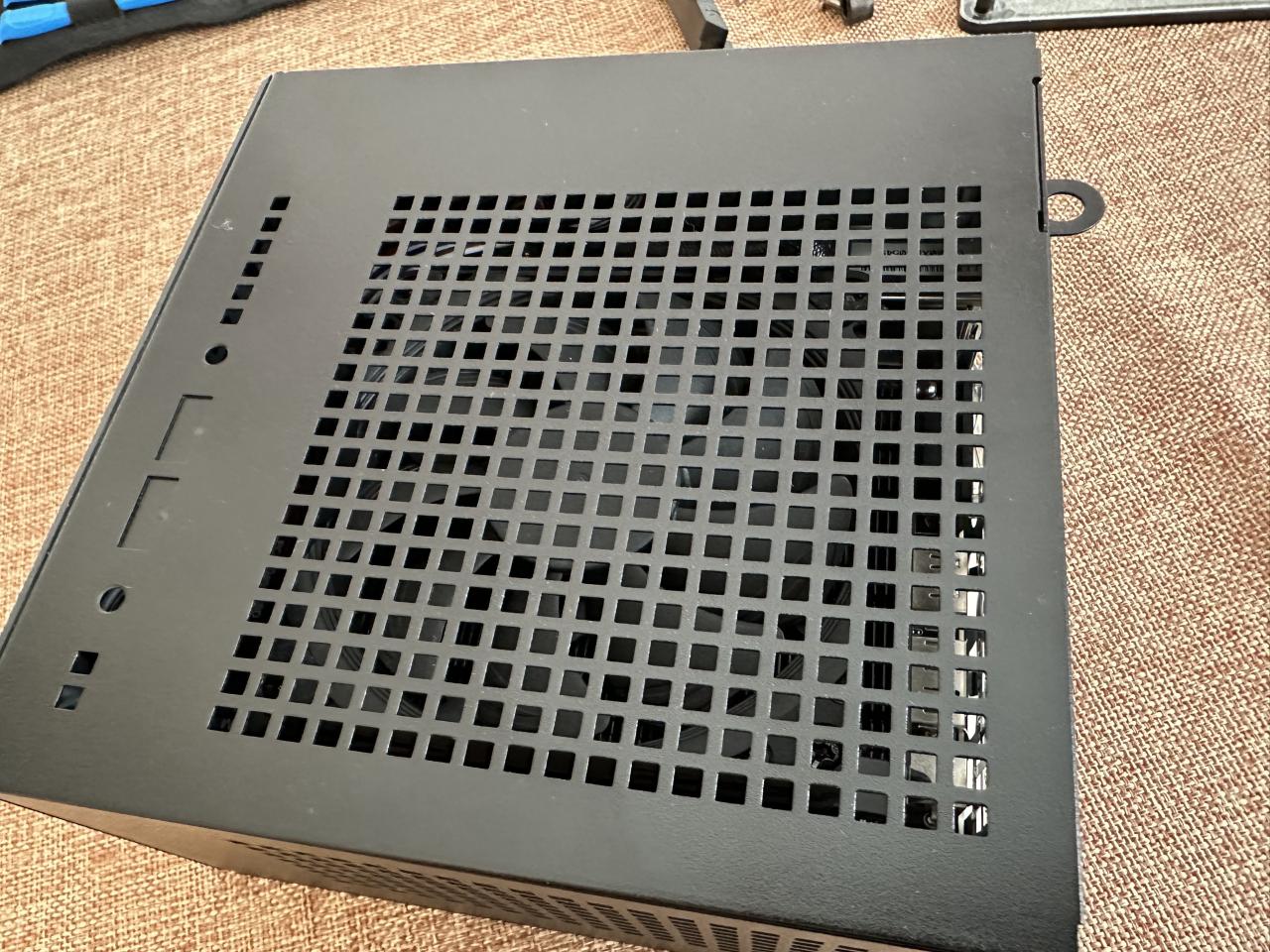

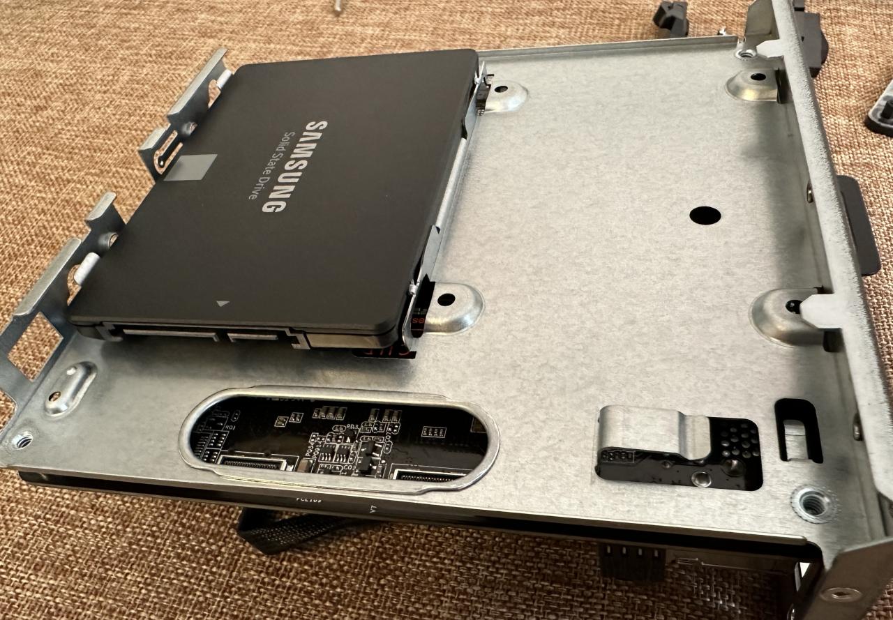

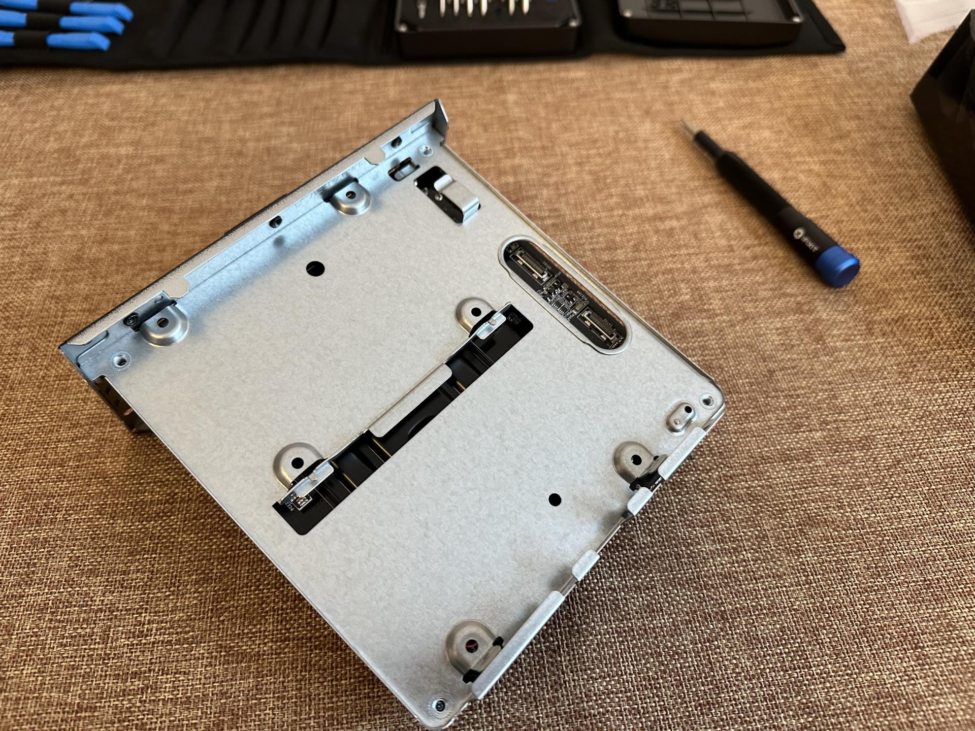

Der Zusammenbau
Weniger Worte, siehe angehangene Bilder.

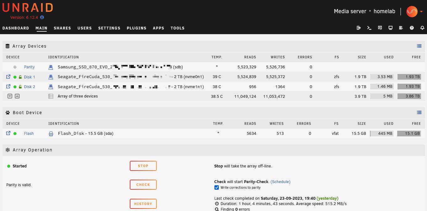

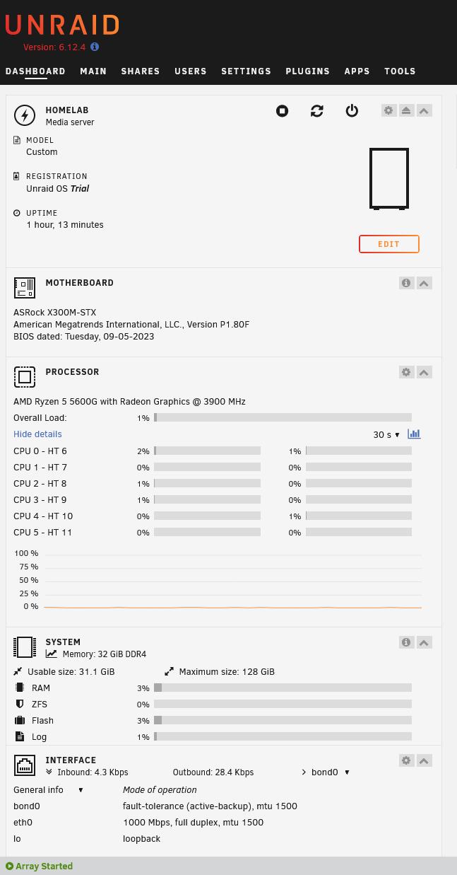

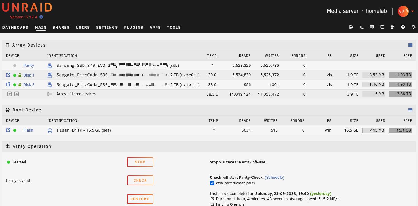

Danach habe ich ein Unraid-Stick angefertigt, gebootet und mein Setup soweit konfiguriert. Dabei ist die SATA SSD die Paritäts-SSD und die beiden M.2 bilden ein Array mit verschlüsseltem ZFS. Während des Parity-Rebuilds zeiget das Energiemessgerät ~30 W. Nachdem das abgeschlossen war und das Homelab nur noch mit Ethernet in der Ecke stand betrug der Energieverbrauch tatsächlich 10 W in Ruhe, mit periodischen Sprüngen auf 11-15 W wobei auch der CPU-Lüfter aus ist und die ganze Kiste damit quasi passiv gekühlt wird.
Apropos passiv gekühlt: Während des Parity-Rebuilds (~60 Minuten für meine 2 TB, bei durchgehend 520 MB/s) gingen die M.2-SSD auf ca. 75°C (reines lesen) und die SATA-SSD auf 70°C (schreiben), idle pendelt sich bisher alles bei knapp unter 40°C ein.
Mal schauen was ich bei Unraid noch in Erfahrung bringen kann bzgl. weitere Energiesparoptionen, das sind meine ersten Schritte mit dem OS. Mittels „powertop“ konnte ich zwar noch einige Einstellungen mutmaßlich optimieren, das ergab aber keine sichtbaren Änderungen am Energiemessgerät. Eventuell werfe ich auch nochmal einen Blick auf "TrueNAS Scale" oder ganz andere Optionen. Jetzt fängt die hauptsächliche Spielerei erst richtig an... :^)

Zusammengefasst habe ich nun im "quasi RAID 5" grob 4 TB Storage deren Tempo ich nicht mal ansatzweise über die 1 GBit/s Netzwerkanbindung genutzt werden können. Dafür ist das Teil Semi-Passiv und bisher quasi lautlos, denn selbst wenn der CPU-Kühler mal läuft ist dieser ab 50 cm nicht mehr wahrnehmbar. Wobei bei mir aktuell aber auch die Boost-Optionen deaktiviert sind und die CPU im 35 W Power-Korsett läuft.
- ~145 Euro - Asrock DeskMini X300
- ~115 Euro - AMD Ryzen 5600G
- ~60 Euro - 2x 16 GB Crucial DDR4-3200 SODIMM
- ~45 Euro - Noctua NH-L9a-AM4 chromax.black (refurbished)
Der Zusammenbau

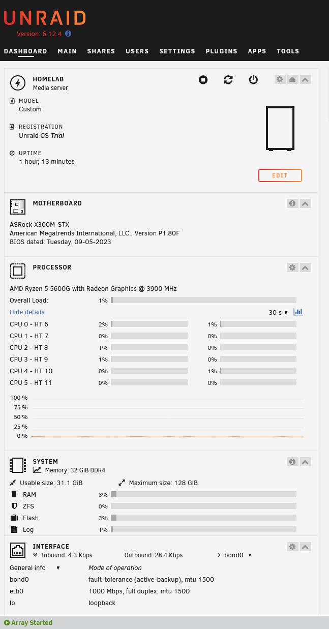

Nun der erste Blick auf mein Energiemessgerät ("REV Control-Line"): 13~15 W Idle auf dem Desktop mit einem Terminal in dem HTOP lief, dabei waren eine Logitech Maus & Tastatur mit LED-Bling-Bling sowie LAN und HDMI angeschlossen. Mit Windows schafft man angeblich weniger als 10 W (siehe oben verlinkten Reddit-Post) aber auch mit "powertop --auto-tune" hat sich hier nicht mehr viel geändert. Während einem "apt upgrade" waren es dann grob die maximalen 35 W. Ist denke ich okay.
