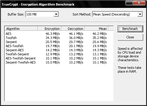

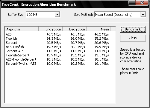

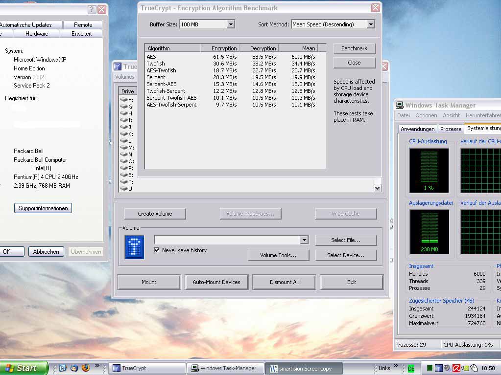

na gut, ihr wolltet nen negativ Ergebnis :lol:
Hier mein Athlon Thunderbird 1000Mhz OC @ 1120 :king:

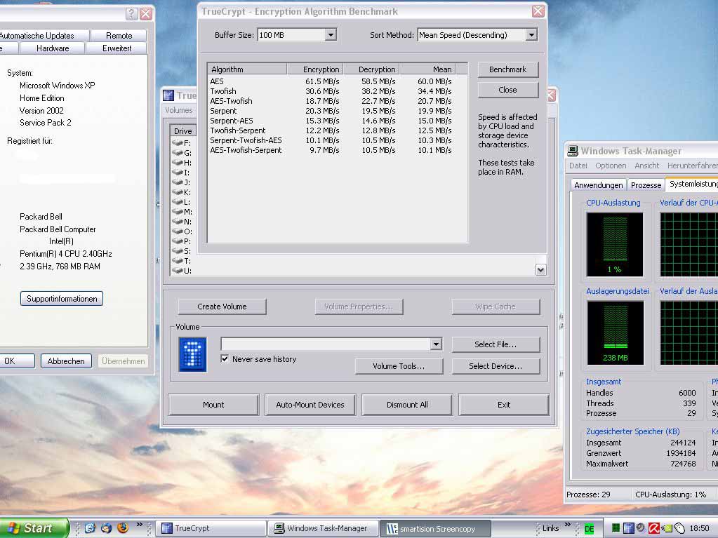

Da ich als "Netbook-Alternative" ein (total veraltetes :-) ) Panasonic Toughbook CF-T2 betreibe,
bin ich doch ernsthaft erstaunt, wie gut ]es sich gegen den Atom N270 mit 1,6 GHz schlägt.
(Hoffentlich habe ich das Bild korrekt eingebunden.)
Mich würden insbesondere auch andere Mobile-CPU-Ergebnisse interessieren.

@francisk: Man muss klar sagen, dass bei AES-only die Leistung vom Atom echt unterirdisch ist, trotz HT. Der Wert fällt sogar noch hinter die "Twofish"-Verschlüsselung. Erstaunlicherweise ist er aber bei der kombinierten Verschlüsselung im Verhältnis wesentlich besser dabei. Allerdings konnte ich die Ergebnisse mehrmals reproduzieren, weshalb da wohl kein Messfehler vorliegt. AES scheint also viel Nutzen aus den moderneren Architekturen zu ziehen.
Aber letztendlich bleibt es dabei, bei CPU-Benchmarks sieht der Atom kaum Land.

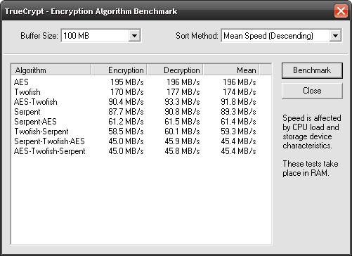

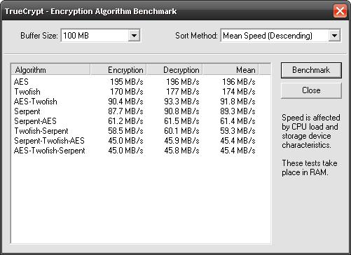

E2180 @ 3Ghz (system aus meiner Sig):

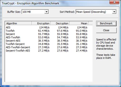

Hmmm, mein Ergebnis überrascht mich etwas:
Mein Prozessor: Intel Mobile Core2Duo T7300 mit 2.GhZ
@disciple777:
Dein Ergebnis vestehe ich im Vergleich zu meinem (Pentium M 1,1 Ghz Banias1024) nicht:
Ist der T7300 nicht eine Dual-Core-CPU?
Wieso schneidet der nicht mal doppelt so schnell ab wie meiner?
Siehe SiG

Laufen eure CPU's während dem Test auf vollem Takt? Chipsatztreiber installiert? Ich komme ja selbst mit meinem Core Duo T2400 mit 1.83 GHz auf höhere Werte.
