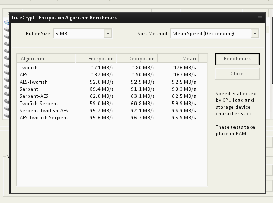

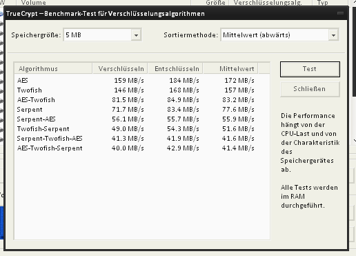

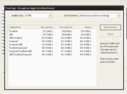

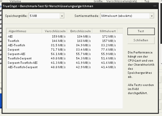

Ist das nur bei mir so, weil ich den PC ausnahmsweise mal neu gestartet habe, oder ist TC im Schnitt wirklich nen paar MB/s schneller geworden? Bilder sind im Anhang. Komisch nur das AES anscheinend langsamer geworden ist ô0 Wenn das so weiter geht könnte ich beim nächsten mal formatieren ja fast auf Twofish umsteigen^^

@[o.0]
Ist jetzt AES wirklich langsamer geworden oder hat Twofish bisschen aufgeholt? :) Twofish nutze ich sowieso seit eh und je, also ist nicht so das Drama. Ich guck mir die Benches gleich an.
Edit:
Auf einem E8400 @3.65Ghz liegen hier die Werte zwischen 6.0a und 6.1 0.1% auseinander ;)
