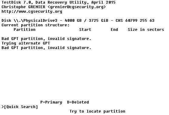

Du wählst die Platte aus, dann statt Intel nimmst du EFI/GPT? Was ist wenn du im letzten deiner Screenshots auf Quick Search gehst?

Wenn es eine externe HDD mit 4TB ist so fertig gekauft wurden, dann könnte die mit einer 4k Sektoremulation gekommen sein, die wäre dann wahrscheinlich auch MBR Partitioniert. Prüfe das mal, öffene eine cmd.exe und führe folgenden Befehl genau so aus:

Damit wäre dann klar, warum Testdisk den Backup GPT Header nicht findet. Mit TC wurde dann vermutlich beim Überschreiben des Header auf die HDD der MBR überschrieben, weshalb Windows die HDD initialisieren möchte. Wenn Du einfach eine 4TB in ein anderes USB Gehäuse gebaut hast, dann könnte da die Ursache des Problems liegen, denn da gab es z.B. externe 3TB HDDs, deren Gehäuse aber keine 4TB HDD unterstützt und dann Fehladressierungen macht. Wenn der Container zu 2,5TB war, in der Mitte liegt der für den MFT reservierrte Bereich den Windows nur im Notfall belegt wenn sonst kein Patz mehr ist, dann wärst Du wohl so gerade über diese 3TB Grenze gekommen und es wurde der MBR schon beim Schreiben in den TC Container zerstört. Dann müsste die HDD vermutlich aber auch außerhalb der Gehäuses initialisiert worden sein.
Zunächst zur Festplatte:
es handelt sich um eine WD My Book 4 TB externe Desktop Festplatte.
Den Befehl "wmic diskdrive get BytesPerSector,Model" kann ich nicht anwenden, windows meldet:
Der Container ist nicht beim "Befüllen" abgeschmiert, sondern -ich vermute mal- dass ich den USB-Stecker vorne an den beiden Steckplätzen für USB beim Einstecken eines Sticks verschoben habe. Dabei habe ich den Container zwangsgetrennt. Im Grunde genommen war die Festplatte permanent am Rechner und der Container gemountet. Es wurde nichts hinzukopiert oder ähnliches. Und meinem Gedächtnis nach war der Container auch nicht so groß!
Wie gesagt: ich habe bestimmt was kaputtgeschrieben, als ich anstatt des Containers die Festplatte markierte und dann die Truecryptfunktion "Extras-Volumen-Header wieder herstellen" verwendete.
Nach meiner unmassgeblichen Meinung existieren die Dateien noch, so interpretiere ich die 100000 Files, die Testdisk gefunden hatte.

Nein, dass ist die jetzige Darstellung, nachdem ich wegen der falschen Markierung der Festplatte diese anstatt des TC-Containers zur Headerwiederherstellung ausgewählt habe.
Die Festplatte ist dabei nicht überschrieben, formatiert oder sonst etwas worden. Das eindeutige Prozedere unter TC würde ja auffallen.
Also es ist so: Wiederherstellung des Volumen-Headers - > das war der Fehler. Der Container hatte übrigens vorher den Verschlüsselungsalgorithmus -> AES-Twofish-Serpent, der wurde -oder besser- die Angabe wurde bei der falschen Wiederherstellung übernommen.
Jetzt sieht es natürlich so aus wie ein verschlüsseltes Volume. Es wurde definitiv aber nicht komplett verschlüsselt! Das dauert ja seine Zeit bei 4TB ...

1 TC-Container, sonst keine Dateien. Im Container aber meine ganze mp3-Sammlung (Bei 76% Testdisk waren es dann 110000 Files). Die sammlung hatte ich sehr weit bearbeitet, in Teilen existieren aber noch Sicherungen. Eine unmenge Arbeit wäre verloren, wenn der TC-C verschwunden bleiben würde!
das ist dann aber ein problem (die 100000 dateien). da müsste ja der tc-container geöffnet sein. aber wie soll das gehen, wenn sich der container auf einer partition befindet, die nicht erkannt wird? da du die partition ja zerschossen hast?
Wozu legt man seine mp3 verschlüsselt ab?Ottokarer schrieb:Im Container aber meine ganze mp3-Sammlung
Die Daten düften noch existieren, aber aber 100000 Files so nicht wie Testdisk es anzeigt, wenn die alle im TC-Container lagen, denn in den kann Testdisk nichts sinvoller finden und hat entweder Müll als Dateien interpretiert oder Dateinen gefunde die ggf. früher mal auf der HDD gestanden haben.Ottokarer schrieb:Nach meiner unmassgeblichen Meinung existieren die Dateien noch, so interpretiere ich die 100000 Files, die Testdisk gefunden hatte.l
Zuerst musst Du wohl die Partitionsinformationen rekonstruiert bekommen, dann kannst Du versuchen den Container wieder zum Leben zu erwecken, alternativ die Containerdatei retten. Nur da Testdisk diese Datei nicht findet, musst Du das dann wohl mit einem anderen, kostenpflichten Tool probieren. Von denen gibt es ja auch kostenlose Demoversionen die anzeigen, was sie finden.
