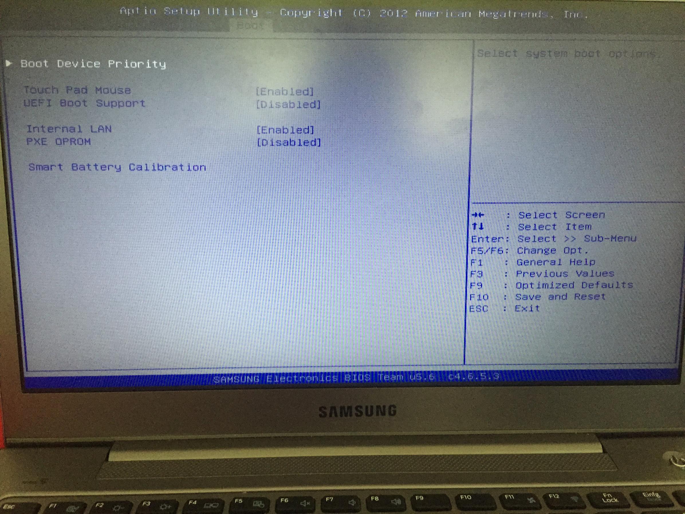

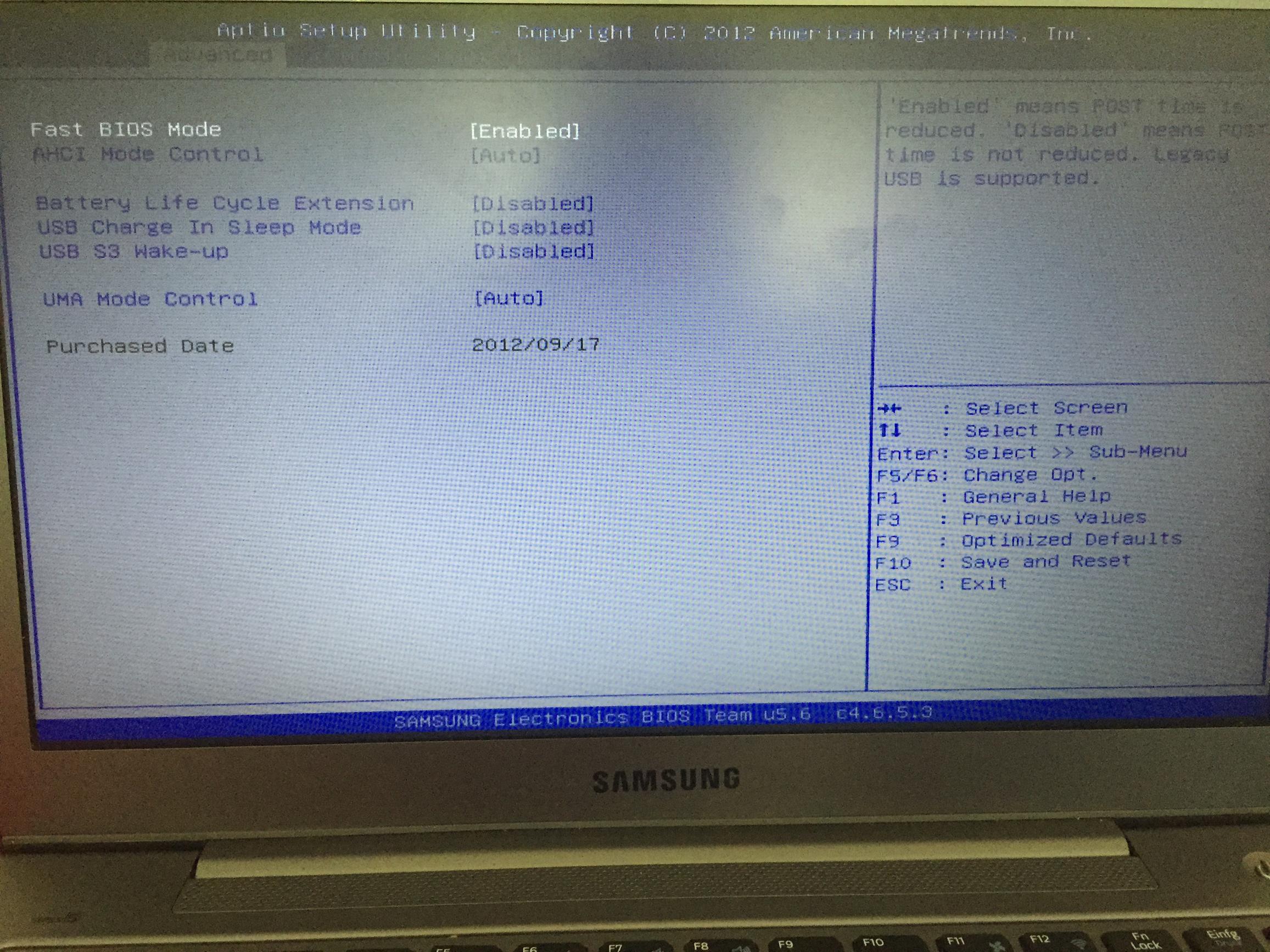

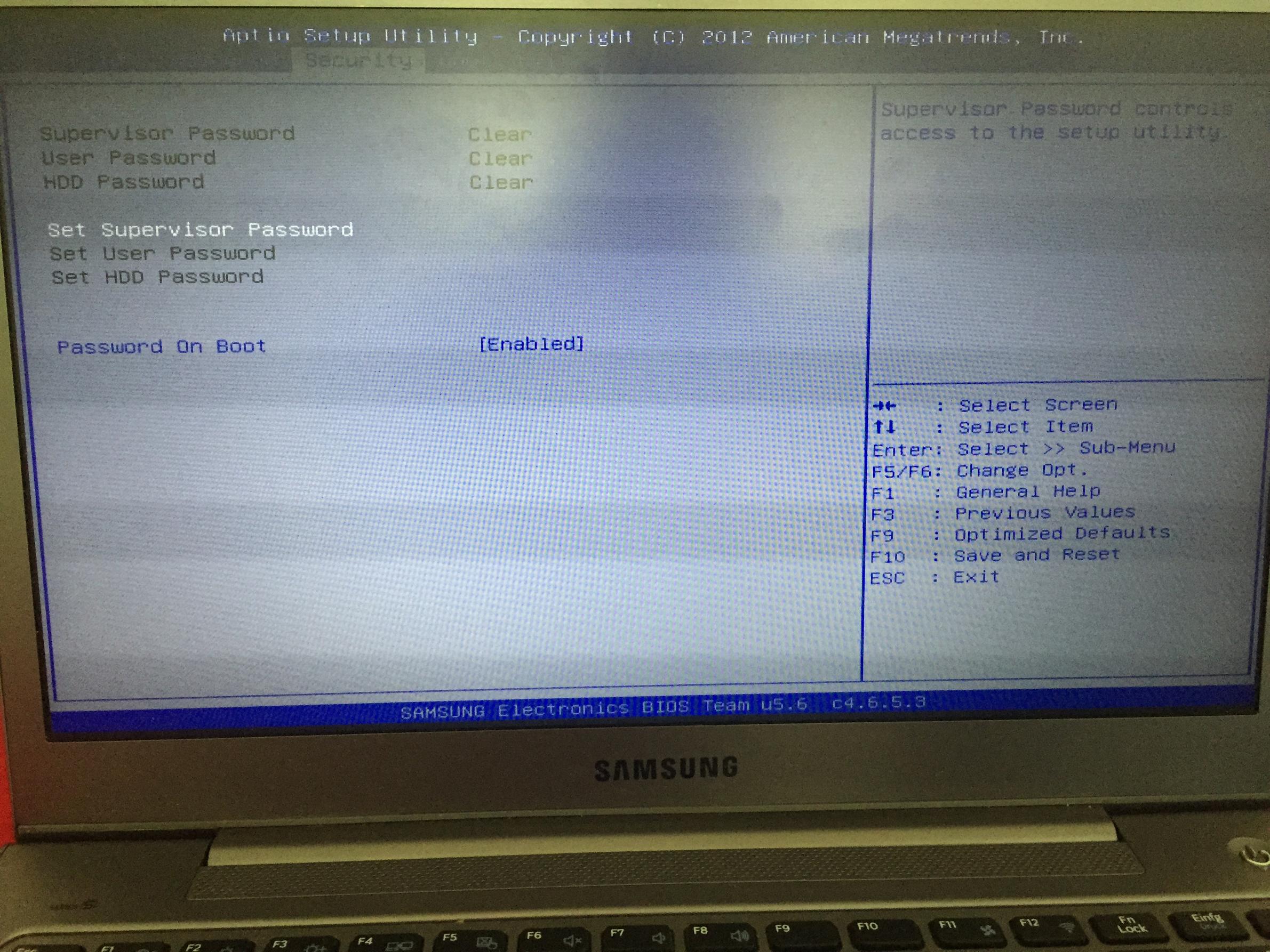

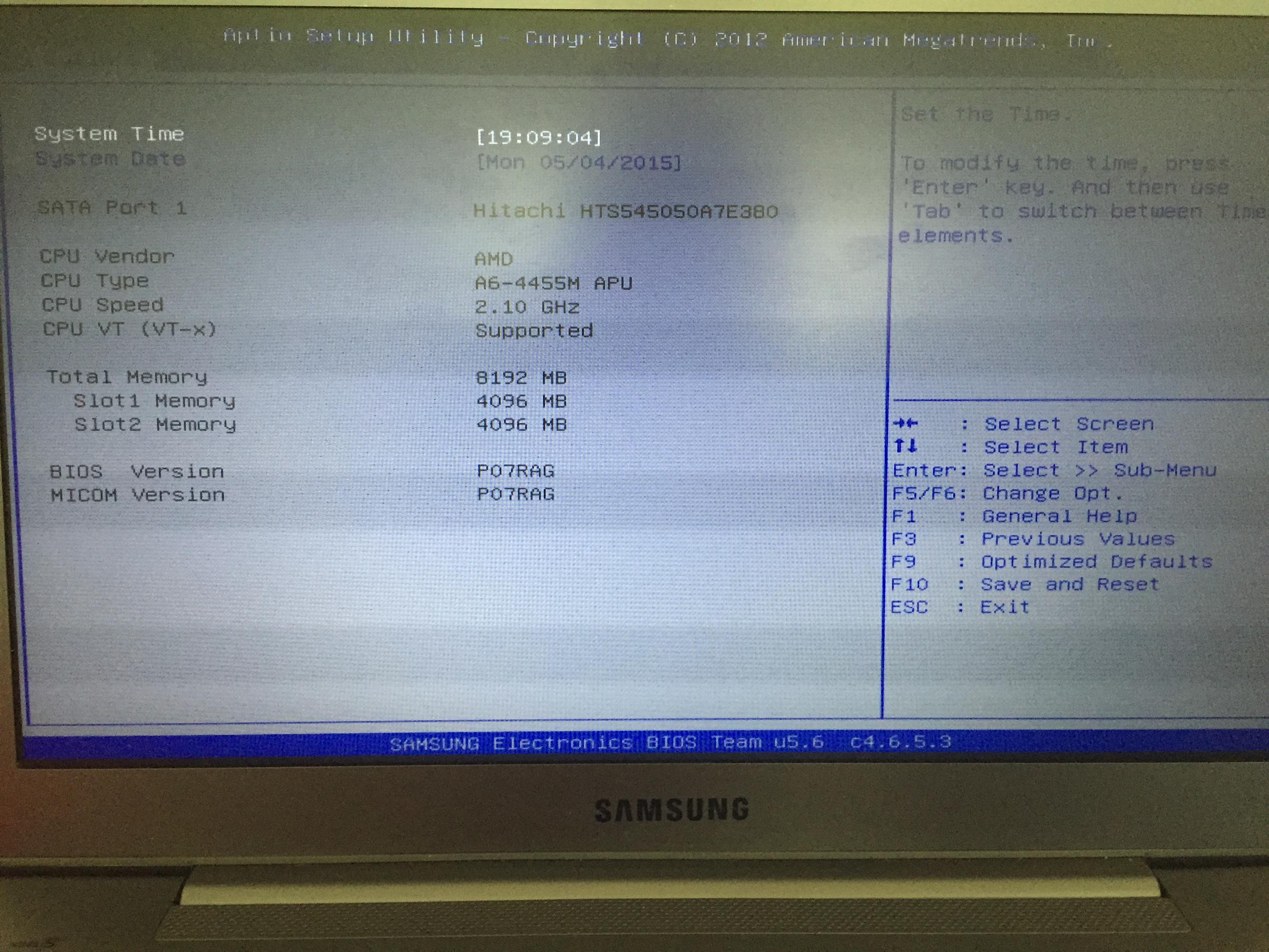

also ich habe mal ein paar Bilder vom Bios gemacht. Ich habe eine 600 Gb platte. Ein Internes CD Laufwerk gibt es nicht nur über usb. Leider kenn ich mich auch nicht so mega gut aus ;-D hoffe ihr könnt mir helfen wäre auch sehr dankbar dafür. Lg

Wie auch, du lieferst keine Infos. Erst durch die Fotos wird überhaupt mal klar, dass es sich um ein Notebook handelt. Außerdem gibts keine 600GB Festplatten (höchstens sehr exotische). Das BIOS hast du auch nicht geupdatet, bzw nach ner neuen Version geschaut. UEFI hast du auch nicht aktiviert wies dir vorgeschlagen wurde.
Du kannst nicht erwarten, dass dir groß weiter geholfen wird, wenn du die Antworten nicht liest und die Ratschläge befolgst.

Den UEFI Boot Mode habe ich schon mal auf Enabled gestellt jedoch hat sich nichts geändert. Es kommt trotzzdem die Fehlermeldung von Truecrypt und auch mit dem UEFI Boot habe ich die Rescue Disc eingelegt.
Bios wurde meiner Meinung nach bei der Neuinstallation von der SW Updater geupdatet
Model: Samsung NP535U3X-A01BD
BIOS Version: P07RAG.N53.130403.LEO
BIOS Date: 04/03/2013

Also ich hatte jetzt nicht vorgeschlagen, daß Du UEFI einschalten solltest. Davon bootet Truecrypt nicht. Es kann sogar sein, daß die Daten auf deiner Platte durch die Reparaturversuche beschädigt wurden.
Wenn Du einen zweiten Rechner hast, dann versuche, mit TestCrypt deine Festplatte wiederherzustellen. Das geht bei dir nur von einer anderen Platte aus.
Wenn Du sowieso aber erst neu installiert hast, mache die Partition wieder platt und nehme DiskCryptor. Stelle sicher, daß Du kein GPT Format verwendest und das das CSM Modul im BIOS aktiviert ist. Du kannst nicht von einer UEFI Installation booten.
