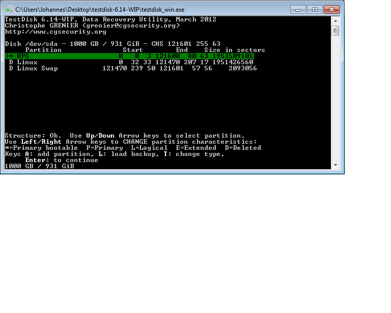

So nochmal ein Screenshot. Beide Linux Partition auf Deleted gesetzt und die Neue Partition erstellt. Komischerweise lässt er mich jetzt da wo eigentlich "121601" hinkommt nur noch "121600" machen. Sieht das so richtig aus ? und soll ich die Linux Partition (wo ich wirklich keine Ahnung habe wo die herkommen könnten) wirklich löschen ?
Screenshot
Hm mein Kommentar wird und wird nicht freigeschaltet.. Hier nochmal der Screenshot. Merkwürdig ist das ich jetzt nicht mehr 121601 setzen kann sondern nur 121600
Dann musst du die Option "Allow partial last cylinder" unter "Options" aktivieren (direkt vor der Analyse). Danach solltest du auch die 121601 setzen können.

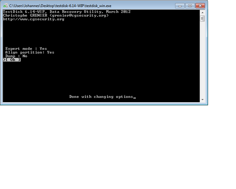

EDIT: Habe diese Option leider nicht unter Options hm.
Da die Linux-Partitionen durchaus plausibel ausgesehen haben, sieht es nicht so gut aus - das klingt nämlich wirklich fast danach, als wäre eine Partition drübergeschrieben und auch formatiert worden. Hast du mit irgendwelchen Linux Live-CDs rumexperimentiert? Möglicherweise hast du damit die Partitionen erstellt.
EDIT: Lade dir TestDisk 6.12 herunter - ich hab gerade selbst nachgesehen, in der 6.14 ist die Option wirklich weg.
