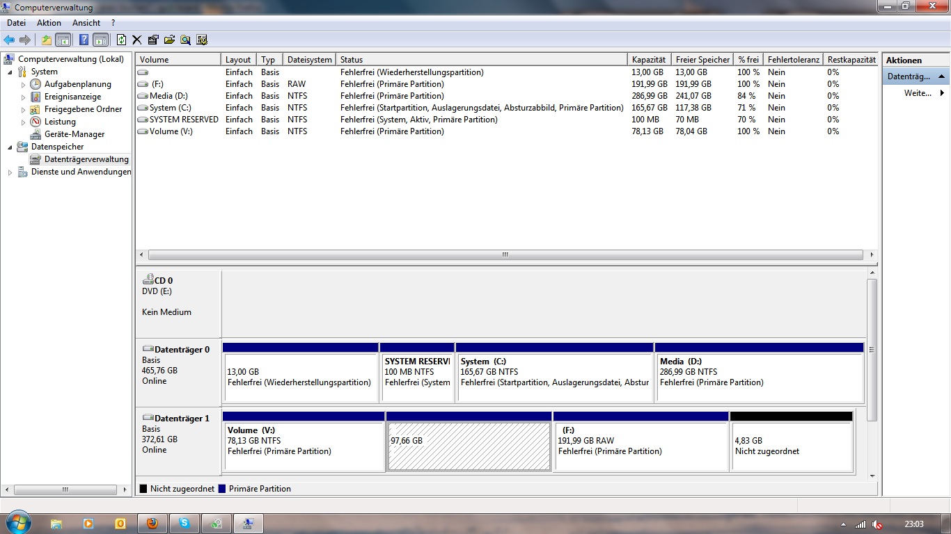

habe gerade den Schock einigermaßen verarbeitet und versuche mal mein Problem zu beschreiben. Hoffe jemand kann mir helfen oder Ansatzpunkte geben.
Ich habe eine externe FP mit 3 Partitionen. Die erste unverschlüsselt und die anderen beiden mit Trucrypt 6.0a verschlüsselt.
Die unverschlüsselte Platte wollte ich formatieren und dabei muss ich mir die erste Truecrypt-Partition zerschossen haben. D.h. die Windows7 Datenträgerverwaltung erkennt jetzt nur noch die unverschlüsselte Platte und die zweite verschlüsselte Truecrypt-Partition. Die erste verschlüsselte Partition aber nicht mehr.
Wenn ich TC öffne kann ich dort auch nur die zweite verschlüsselte Partition mounten. Die erste wird nicht mehr erkannt. Auch nicht über "Auto mount devices".
Ich habe mal zwei Bilder angehängt. Auf dem zweiten sieht man das "verlorene" verschlüsselte Laufwerk (97,66 GB).
Gibt es eine Möglichkeit das Laufwerk wieder mit TC zu mounten?

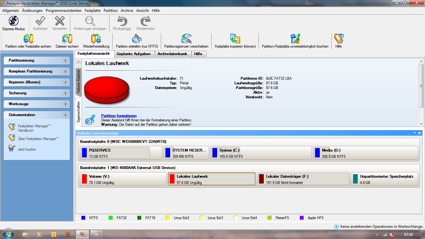

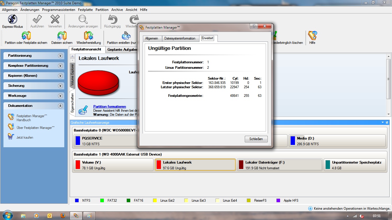

Guten Morgen,
ich habe mir die Demoversion von "Paragon Festplattenmanager" heruntergeladen. Die Partition wird wie in den anghängten Bildern erkannt.
Da ich dort keine direkte Option "Wiederherstellen" finde (nur im Zusammenhang mit einer vorausgegangenen Sicherung steht dort was), würde ich wie folgt vorgehen:
Partition löschen- dann neue Partition erstellen ohne Formatierung- dann sollte die Platte ja wieder in TC anwählbar sein- dann Header zurückspielen.
Funktioniert das so wie ich mir das vorstelle oder ist alles dahin, wenn ich die Partition lösche?
Vielen Dank für eure Hilfe.
Tim
Das Problem ist, dass sich die erste Partition mit der ersten verschlüsselten TrueCrypt-Partition überlagert - wenn dann solltest du also die erste Partition und nicht die TrueCrypt-Partition löschen. Sollte diese noch ungesicherte Daten enthalten, diese natürlich zunächst sichern.
