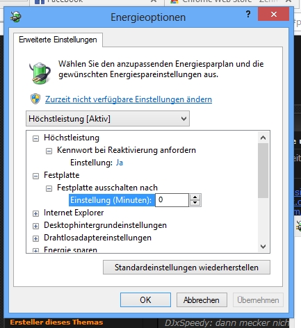

DJxSpeedy: dann mecker nicht ?!? stell die zeit um bis platte abgestelt wird.. oder lass es ganz bleiben, aber dann beschwer dich hier nicht !
Was ist den das für eine Bescheuerte Antwort???
Wohl zu tief ins Glas geschaut?
neee es is ne simple win funktion.. das hat nix mit truecrypt zu tun.. wen du es nicht umstellen willst wie hier in pic..
kannst du nix anderes machen / es ändert sich nichts wen du diese funktion nicht umstellen willst...
darum die "bescheuerte" antwort

Natürlich kenn ich die energie Optionen von Windows.
Und ich hatte Dir oben bereits gesagt warum ich die nicht abschalten will.
Ich weiß auch nicht was Du hier von "meckern" und "Beschweren" redest?

Das ich in Windows die Energieoption abschalten kann ist klar, aber ich bin halt hier auf der Suche nach einem anderen Weg bei den mir die Energieoption erhalten bleibt.
Außerdem sind davon dann ja auch die anderen HDs betroffen.
Die Platte schaltet sich ja nur ab wenn ich länger nicht drauf zugreif. Von daher wird sie nicht ständig hoch- und runter gefahren.
Da macht das dann schon sinn sie runter zu fahren.
