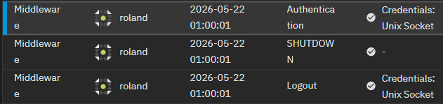

Heute Nacht war ein Shutdown der im Log angezeigt wird, aber der Server läuft einfach weiter:
Code:
0 1 * * * /usr/bin/midclt call system.shutdown "work is done"

Nein, erschreckenderweise hat nichts von den ganzen crontab Einträgen wirklich gezogen.
Die Middleware sagt
Success: True
Reason: daily shut no user bin
das Thema hatte ich schonmal, aber da erfolgt kein Shutdown, sondern mehr oder weniger ein Logout/Login.
Um 01:01 sowie 01:02 logged root jeweils einen Login mit
Proctitle: /usr/sbin/CRON -f
Ich bin hier echt restlos ratlos, warum das nicht funktionieren will :/
