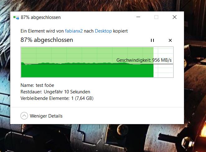

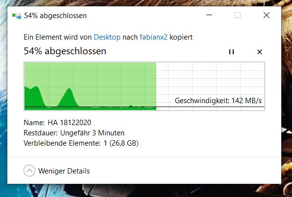

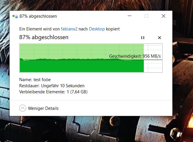

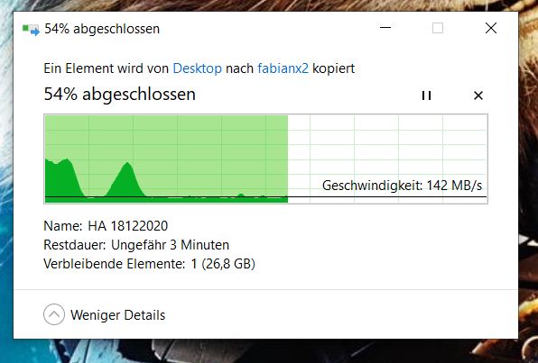

Von den ersten Testergebnissen bin ich positiv überrascht. Cat5e 3m von Server zu Patch Panel, Patch Panel ca.25m cat6e zu Dose und dann Dose zu PC nochmal 3 Meter Cat 5e. Fast durch gängig über 1000MB/s. Zumindest von NAS auf den PC. In die andere Richtung bricht der Transfer nach einem guten Start ein. Ist ein NVMe Pool auf dem NAS und eine NVMe im Rechner. Idee was da schief läuft?
Kann das mit dem Swap zu tun haben? Bei der Installation wird man sowohl bei TrueNas Core als auch jetzt bei Scale gefragt ob man Swap einrichten möchte. Allerdings nicht spezifischer wie groß oder auf welcher Platte. War daher unsicher und hab zugestimmt. Ich geh also davon aus dass der Swap auf der SSD liegt auf der ich auch TrueNas installiere. Das ist nicht die schnellste SSD. Kann ich das auf eine auf eine schnellere Platte verlagern? Wobei ich mir das als bottleneck fast nicht vorstellen kann. Ram ist ordentlich frei, die NVMe kommt nicht mal in schwitzen und selbst die lagnsame SSD kann deutlich schneller lesen/schreiben als 140 mb/s.
