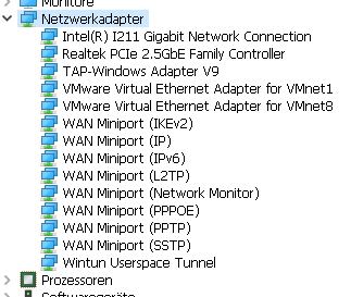

Auch habe ich nun eine der Karten hier im PC (siehe Signatur) auch da - keine Netzwerkaktivität und wird nicht erkannt

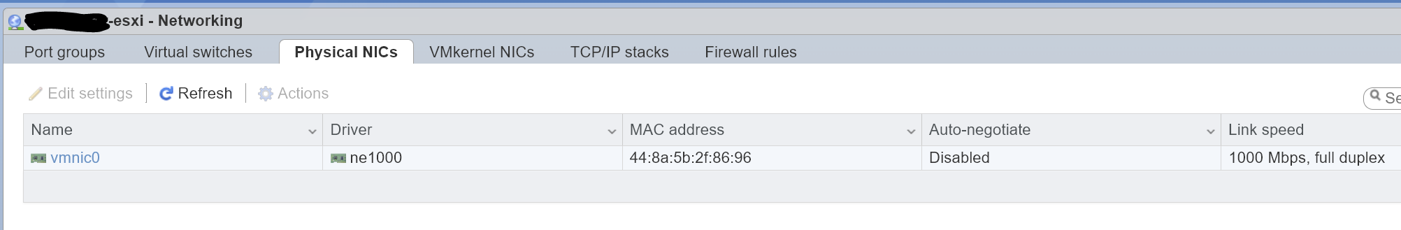

Hmmmm. Die Karte wird via Konsole erkannt
Aber nicht gelistet

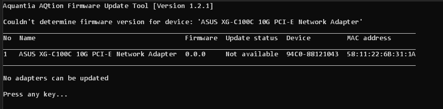

Ich habe die Karte nun noch in einem anderen PC getestet. Da wird diese erkannt. Auch habe ich versucht dei FW zu updaten...
Aber etwas stimmt da ja auch nicht. FW 0.0.0 ?
