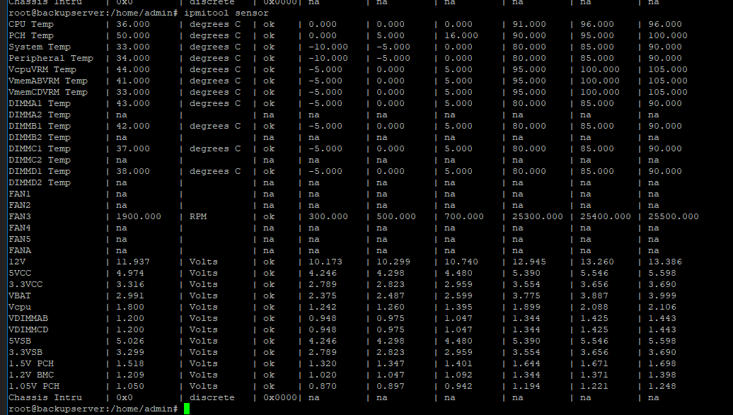

Falls ein Serverboard geht evtl auch IPMI
einfach mal in der shell testen was bei ipmitool sensor rauskommt - siehe bild irgendwas mit FAN / RPM
dann kann man evtl auch ipmitool raw nutzen zum einstellen - ipmi haben die meisten Serverboards
Ist ein DXP6800 Pro (NAS)
