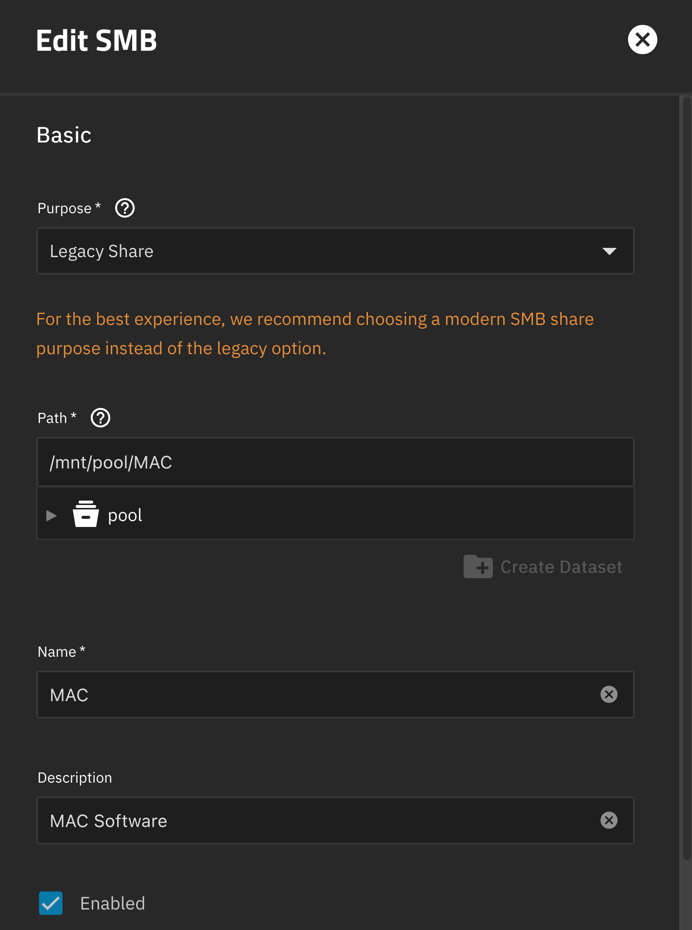

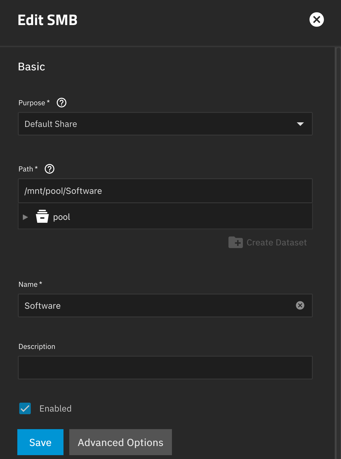

Hier einmal die einzigen Unterschiede zwischen den Freigaben, die funktionieren und der, die nicht funktioniert ohne Passwort. Im ersten Screenshot funktioniert es nicht mehr, im 2. funktioniert es. Einziger Unterschied ist die erste Einstellung, die es jetzt nicht mehr gibt.

Würde mich nicht überraschen, wenn die Devs beim Update einfach bestehende Shares als Legacy flaggen. Sowas ist ja gängige Praxis, wenn man bestehende Features ausphasen möchte ohne alles kaputt zu machen, was in der Vergangenheit mit diesen Features konfiguriert wurde.
Ich könnte mir vorstellen, dass nach angemessener Vorlaufzeit irgendwann bei einem zukünftigen Update im Change Log steht, dass alle Legacy Shares dann kaputt sein könnten, wenn man sich nicht drum gekümmert hat die auf einen aktuellen Stand zu konfigurieren.
