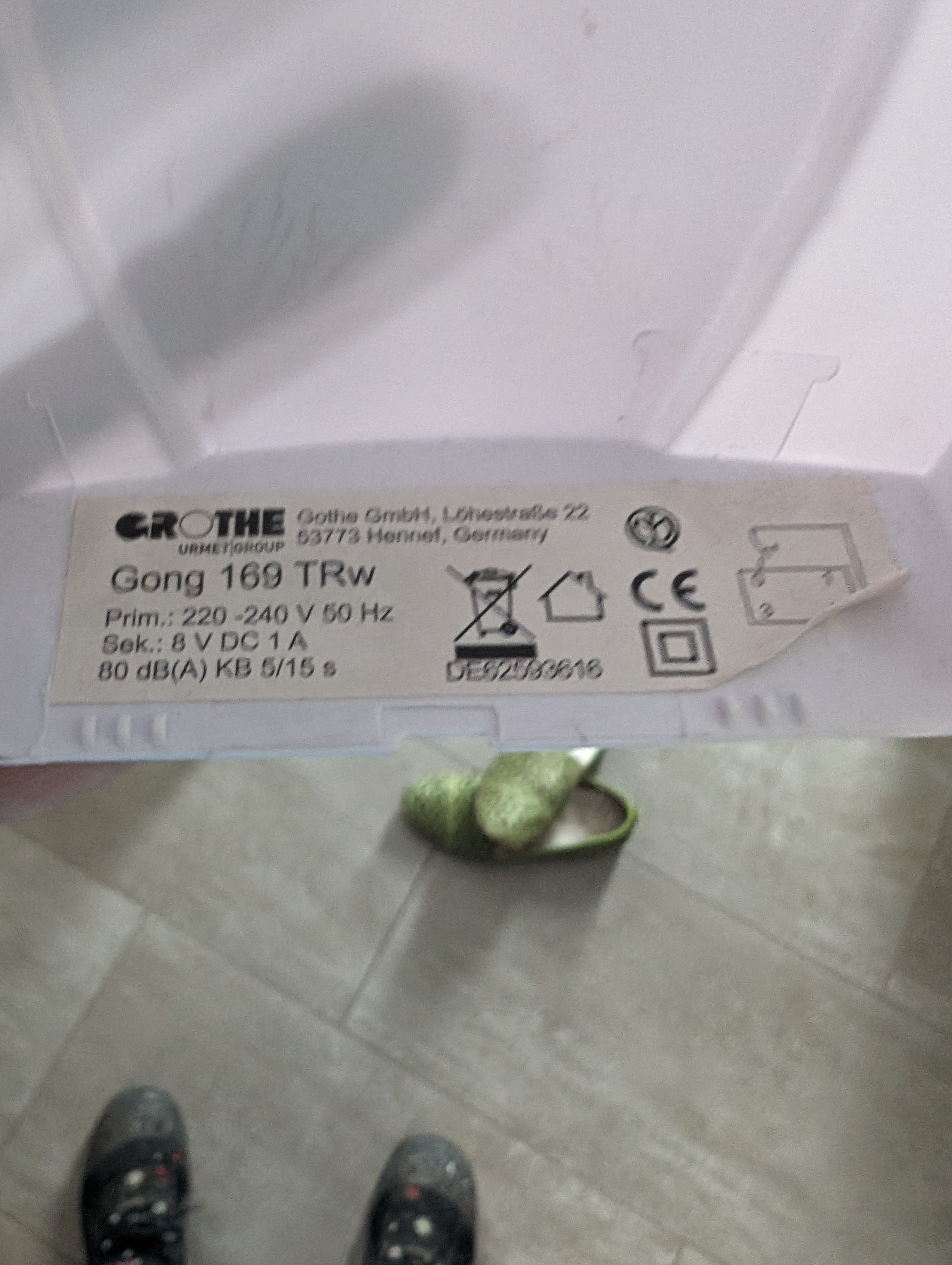

Hallo Zusammen,

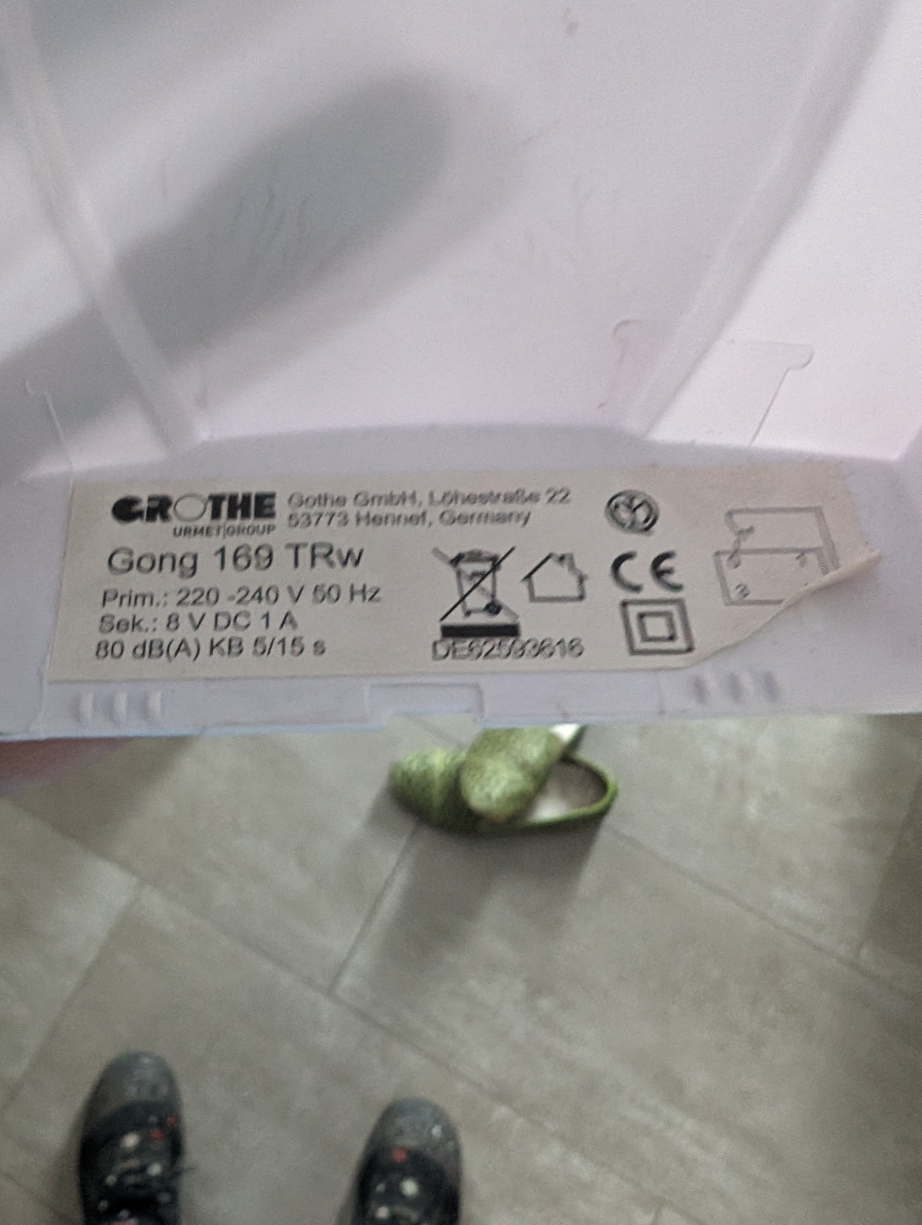

wir haben eine bestehende Klingelanlagen die ausen einen normalen Taster hat und die nach drinnen auf einen Tür Gong der Marke Grohe (GONG 169 TRW) geht.
Da es immer wieder Gelegenheiten gibt bei denen ich gerne den GONG bzw. den Ton ausschalten möchte, wollte ich gerne den Tür Gong ersetzen. Die Deaktivierung des Tons sollte per Funkerfolgen mit dem Smartphone. Aufgrund der Optik würde ich gerne die bestehenden Kabel and er Innenseite nutzen. Da hier sowohl Strom als auch die Klingeldrähte schon liegen.
Ich möchte auch gerne keine neue Klingel außen anbringen, sondern diese weiter nutzen. Wenn es sich aber nicht vermeiden lässt, wäre ich hier auch Kompromiss bereit, aber es sollte schon zur bisherigen Form passen.
Bis jetzt konnte ich keinen passenden GONG find.
Ich hoffe, ihr habt eine Idee.
Vielen Dank im Voraus.
Grüße

Würde in den Gong ein Shelly reinpassen?

Ist der Tür gong bzw der Trafo mit einer separaten Sicherung (LSS) in der Unterverteilung abgesichert? Falls ja, da einen Shelly mit auf die Hutschiene setzen (lassen). Dann brauchst du am Gong selbst garnix rumbasteln.

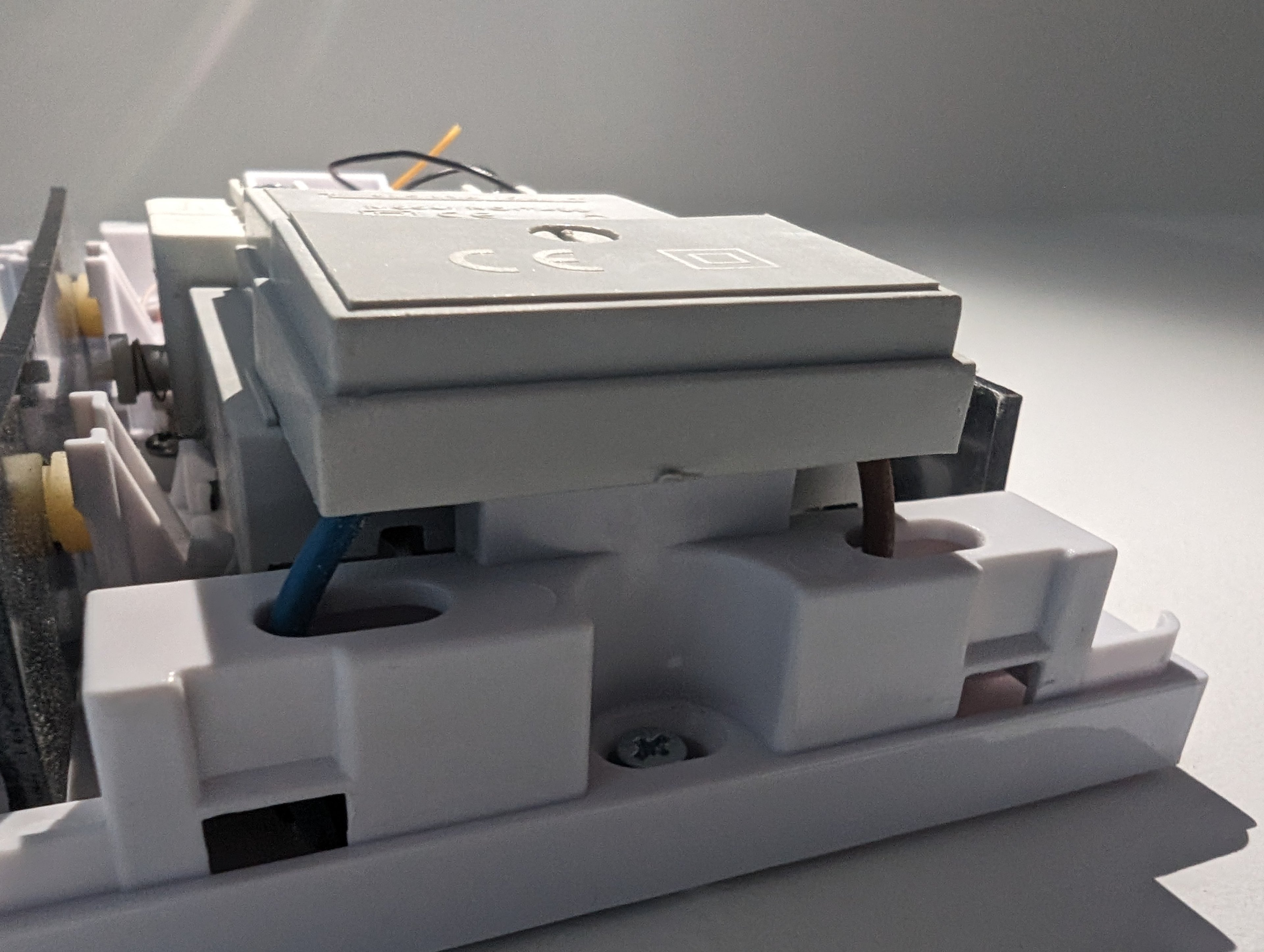

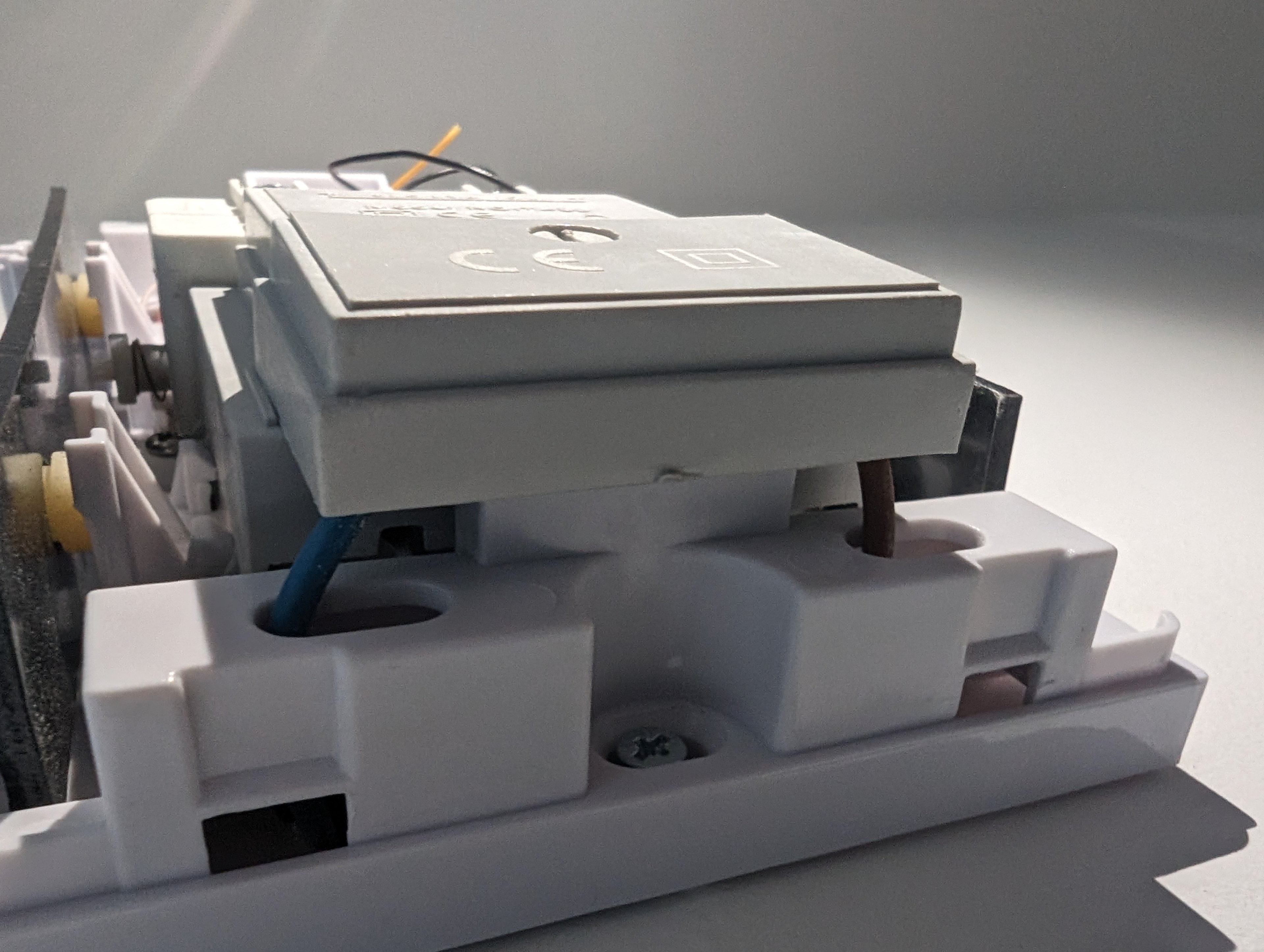

Was ist das auf Bild 3? Ein Schalter? Kannst du da den gong manuell abschalten? Wenn ja, kannst du eventuell das Modul hinter dem Schalter anbringen.

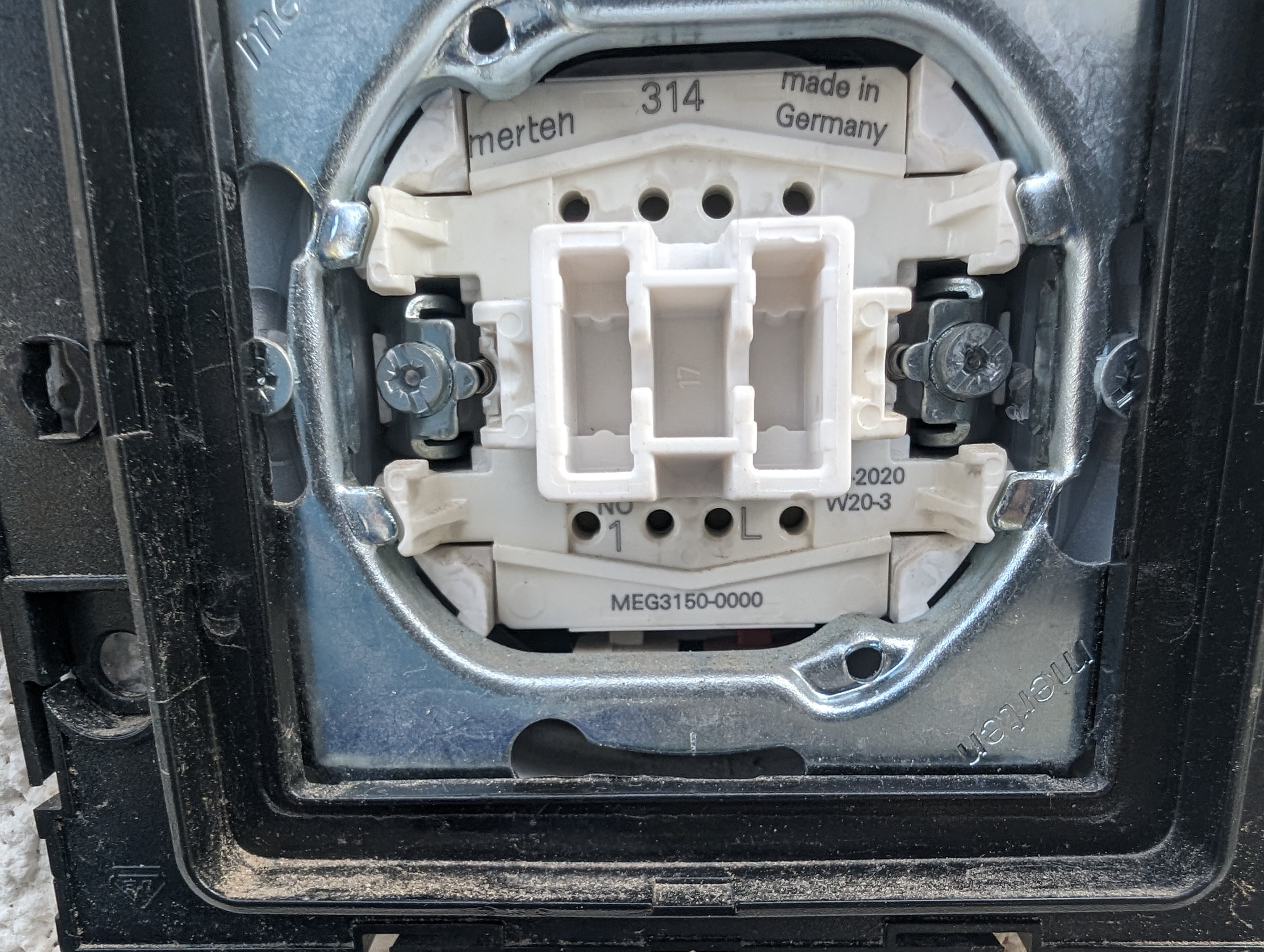

Schalter draußen eher nicht. Der Shelly braucht doch eine konstante Spannungsversorgung. Wenn da nur + anliegt reicht das nicht.

Ich glaube reinpassen würde er nicht, aber vielleicht kann ich es "umbauen".
Sie hängt an der Flursicherung. Ist somit nicht separat abgesichert.
Gruß, Stefan
Genau das ist das Innere vom Schalter draußen. Da dort nur die Kabel nach innen gehen, kann ich den nicht separat abschalten.
Aber der Gong hat doch eine konstante Spannungsversorgung. Kann ich die nicht mitnutzen, wenn ich es umbaue?

Ja. Der Shelly müsste zwischen die Sicherung und den Trafo oder zwischen den Trafo und den Gong.

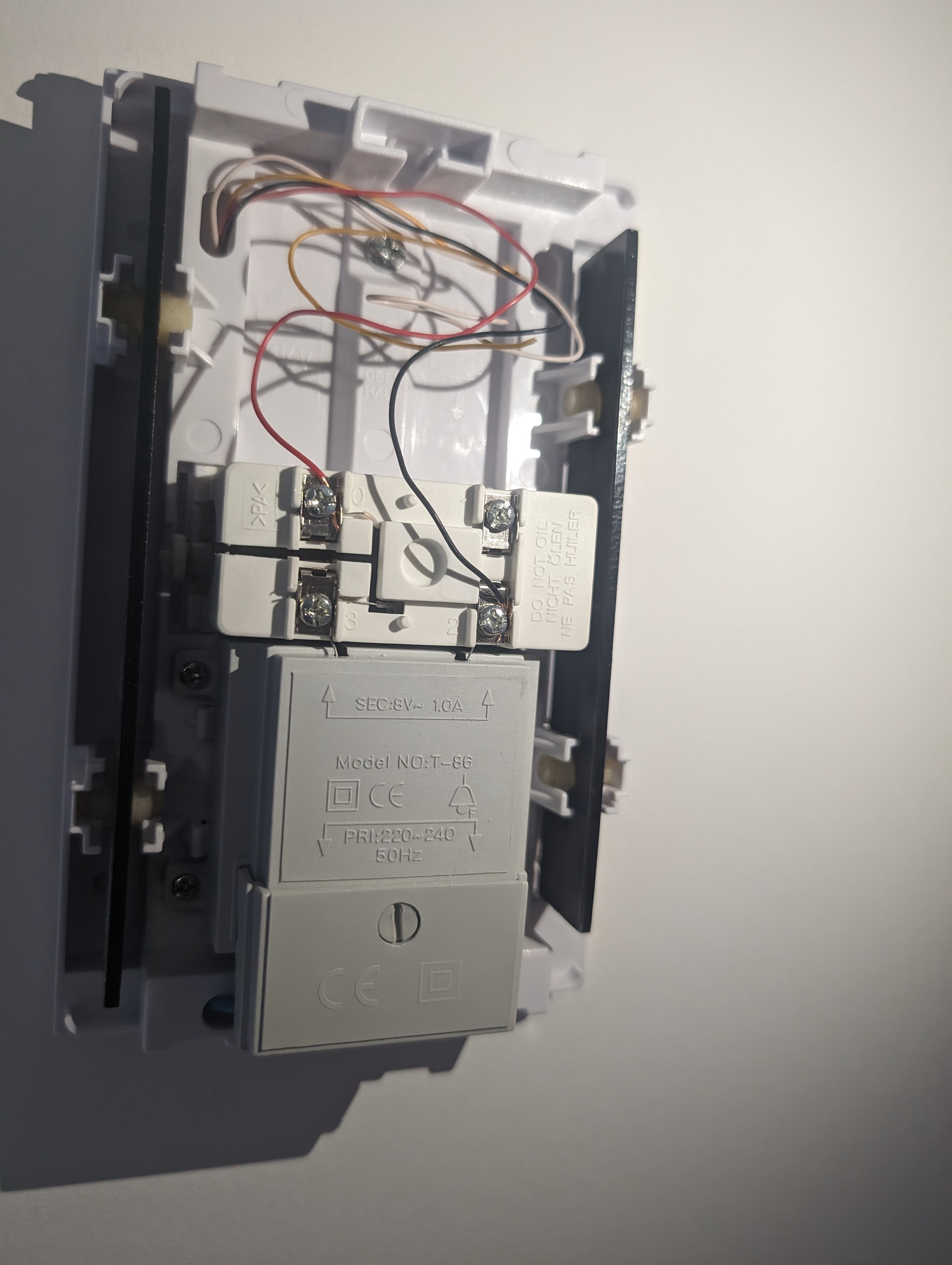

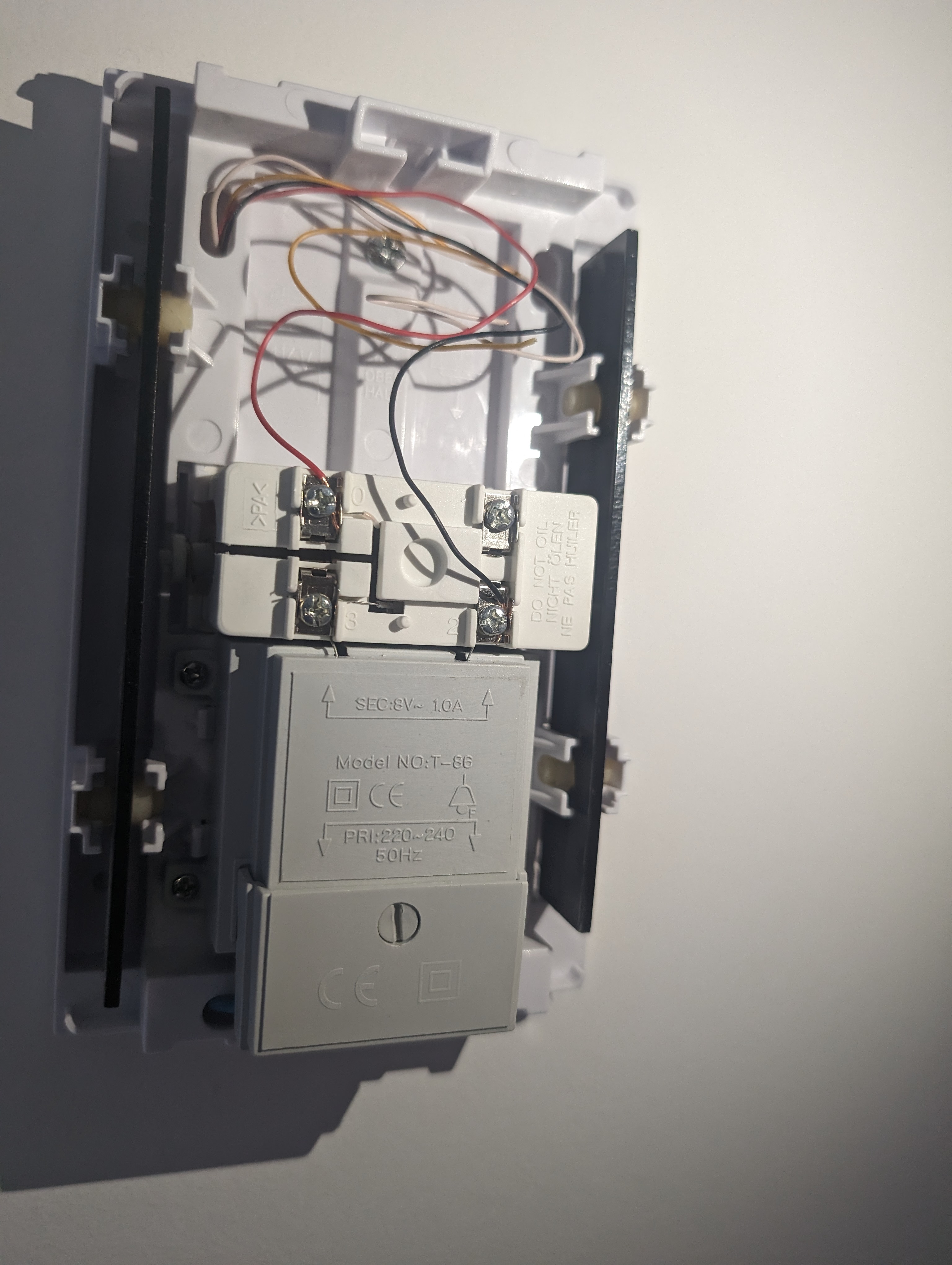

Ich sehe gerade, dass bei deinem Gong der Trafo integriert zu sein scheint und am Schalter tatsächlich die 230V geschaltet werden.
Für den Shelly benötigst du L und N. Dazu muss er permanent mit Spannung versorgt sein. Da durch den Klingeltaster aber L unterbrochen wird (vermutlich), ist der Shelly spannungsfrei und erst im Moment des Klingelns kurz "unter Strom".
Dir bleibt also nur die Möglichkeit, hinter der Sicherung den Shelly zu integrieren. Dazu musst du herausfinden (lassen), welches Kabel zum Klingeltaster führt.

Anschließen musst du das Relais dann an die beiden kabel die in Bild 1 unten in die Klingel rein gehen. (Achtung 230V, erst schauen welche Sicherung es ist und die dann ausschalten)
Vom Relais gehen dann zwei neue Kabel in die Klingel.
