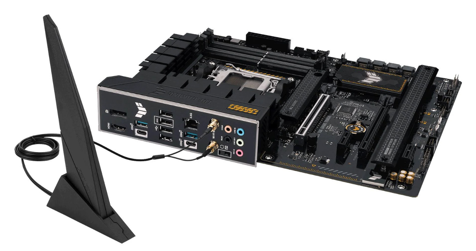

Hast du auch die Antenne am Mainboard angeschraubt? Die braucht Bluetooth nämlich.

War auch mein erster Gedanke. Hatten wir hier schon mal.
Ein Stecker ist für WLAN, der andere für Bluetooth.
Das Board gibt es mit verschiedenen WLAN Chips, siehe auch #6.
Die Treiber lassen sich auch ohne Antenne installieren und aktualisieren. Habe das Board selber und keine Antenne dran.
Der Grund warum es nicht klappt, sind die falschen Treiber wie in #6 und #8 angemerkt.
