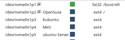

Kann ich im Grub einen alten Stand auswählen ?
Muss das nochmal in Ruhe anschauen.. ich mache weiterhin halt fleißig clonezilla Sicherungen :D
welches dateisystem nutzt du? btrfs? :)
-> https://documentation.suse.com/sles/12-SP4/html/SLES-all/cha-snapper.html
(ah, ext4 -> wuerde btrfs nehmen)
Hab alles mit ext4 eingerichtet
