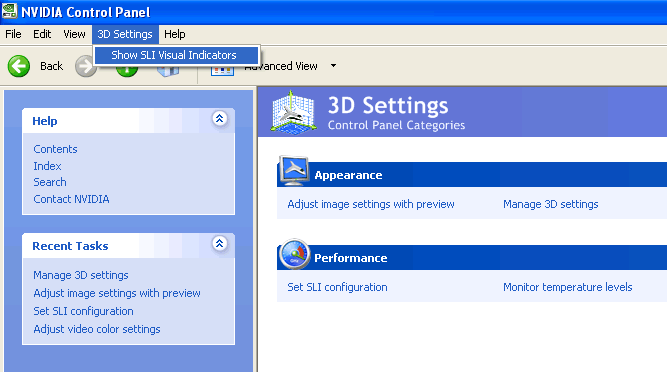

alles super beschrieben funktioniert einwandfrei habe jetzt mit zwei gtx 470 super overclock mit 4xAA 1920x1080 ultra einstellungen 40-45 fps vorher nur 25-30fps, aber wie bekomme ich den grünen SLI Balcken aus meinem bildschirm der links die auslastung der kerne anzeigt???
