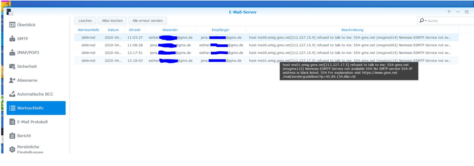

So Leute, vielleicht hilft mir ja jemand weiter: Meine Frau und ich haben nun unser Postfach auf der DS, mit den oben dargestellten Einstellungen. Problem: Wir können zwar extern mails schicken, uns aber nicht gegenseitig (?).
Hier der screenshot
Weiß jemand Rat?
Ohne jetzt alles nachvollzogen zu haben wäre es sicher das einfachste, du würdest in jedes deiner E-Mail-Programme und Apps den ausgehenden SMTP-Server deines E-Mail-Anbieters mit den jeweils passenden Zugangsdaten für das Konto einstellen und nicht das, was bei dir zu Hause läuft.
@Bob.Dig Frage: Wie soll das in outlook gehen? Ich kann hier nur einmalig Anmeldeinformationen angeben. Die lokalen logins unterscheiden sich von denen von GMX.
Zur Info: Problem mit Hilfe Synology-Forum gelöst, Tutorial upgedated.
