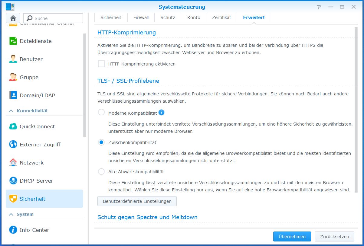

Zuerst im Sicherheitszentrum folgendes einstellen:

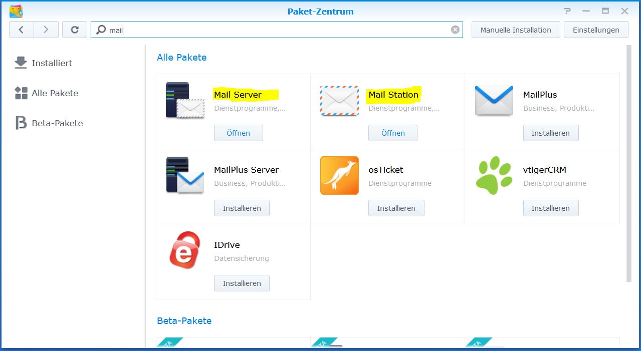

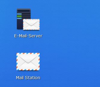

Dann braucht ihr die Pakete Mailserver und Mailstation:

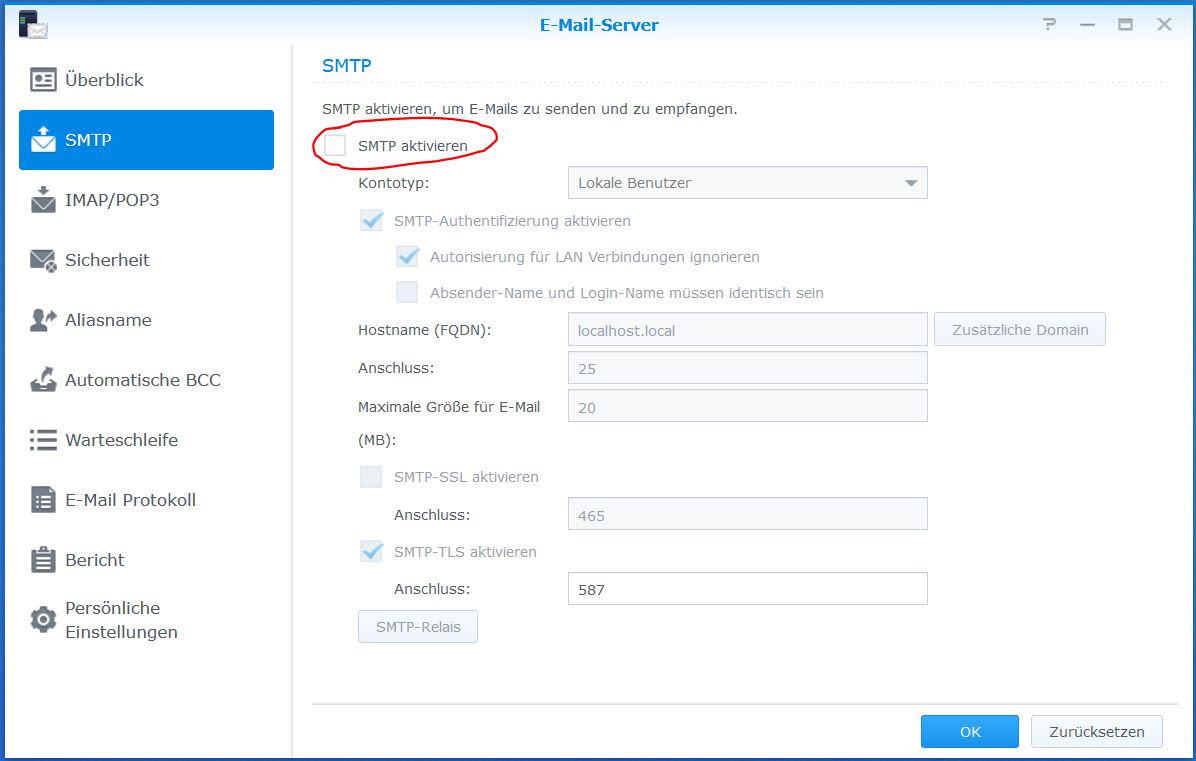

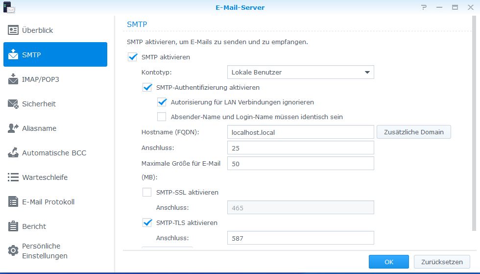

Dann richtet ihr den Mailserver so ein:
SMTP lasst ihr aus

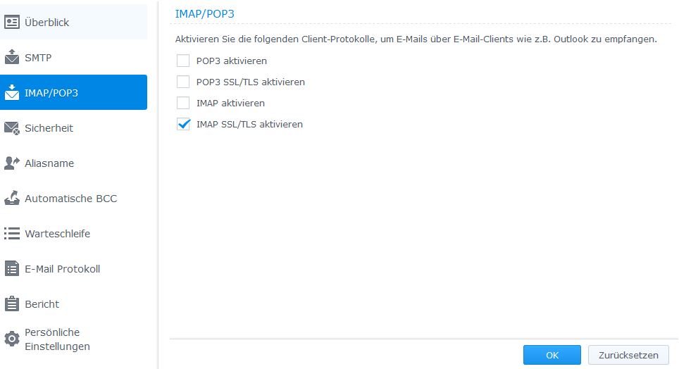

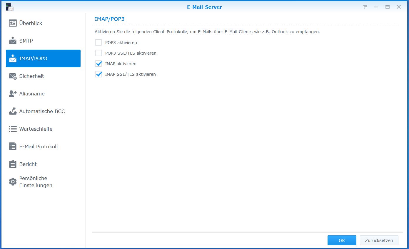

IMAP aktivieren

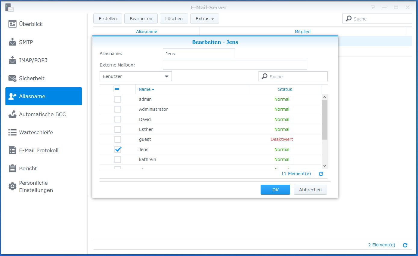

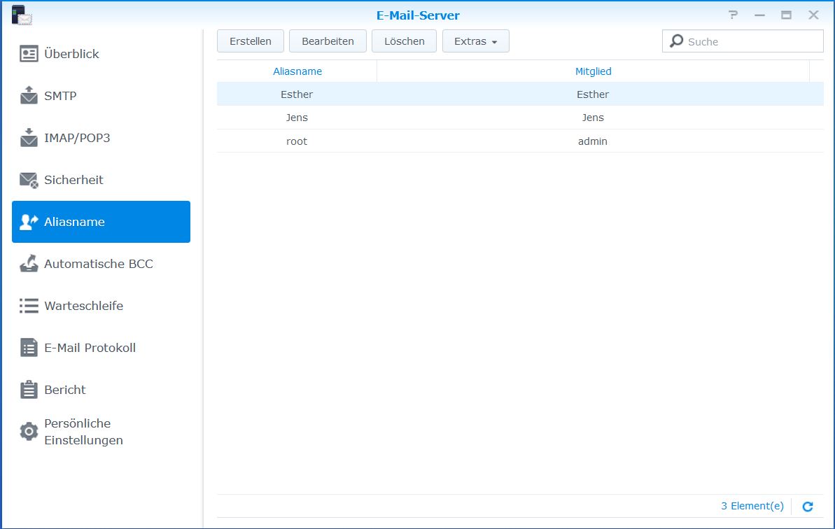

Ihr richtet noch die Alias ein, und damit den Benutzer, der sich anmelden kann um diese Dienst zu nutzen. In meinem Fall meinen und den meiner Frau
Zwei user erstellt: Esther und Jens
Das war es auch schon im Mailserver!

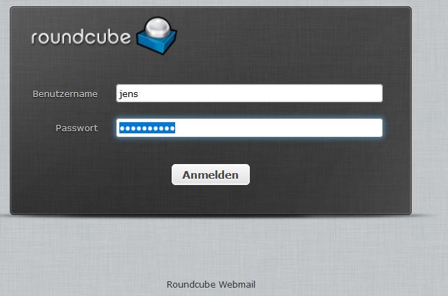

Jetzt kommt Mailstation (Roundcube):

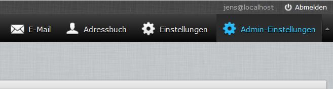

Einloggen (ihr habt ja vorher den entsprechenden Alias angelegt)
Admineinstellungen

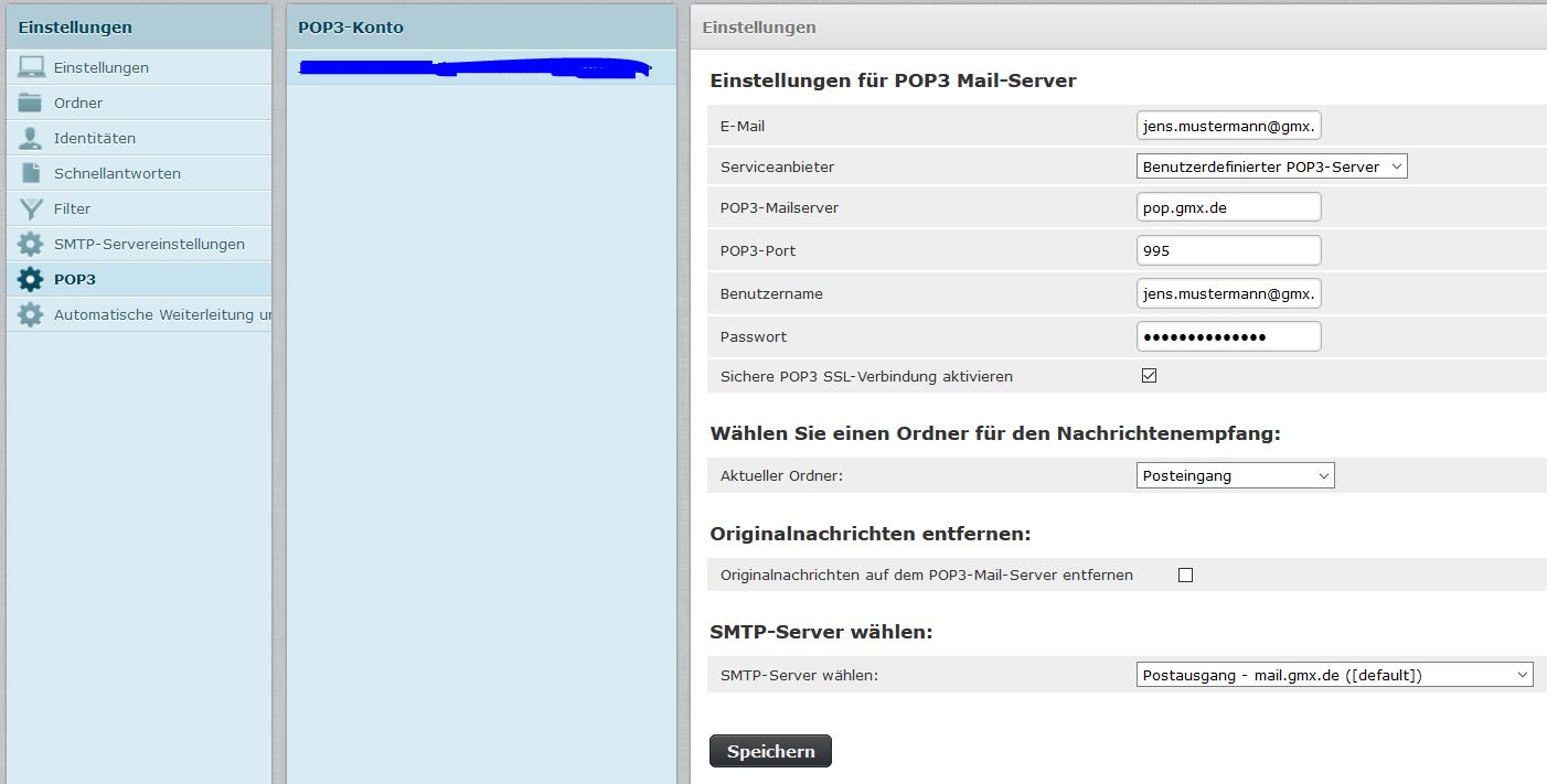

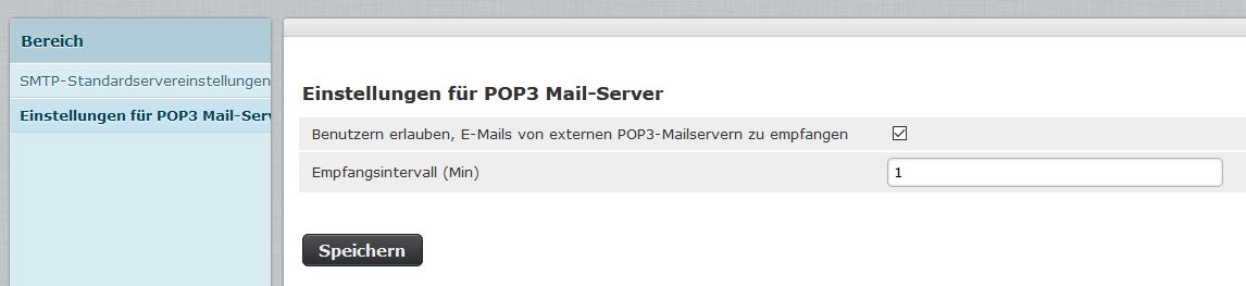

POP3 erlauben

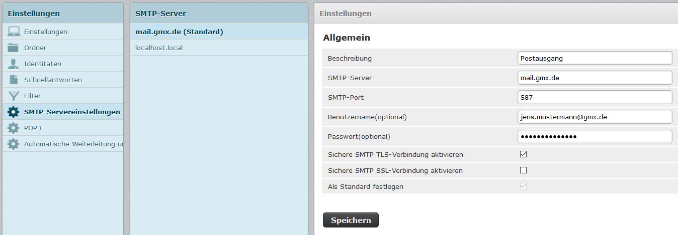

Dann diese die SMTP und POP3 Einstellungen des Mailanbieters eintragen:
Und das war es auch schon in der Mailstation!

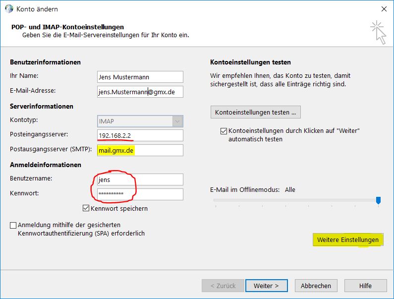

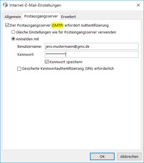

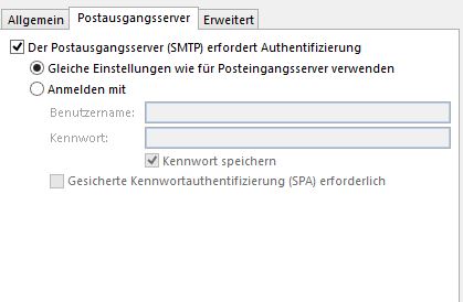

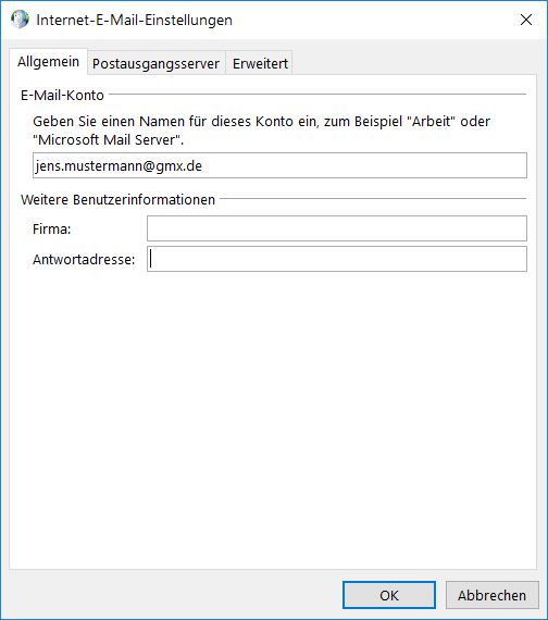

Outlook einrichten
Das ist ganz einfach. Die Emails werden per LAN vom Mailserver abgeholt, daher die IP-Adresse, gesendet werden die Emails von dem jeweiligen Gerät (PC, Smartphone, Roundcube, ...) jeweils über den SMTP Server.
Wichtig hier: Rot die IP-Adresse meiner Diskstation, und die dazugehörigen login-Daten. Gelb alles was SMTP betrifft.
Das war´s auch schon mit Outlook!

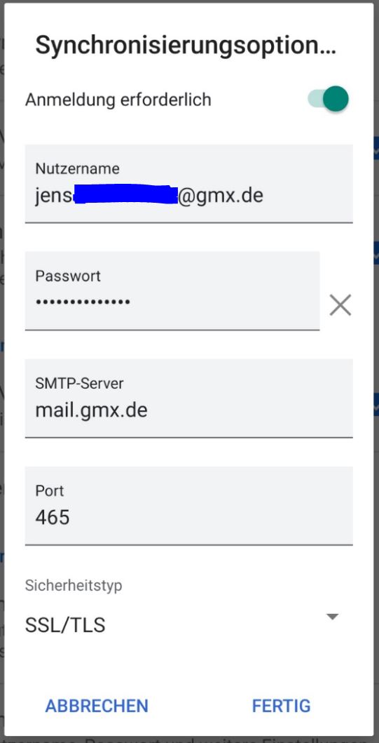

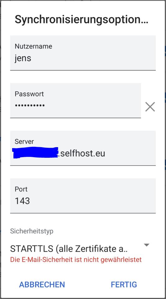

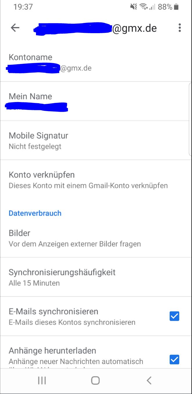

Jetzt noch das Handy. Auf meinem S9 sieht das so aus:
Der Posteingang wird wieder von der Diskstation gezogen, Verbindung per dyndns:
Posteingang
Der Postausgang erfolgt wieder per SMTP:
Kurioserweise muss auf dem Handy der Port 465 verwendet werden, in outlook und roundcube Port 587.

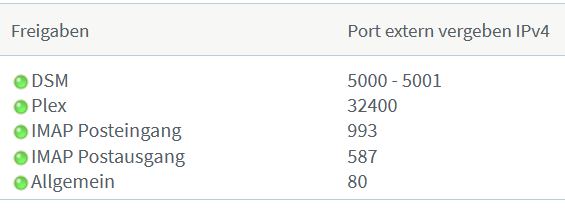

Das hier sind meine Portfreigaben:

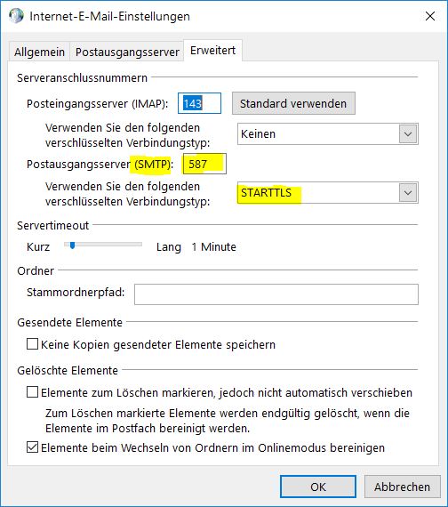

Der Posteingangsserver in Outlook ist Port 143.
Der Postausgangsserver in Outlook ist Port 25. Der Postausgang geht also über Port 25 auf die Diskstation, und von dort per SMTP-Relais über Port 587 zu GMX.

also, es funktioniert definitiv ohne port 143 freigabe in der fritzbox, wenn man von außerhalb nur über IMAP SSL zugreift (Port 993).
Ich hab auch im Emailserver unter "IMAP/POP3" den Eintrag "IMAP aktivieren" weggeklickt und nur einen Haken bei "IMAP SSL/TLS aktivieren".
ich würde auch raten den smtp port in outlook auf 587 zu stellen...
wenn dort 25 angegeben ist, dann muss man auch port 25 in der fritzbox freigeben, sonst kann man keine emails verschicken, wenn man außerhalb des hausnetzwerks ist. falls outlook auf dem laptop sein sollte, beispielsweise...

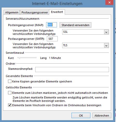

also all in all kann man das folgendermaßen zusammen fassen:
  • im mailserver bei "IMAP/POP" nur einen Haken bei "IMAP SSL/TLS aktivieren"
  • für den Posteingang, sowohl in Outlook als auch in mobilen Clients Port 993 mit SSL wählen
  • für den Postausgang sowohl in Outlook als auch in mobilen Clients Port 587 mit TLS wählen
  • in der Fritzbox die Ports 993 und 587 freigeben
So klappt der Zugriff von Outlook, von mobilen Clients, und das sowohl im Hausnetzwerk als auch von außerhalb.
Puh, das war eine schwere Geburt! Aber ich hoffe, es hilft :)

Heieiei, irgendetwo war bei mir jetzt der Wurm drin. Zeig mal nen screenshot deiner Einstellungen im Mailserver bitte.
@Ice86 Ich komme nicht recht weiter:
[x] Fritzbox: Portfreigabe von 143 auf 993 geändert
[x] Handy: Eingangsserver auf 993 geändert, Verschlüsselung SSL/TLS (alle Zertifikate akzeptieren)
[x] Handy: Ausgangsserver auf 587 gelassen, hier muss ich Verschlüsselung STARTTLS (alle Zertifikate akzeptieren) stellen, SSL/TLS funktioniert nicht (war von Anfang an so)
[x] Outlook: Posteingang auf 993 SSL/TLS gestellt- läuft bedingt: Outlook beschwert sich wegen des Zertifikats, "der Zielprinzipname wäre falsch", was ich aber bestätigen konnte.
[ ] Outlook: Postausgang auf 587 SSL/TLS gestellt - läuft NICHT

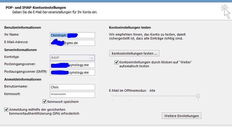

Was ich noch nicht verstehe: Outlook meldet sich dich auf dem Mailserver auf der DS an. Also müssen doch im Mailserver auch die Ports definiert werden (?). Den Port 993 habe ich nirgends definiert. Im Mailserver ist nur der Port 587 eingestellt beim SMTP Relais.
Also kurzum: Das Handy konnte ich umstellen, Outlook nicht. Wobei das Handy per dyndns verbunden ist, outlook per LAN direkt auf die IP-Adresse des NAS.

ich hab das so gelöst, dass ich in outlook als server die DynDNS adresse eingegeben hab.
zusätzlich hab ich in der FritzBox noch ein DNS-Rebind eingefügt. Soll heißen, die Fritzbox lässt den traffic nicht über WAN gehen, wenn die DynDNS Adresse auf die IP der Fritzbox zeigt, sondern der Zugriff bleibt lokal!
Du hast sicherlich auch das Lets Encrypt Zertifikat bei Dir in der DiskStation eingebunden, oder?
Ich hab nämlich einen Force von HTTP zu HTTPS in den Sicherheitseinstellungen der DiskStation angeklickt...
Der Zugriff funktionierte anfangs über DynDNS funktionierte super. Lokal über IP hat mir mein Browser aber immer angezeigt, dass es Probleme mit dem Zertifikat gibt.
Mit dem DNS Rebind, greife ich jetzt IMMER (also lokal aus dem Heimnetz oder von außerhalb) über die DynDNS Adresse auf die Box zu. Und den Rest macht halt die FritzBox über den Rebind. Wenn ich im Heimnetz bin, bleibt der Traffic lokal, wenn ich außerhalb bin, gehts halts über WAN. Aber so vermeide ich Probleme mit den Zertifikaten.
Anbei meine Einstellungen aus Outlook... das mit dem DNS Rebind hast du in der Fritzbox gefunden?
