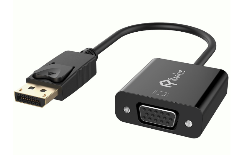

Sowas?
Also grundsätzlich funktioniert DVI-I oder DVI-D auf VGA ohne Einschränkungen. Bei HDMI oder sogar DP auf VGA hat man Einschränkungen aufgrund der verwendeten Protokolle und Umwandlung analog/digital. Es gibt nichts 100%iges bei reinen Kabeln.
Ein Adapter/Konverter wäre da besser ... vielleicht sowas Konverter
Anders kriegst du sonst nix angeschlossen, da alles ja belegt ist. Das Signal muss für VGA kompatibel ankommen, wenn das sichergestellt wird geht's einwandfrei.
Das DVI zu VGA Kabel ist schon ein Konverter. Zumindest laut Beschreibung.
DVI-D ist rein Digitale und hat nicht die Leitungen für analoge VGA Signale.
Anscheinend ist das Kabel aber recht günstig hergestellt, das es damit Probleme gibt.
Oder die 1060 hat damit Probleme.
Solange nicht ein AV mit HDMI in/out dazwischen ist, wird es wohl eine Bastellösung.
