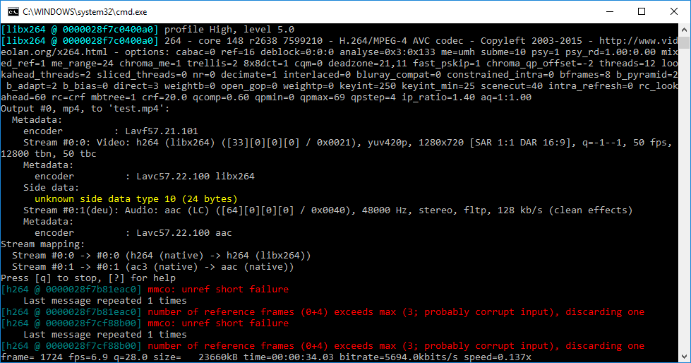

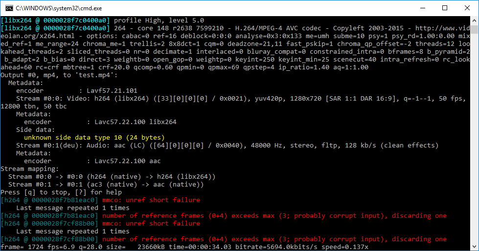

Hier ist noch einiges rot. Ist das schlimm? Irgendwelche Fehler?

Die roten Ausgaben scheinen normal zu sein, zumindest bei DVB-S2 Material bekomme ich diese am Start und an Schnittpunkten.

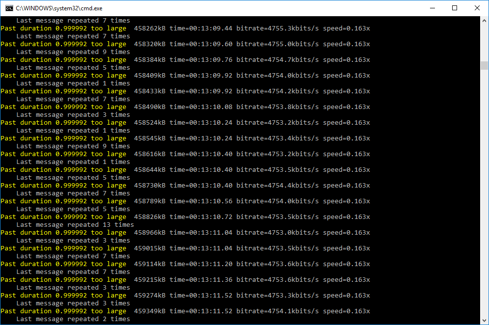

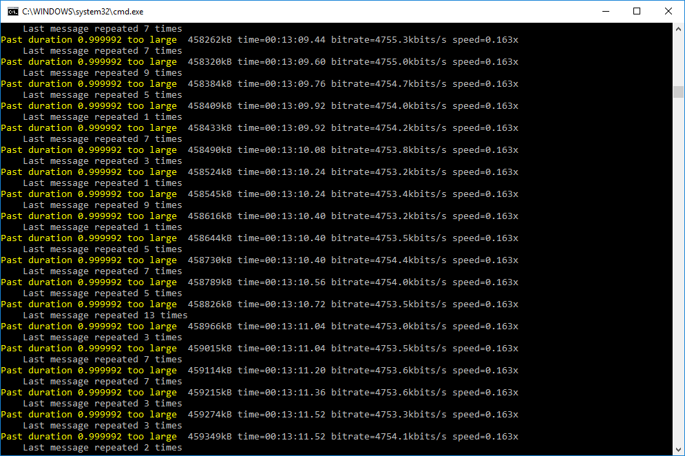

Ich suche was, was schneller geht, vielleicht macht das FFMPEG schneller. Habe es nach dieser Anleitung gerade mal angeworfen. Die Prozessorlast ist auch bei 100 %. Jetzt ist noch die Frage, wie lange es dauert. Anders als bei handbrake kann ich das wohl bei FFMPEG nicht sehen.
Nach 20 Minuten hat er jetzt gerade mal 35 MB zusammen. Das dauert wohl auch lange ..........
Den Fortschritt sieht man bei FFMPEG nur in der Konsolenausgabe, dort werden sowohl die FPS als auch die aktuelle Position in der Datei in Minuten und Sekunden ausgegeben. Mit dem Preset kann man FFMPEG schon deutlich schneller machen, es sinkt damit aber die Kompressionsrate.
