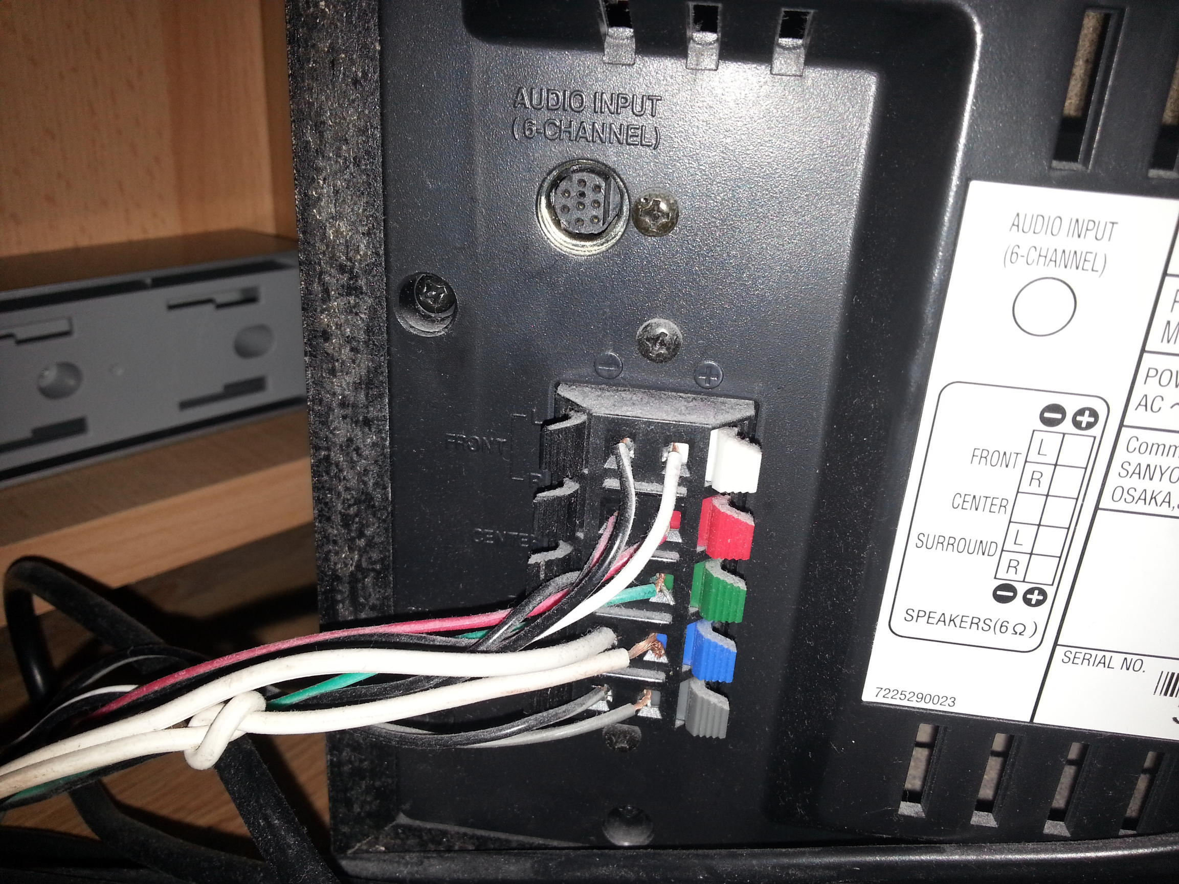

ich habe hier noch ein altes 5.1 Boxensystem von Sanyo. Hier ein Bild vom Aufbau des Subwoofers (Anhang)
Es wurde relativ wenig benutzt. Bis auf max. 20 DVDs/CDs blieb es weitestgehend vom Staub umhüllt. Das ist natürlich Schade. Da man sowas wahrscheinlich immer gut gebrauchen kann:
Besteht da die Anwendbarkeit auf irgendeinerweise auf dem PC? Oder zumindest Fernseher? So richtig verstanden haben wir es mit dem System auch nicht, denn nutzen ließ es sich nur mit dem beiliegenden DVD/VHS Player

Der Name des Setups lautet: Sanyo ASX TS3000

Wenn der einzige Anschluss der Audio Input 6Channel ist, geht es nur wenn du so ein Kabel oder ein 9 poligen DIN Stecker findest.
Die PC Soundkarte braucht dann natürlich noch Mehrkanalausgabe, am besten mit den 3.5 Klinkenbuchsen.
So wie hier im 2 Beitrag sollte es dann aussehen:
http://www.google.de/imgres?imgurl=...MAexU9rePIfiOpaQgLgP&ved=0CCUQ9QEwAA&dur=2689
Das sollte dann wahrscheinlich so ein Kabel sein:
http://www.amazon.de/Vergoldeten-Klinkenstecker-Stecker-Stereo-Anschlusskabel/dp/B008LBEJZ2
Sonnst selber Löten (Pin Belegung sieht man ja bei den ersten Link aufn Bild):
http://www.amazon.de/No-Name-Sonstiges-11571-Stecker/dp/B000L118IQ
In den Klinkenbuchse der Soundkarte, Front, Surround, Center.
Alle Angaben ohne Gewähr.

Es handelt sich hier um eine Sanyo ASX TS3000 Heimkinoanlage von Anfang der DVD, dass sieht man am ersten Bild, im oberen Bereich sieht man eine sogenannte DIN Buchse. In der Zeit wahren Optische und Koaxiale Anschlüsse noch nicht üblich.
Diese DIN Buchse ist laut Bild eine Audio Input 6Channel Buchse, also ein Merkanaleingang.
Die meisten Motherboard haben schon länger einen High Definition Audio Codec, dass sieht man daran das es 6 Klinkenbuchse gibt:
Rosa ist für Mikrofon, blau für Line Eingang, grün für Line Ausgang (Front Lautsprecher), schwarz für Rücklautsprecher (Surround), orange für Ausgang für Center- und Tiefbass-Lautsprecher und noch weiss für Ausgang für Seitenlautsprecher.
Natürlich gibt es jetzt auch Motherboard die zusätzlich auch die Digitalen Ausgänge haben, dass hilft ihn aber nichts bei sein Altes Heimkinosystem.
So ist hier nicht der PC das Problem sondern die Alte Heimkinoanlage, da es heute kaum noch solche DIN Stecker und Buchsen gibt.

Danke erstmal für die ganzen Beiträge.
Wenn ich mich jetzt nicht irre bräuchte ich ein "9 poliges mini DIN" mit rot, blauen und grünen audio Steckern. Durch das Alter ist es anscheinend relativ schwierig noch so ein Kabel zu finden.
Was also übrig bleibt ist das Löten, jedoch muss ich gestehen, dass ich wahrscheinlich der schlechteste Löter bin den es jemals gab ;)
Ich glaub ich frag mal beim Inder um die Ecke nach so einem Kabel. Dieser ist eines der Reperaturgötter für Audiosysteme hier ;)

Genau, die Farben von den Klinkenstecker sind natürlich egal, du musst ja nur den richtigen Klinkenstecker in der richtigen Buchse am PC stecken. Natürlich vorausgesetzt dein PC hat solche Anschlüsse.
Farben der Motherboard Anschlüsse:

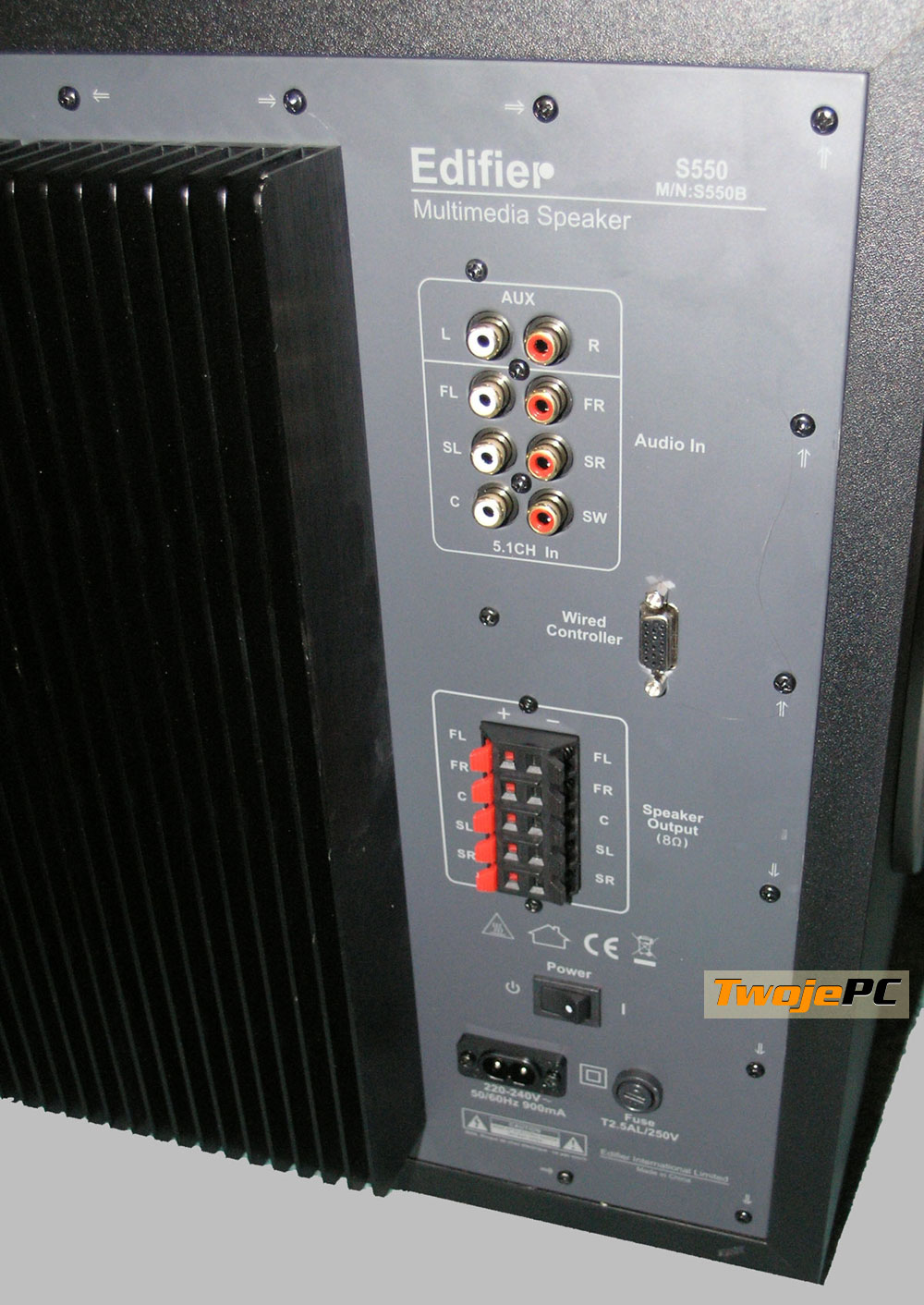

Hallo meine Lieben ;)
Ich hätte nochmal eine Frage bzgl. der folgenden Kabel:
Könnte man die theoretisch nicht auch auf anderen Subwoofern einsetzen wie z.B. den Edifier S550:
Oder gibt es da auch Inkompatibilitäten^^?
