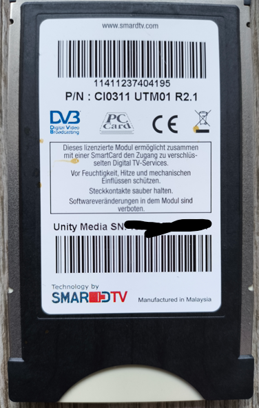

ich habe von Vodafone (bzw. steht noch Unitymedia drauf) eine Smartcard und HD Modul, um in HD zu schauen.
Diese Karte & Modul haben in meinem alten Samsung TV jahrelang funktioniert.
Jetzt habe ich den TV getauscht (Bekannter war ihr 65 Zoll zu groß und hat mit mir getauscht).
Dh ich habe das Smartmodul i alten raus und in den neuen TV eingsteckt.
Aber leider wird das nicht erkannt mit der Meldung "CI Modul oder Smart Card wurde nicht gefunden".
Ich habe die Karte schon raus und rein und auch den TV neu gestartet.
Also habe ich Vodafone angerufen, die sagen, dass das alte Modul vermutlich nicht mit dem neueren TV kompatibel sei und ich auf eine TV Box umsteigen müsste.
Das ist ja soweit ok, aber dadurch verlängert sich mein gesamter Kabel TV Vertrag um 24 Monate, womit ich eigentlich nicht einverstanden bin. ich will nur, dass die HD Funktion, die ich seit Jahren nutze, wieder hergestellt wird.
Warum soll dann dadurch ein neuer 24 Monats Vertrag abgeschlossen werden?
Auf Waipu oder IP TV will ich aber eigentlich nicht umsteigen, habt ihr noch eine andere Idee?
Ist das die Karte oder nur das Modul, was zu alt ist.
Könnte ich zb selbst ein neueres Modul kaufen und da die Vodafone Karte reinstecken und nutzen?
Oder muss es eine von VF freigegebenes Modul sein, damit die Karte funktioniert?
TV ist ein Samsung UR65RU8009UXZG (keine Updates verfügbar).
Das HD Modul ist dieses hier.
Du hast ein CI-Modul, TV hat nen CI+-Slot. Ergo kann nicht funktionieren, du brauchst ein CI+-Modul. Ob das dann auch ne andere Karte nötig macht beantwortet dir dein Anbieter.

Jetzt habe ich die Karte und das Modul nochmal raus genommen und dann an dem Einsteckmodul am TV gewackelt und gedrückt. Danach alles wieder eingesteckt und dann wurde das CI+ Modul und die HD Karte sofort erkannt und initialisiert.
Und jetzt habe ich wieder HD Empfang :schluck:
