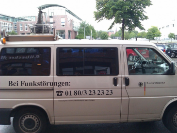

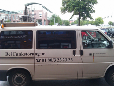

Wir hatten genau das gleiche Problem.
Bei uns lag es an einem neuen LTE Mobilfunkmast in der Nähe.
Dieser hatte auf die Leitungen des Kabelnetzbetreibers eingestrahlt.
Melde daher eine Störung bei Deinem Kabelnetzbetreiber.
Dieser wird dann die Bundesnetzagentur beauftragen, die dann den Störer finden werden.
