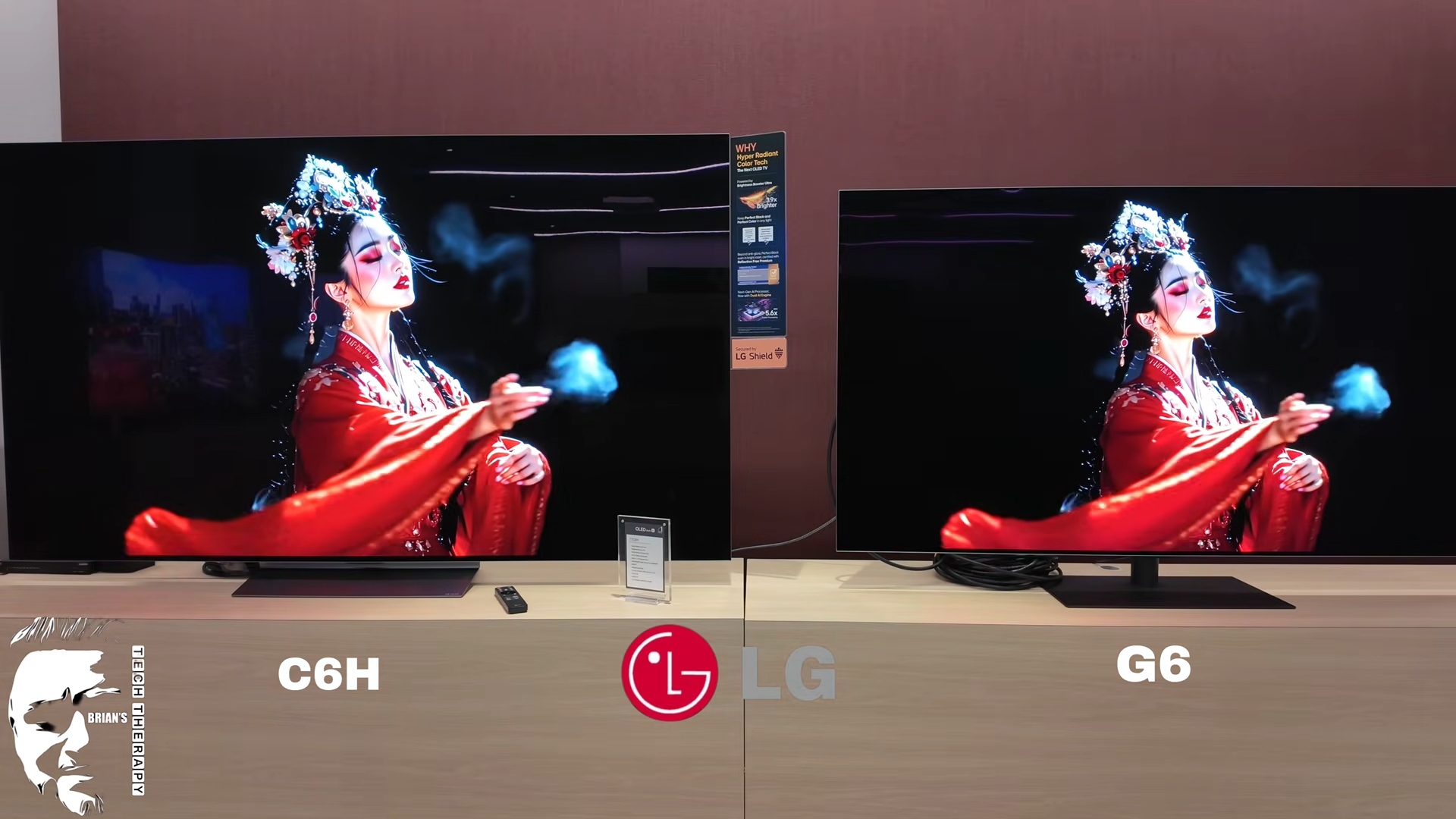

Unterhalb 55" wird bei einigen Topmodellen wie dem LG G6 leider auf die (deutlich!) verbesserte Entspieglung verzichtet und die C Modelle verwenden seither jeher die gleiche Beschichtung.
"4. Das LG OLED-Display ist von Intertek als reflexionsfrei zertifiziert, gemessen nach IDMS 11.2.2 Sampling-Sphere-Implementierung. Gilt für W6- und G6-Serie (außer 97- und 48-Zoll-Modelle)." 🙃
https://www.lg.com/de/newsroom/LG-p...er-OLED-Fernseher-mit-kabelloser-Technologie/
Hier ein Beispiel, welchen Unterschied das ausmachen kann
