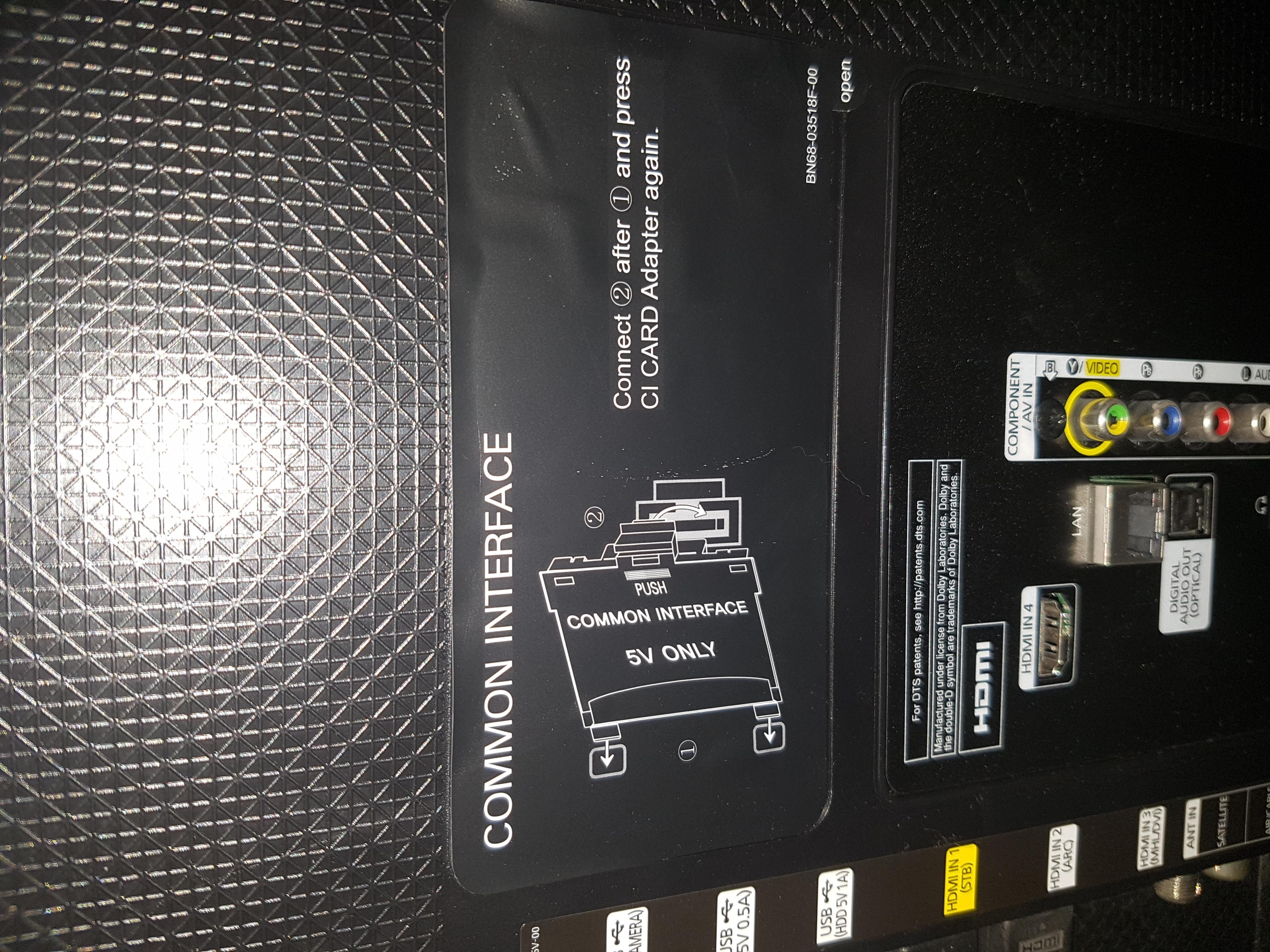

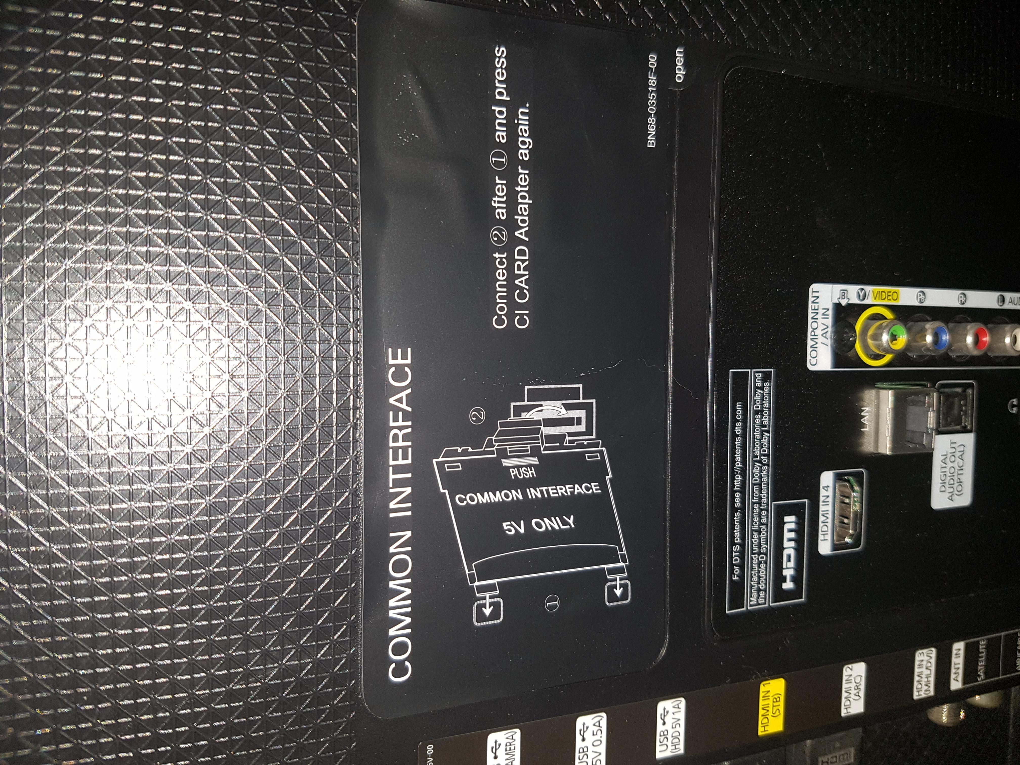

kann mir bitte Jemand sagen, was ich für ein Modul benötige, damit ich eine SmartCard von Kabel Deutschland direkt in meinen TV stecken kann? Ich benötige dies, damit ich die HD Sender nutzen kann, möchte aber keinen extra Receiver nutzen :/
Das wären einmal mein Samsung Smart TV und ein älterer LC Plasma TV.
Ich bin im TV Bereich leider komplett bei 0... Hab bei Amazon einfach mal nach Modulen gesucht aber nichts passendes gefunden.

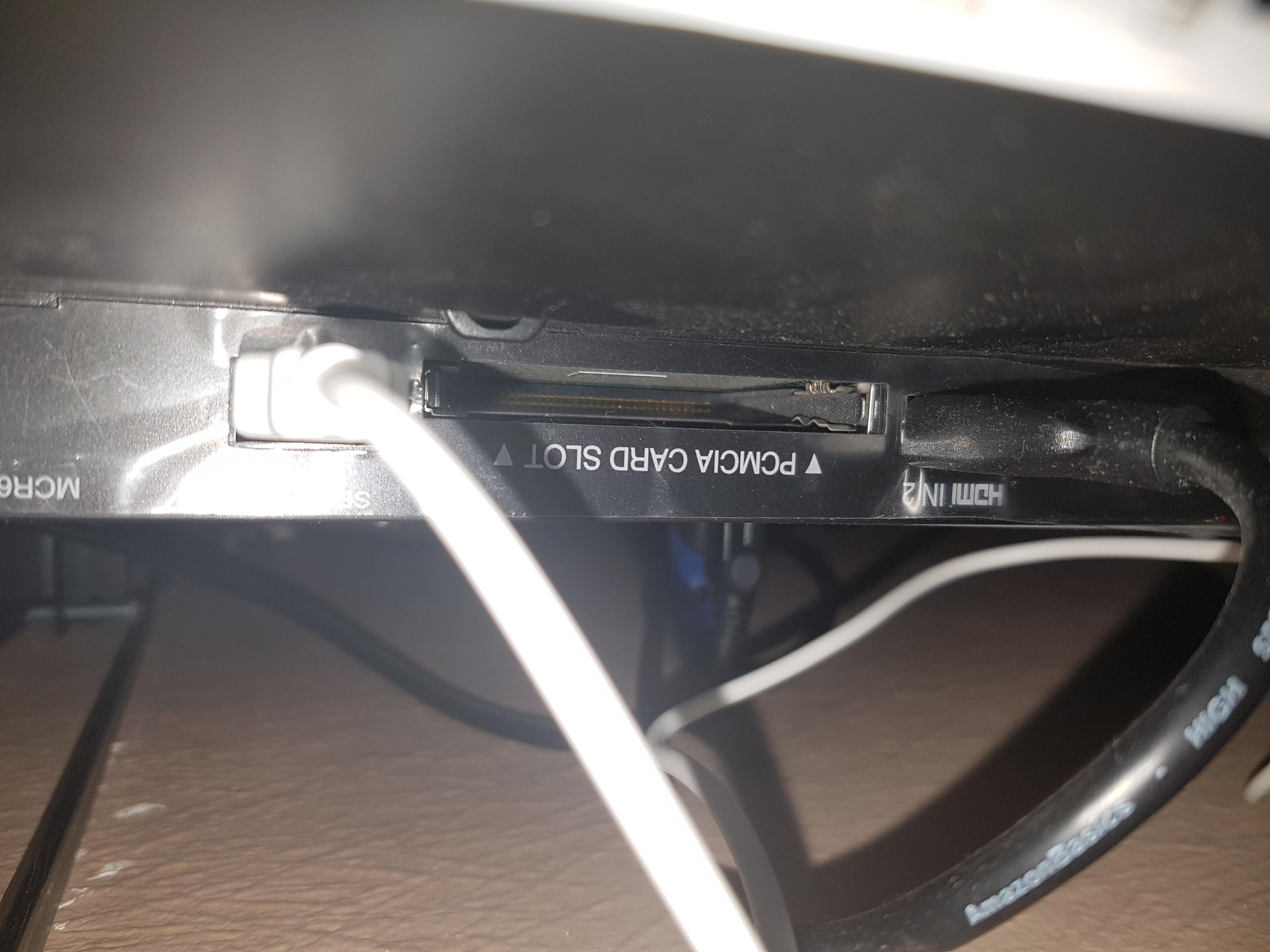

Verfügen die Geräte über CI+-Schächte?
Ich habe nur diese 2 "Schächte" was ich gepostet habe.
Das erste Bild ist vom Samsung Smart TV und das 2te Bild von einem älteren LG Plasma.. :/
Zumindest der Samsung sollte doch iwie upgradebar sein, damit so eine Smartcard rein kann.
Der Kabel Deutschland Mitarbeiter meinte nur, er braucht für eine Smartcard die Nummer vom Modul oder HD Receiver, damit die Karte auf dieses Gerät freigeschalten werden kann.

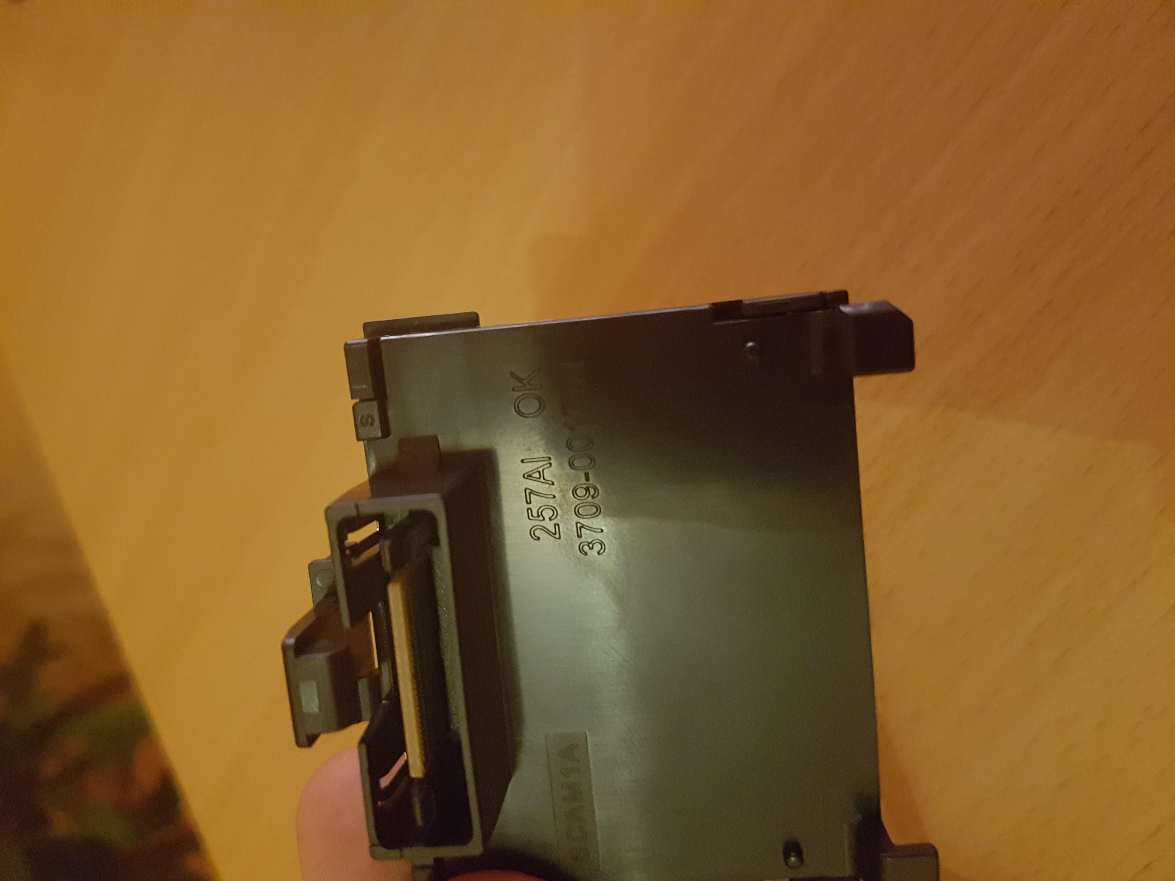

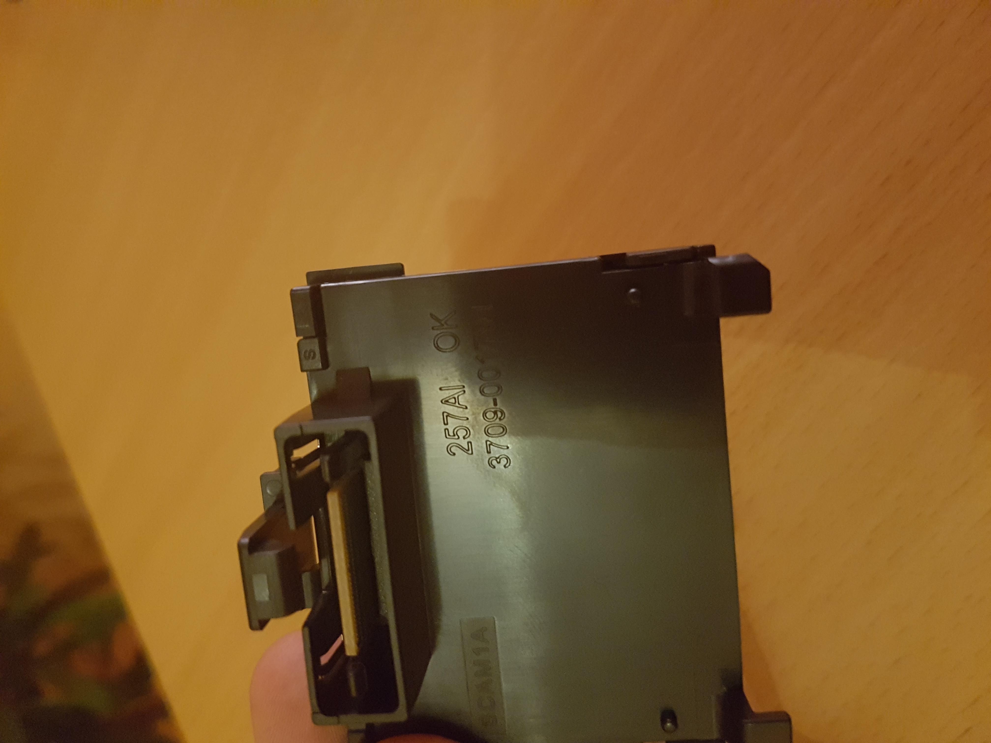

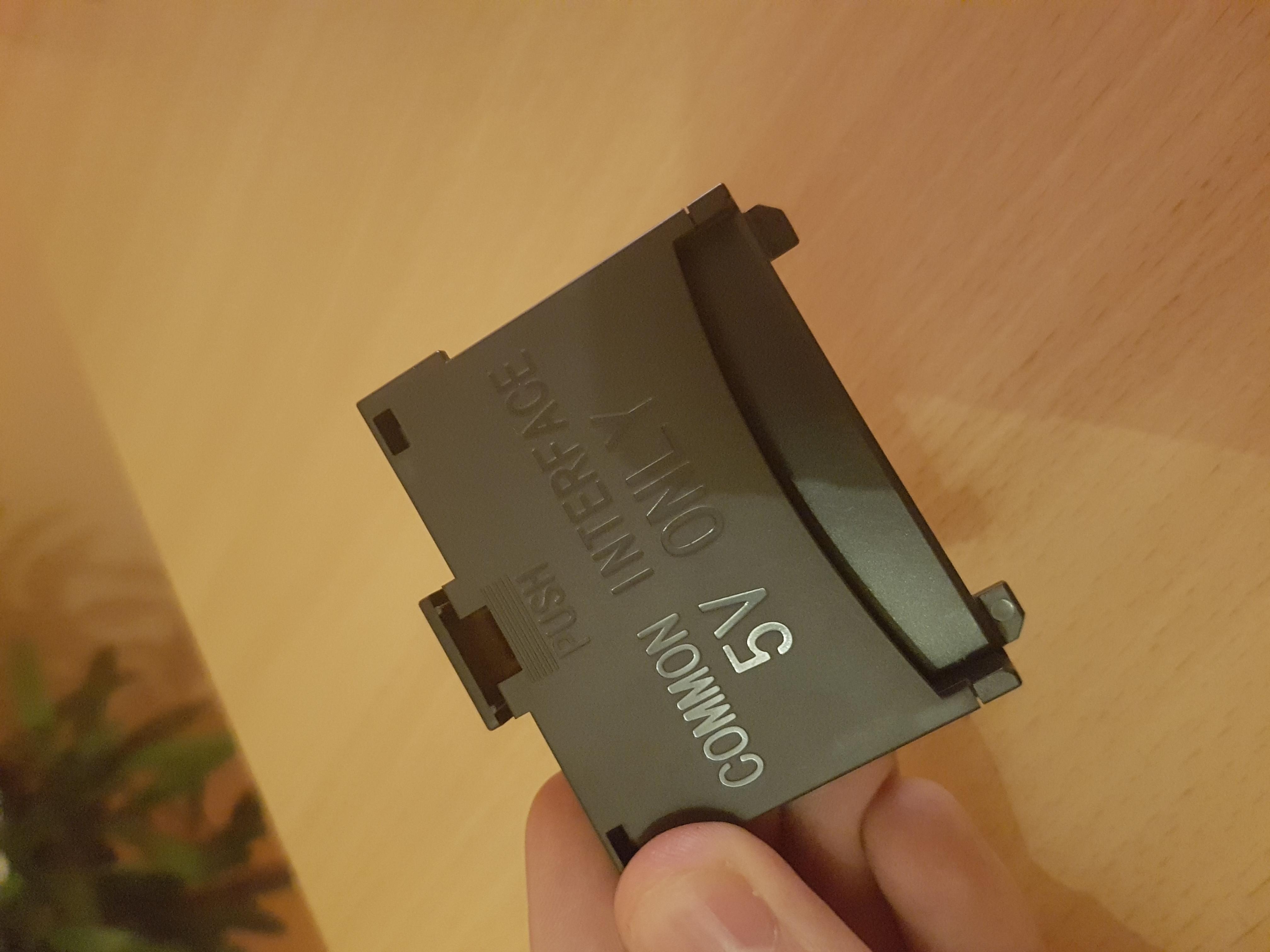

Ich hab jetzt den Adapter in meinem Samsung Karton gefunden (siehe Bilder)
Ich gehe davon aus, der Adapter gibt mir einfach nur den PCMCIA CARD SLOT gibt, was ich beim LG ohne adapter habe?
Sieht zumindest genauso aus :-/
Kann ich dann dort einfach 2x "Modul" nehmen und fertig?

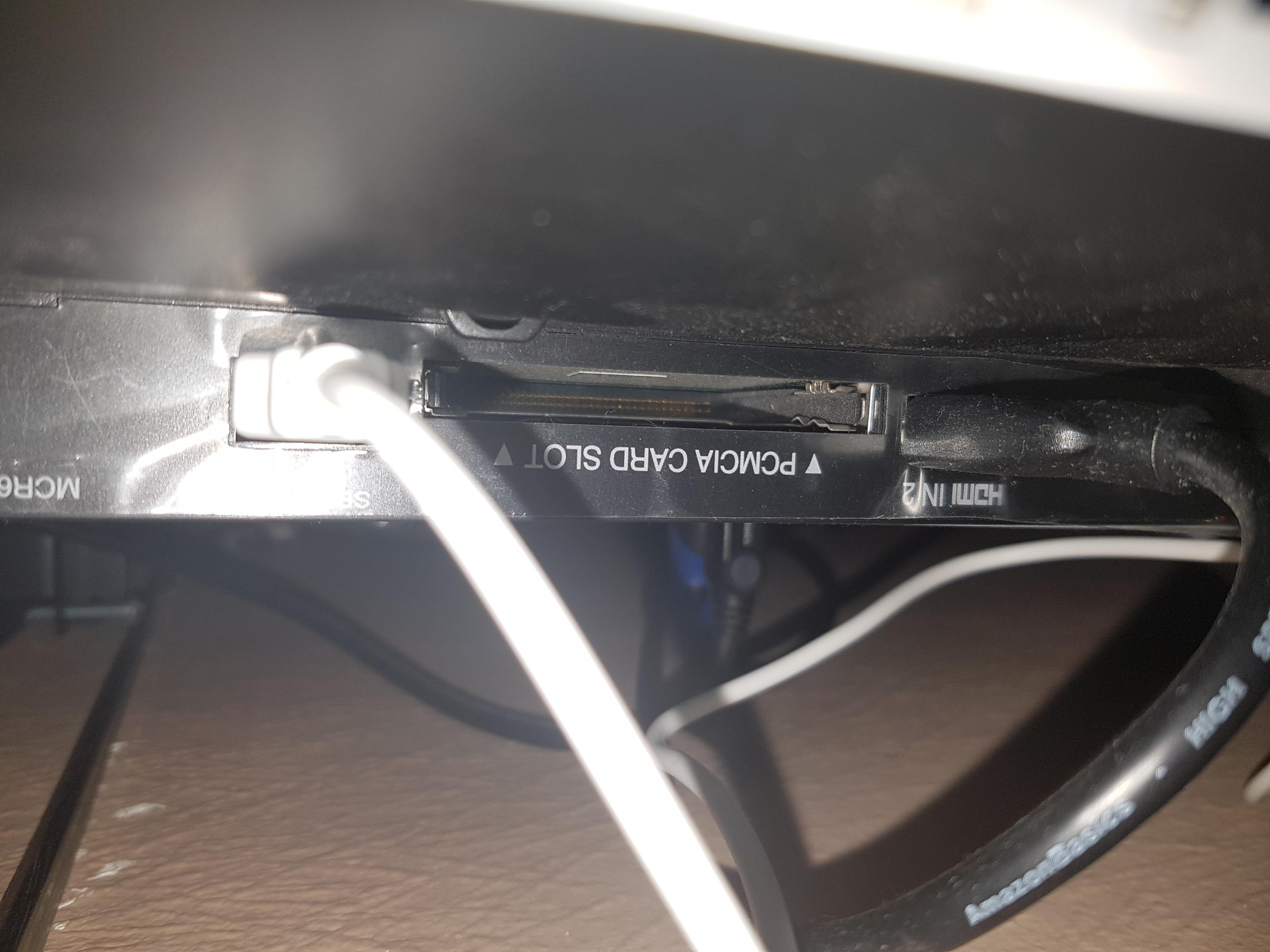

Frage wäre dann eig. nur noch, ob der Slot vom LG der selbe ist. (nochmal das Bild vom Slot)
Genau, da kommt das Modul rein. Karte direkt geht nicht, das Modul muss ja zur Karte passen und kümmert sich um die Entschlüsselung (ein HD+ Modul kannst Du auch nicht für Sky oder Kabel nutzen). Darum gibt es die Slots, damit man Module nach eigenem Bedarf reinstecken kann.
Ja, allerdings kann es beim alten LG durchaus sein, dass es noch ein CI Slot (ohne + für das Plus (mehr) an Restriktionen) ist, wo das CI+ von KDG nicht laufen wird (das ACL aber schon). Im Samsung wird zu 99,x prozentiger Wahrscheinlichkeit ein CI+ Slot sein, da Smart-TV noch recht "neu" sind und CI+ dann schon üblich war.

Aber was mit dem LG ist, muss man erst herausfinden (steht in der Anleitung oder Du nennst die Modellbezeichnung).

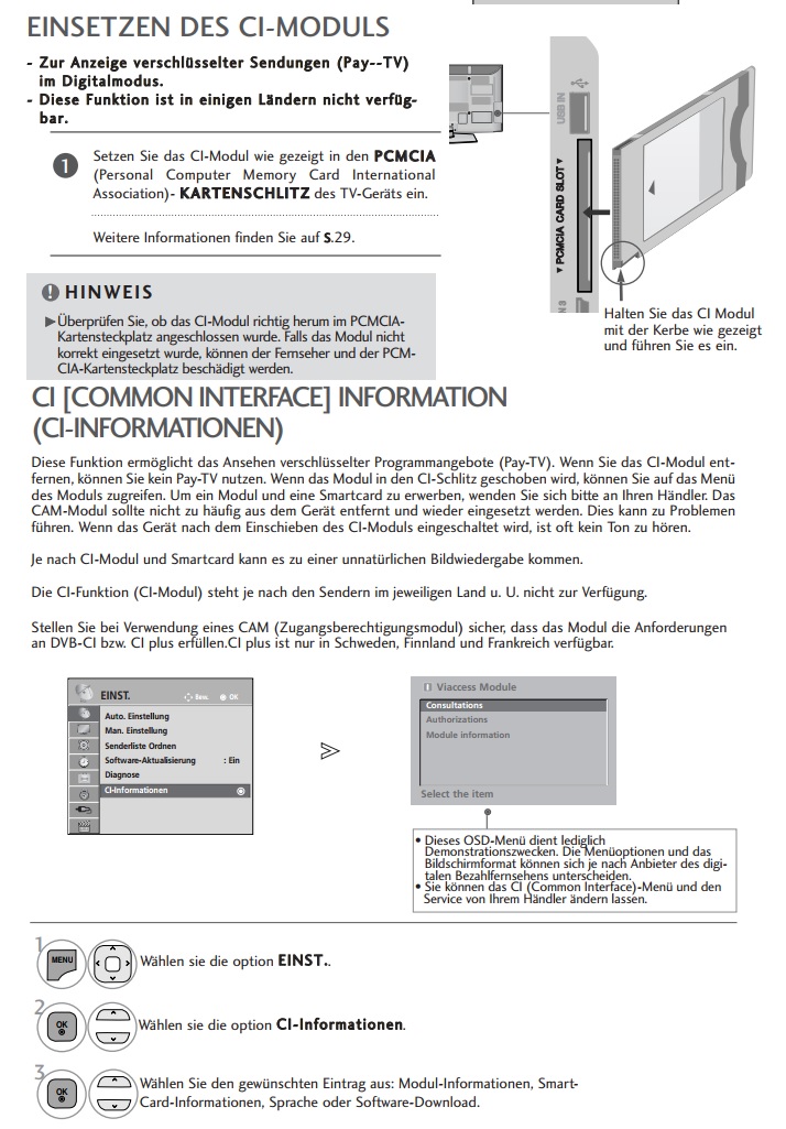

Das beim LG sollte laut Anleitung passen :)

"CI plus ist nur in Schweden, Finnland und Frankreich verfügbar."
Wenn Du Pech hast, wird das KDG-Modul nicht laufen, da es für CI+ und nicht das ältere (und restriktionsfreiere) CI ist.
Ein KDG-Modul + ACL würde auch nicht gehen, wenn Du zwei Karten haben möchtest, da Du zwei Nummern angeben müsstest und das ACL nicht akzeptiert wird (mit einer Karte kein Problem, da ein KDG-Modul).
Kann es sein, dass die Länderbegrenzung nur für Satellit gemeint ist? Sprich Leute die Ihre Schüssel mit einer HD+ Karte oder so betreiben möchten.
