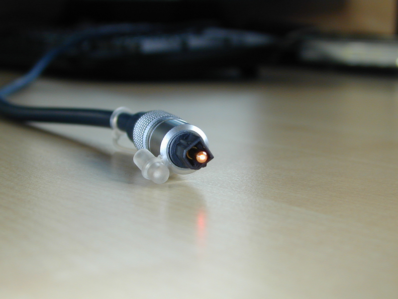

In dem PDF vom TV das der TE verlinkt hat steht drin das der TV einen S/PDIF Ausgang hat,also sollte es doch ein optischer sein,somit geht das ohne D/A Wandler,aber am besten schaut der TE mal nach ob der TV hinten einen solchen hat oder macht mal ein Foto von den Anschlüssen.
hab hinten am tv einen S/PDIF Anshluss, hab da noh nie etwas angeschlossen, sind soweit ih weiß diese kleinen viereckigen stecker, also sollte ih es einfach mal mit so einem kabel versuhen? wie heißt das kabel genau?
Die nennen sich Toslink oder eben optisches Kabel.
Wenn der Anschluß von der Form her genau das Gegenstück zu dem Kabel auf dem Foto ist,passts.

*faceplam*... S/PDIF bedeutet nicht automatisch, dass es Toslink ist. Und nein... der Fernseher hat einen ELEKTRISCHEN Ausgang (also Coaxial) und keinen optischen. Das verlinkte PDF gibt hierüber keine Auskunft, aber wenn man auch mal 5 Meter weiter denkt, dann kann man sowas durch Google schnell herausfinden.
Also entweder man macht es mit SO EINEM KABEL oder mit einem WANDLER und einer Kombination aus COAX- und TOSLINK-Kabel.
