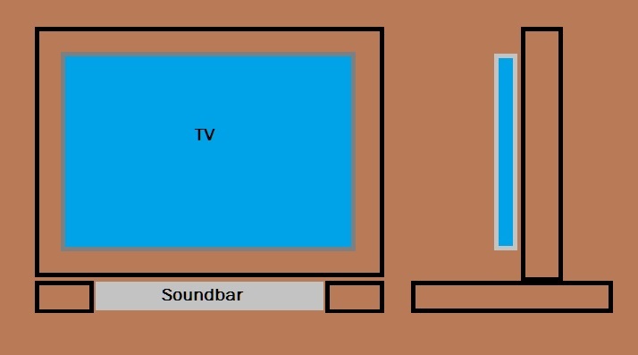

Wenn du Handwerklich etwas begabt bist, baust dir selber was. 50" Fernseher ist ca. 110x60cm groß.
Du brauchst du ein Brett 120 cm lang, 40 cm breit. Daran mittig die VESA Befestigung anbringen. Rechts und links an das Brett einen Balken und daran unten auchnoch einen Balken für mehr Stabilität. Dann hast du unter dem Fernseher Platz für eine 110 cm breite Soundbar.
Material:
Brett 120x40x2 cm
4x Balken 60x5x5 cm
1x Balken 110x5x5 cm
Das Holz kann man sich im Baumarkt zuschneiden lassen und das ganze kann man entweder dann mit Winkeln zusamenbauen oder direkt mit Holzschrauben ("Spaxschrauben") verschrauben. Anschliessend nurnoch entsprechend anmalen/ansprühen, Fernseher einhängen und fertig.

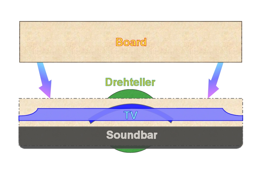

Lege ein Möbelboard unter den TV und stelle die Soundbar vorm TV darauf auf den Überstand.

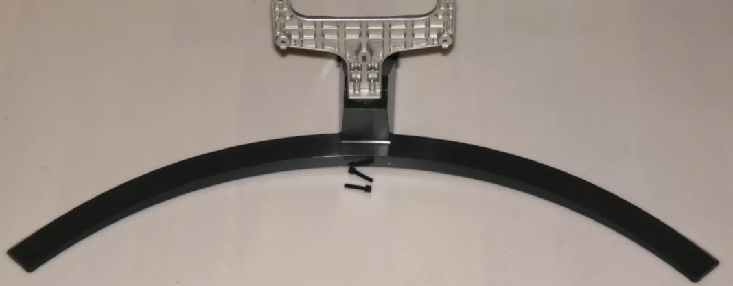

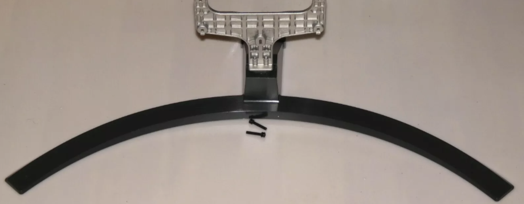

Hab ich bei meinem Sony Bravia 42er auch gedacht, aber da hat der Breite Fuß alleine schon gereicht,
um die Soundbar drauf zu platzieren.
Den Subwoofer kann man in irgendeine Ecke stellen, falls vorhanden.
Wenn Du einen Drehteller drunter setzt, kannst Du den TV samt Soundbar jederzeit genau ausrichten.
