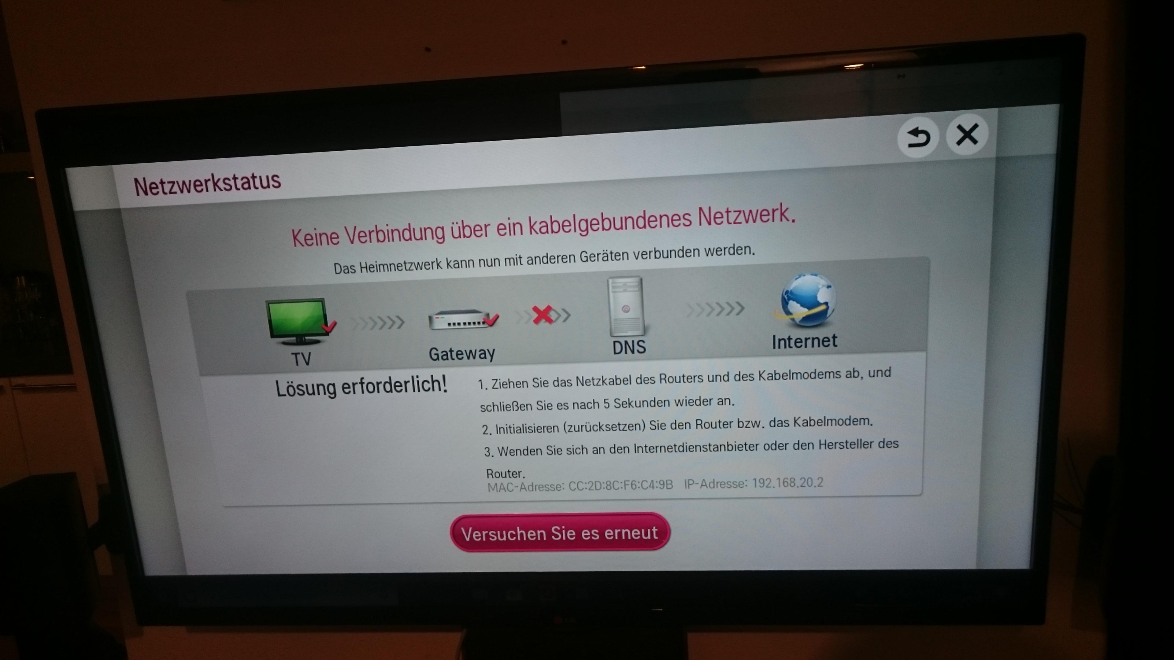

außerdem will mein TV sich noch nicht richtg einwählen. (bild im Anhang)
Die IP stammt aus dem "Subnetzwerk" welches ich hier in der Box dem LAN Port zugeordnet habe

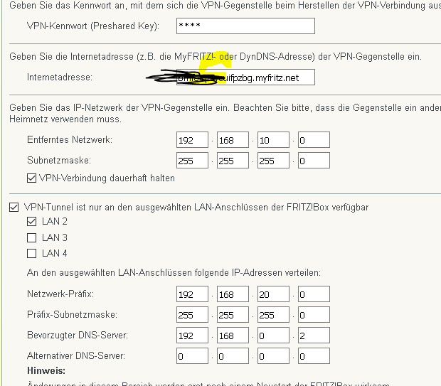

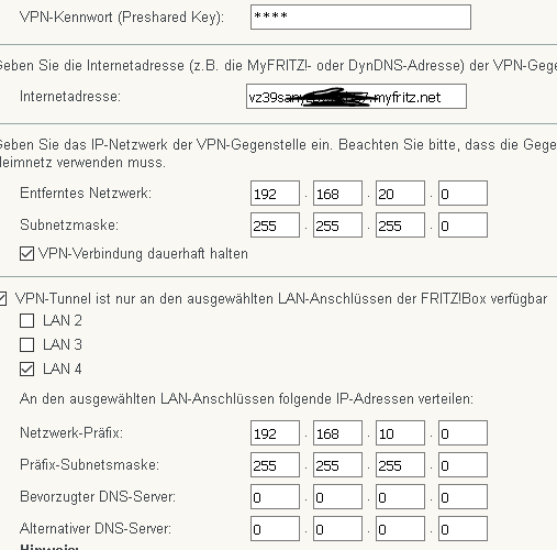

Bei Box A musst du als entferntes Netz die x.x.10.0 angeben statt der x.x.0.0 weil du an das Subnetz von LAN 4 musst wenn das VPN an Box B auf diesen Anschluss begrenzt wird. Umgekehrt an Box B genau das gleiche, also x.x.20.0 statt x.x.1.0 um bei LAN 2 rauszukommen.

komme aber nach wie vor nicht weiter. habe wohl noch immer einen doofen Fehler. Konfigurationen im Anhang.
Box a ist die mit dem TV und soll den Zugang von B nutzen. Box B stellt nur Internet zur Verfügung
Fehlerbild am TV das gleiche wie im letzten Post. Keine Verbindung zum DNS Server und damit zum Internet
Könnt ihr, kannst dunoch mal drüber schauen?
