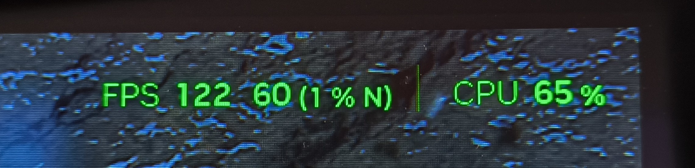

Zur Veranschaulichung die FPS aus the Last of Us Part 2:
Ist das normal?

So sieht's aus, wenn der Stream bei mir im Fokus im Vordergrund ist:
EDIT2:
Was halt auch massiv helfen würde wäre, wenn du die FPS capst - maximal bei 100 z.B., was für solch ein Spiel dreimal langt. Dabei sparst du noch Strom, Abwärme und somit auch noch Lüfterlärm. Die CPU hat dann auch noch mehr Overhead für die Min-FPS übrig.
EDIT3:
ACH! ... heute bin ich in Editierlaune ^^ Was glaubst du wohl, warum die Low 1% von exakt 120 auf exakt 60 gestürzt sind? Ich rieche VSync mit halber Refreshrate *schnupper :D Adaptive VSync hilft.

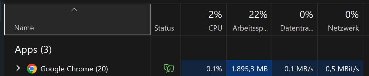

bei YT sieht das bei mir ähnlich aus mit 2 % , wenn ich aber Twitch offen hab, bin ich bei 10 % was sich mein Browser genehmigt
@Sebbi
Der zweite Screenshot ist (wie auch der erste) Twitch mit 1080p60 - jedoch im Fokus, also offen und sichtbar und im Vordergrund aktiviert in Chrome. Ich kann auch nichts dafür, dass das bei mir "nur" so wenig Last zieht - mehr würde mich aber auch wundern, die CPU hat doch nix zu tun bei so niedriger Bitrate.

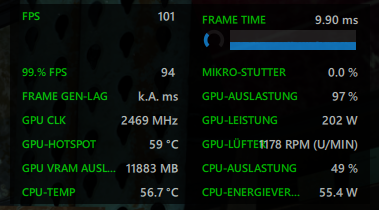

Hab das Game gerade mal angeworfen:
Ohne Stream:
Mit Twitch Stream auf 2. Monitor.
Ich stand aber nur kurz an der selben Stelle direkt nach dem laden. Im Spielverlauf könnte der Unterschied durch neues laden evtl. größer sein.
Normal spiele ich aber mit einem 82 FPS Limit + Framegen = 164FPS und merke somit keinen Einbruch.
