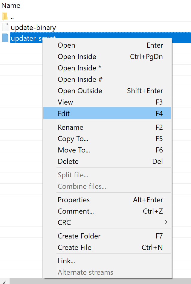

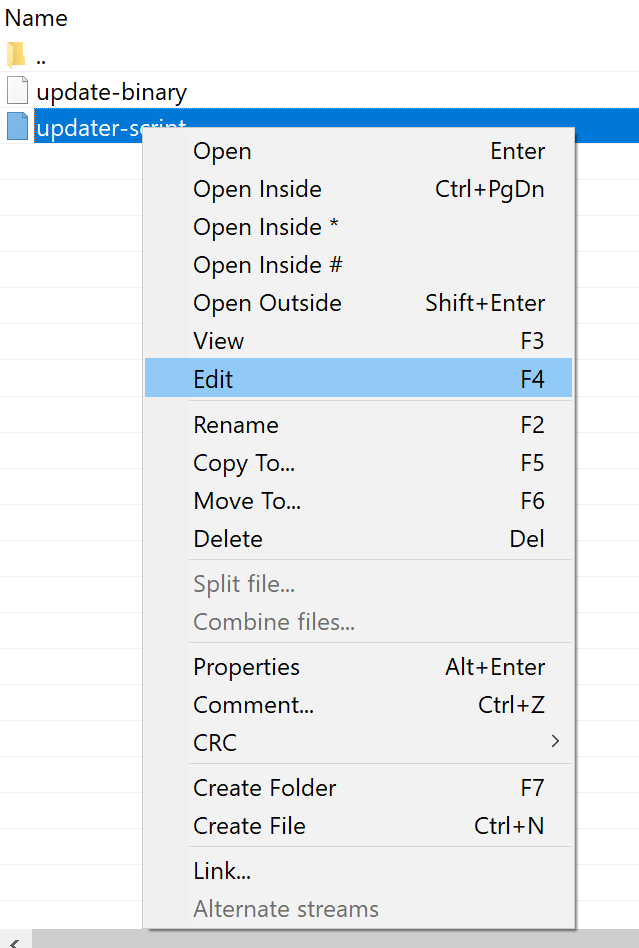

funktioniert es, wenn du die "edit" funktion in 7zip benutzt? in den settings von 7zip musst du notepad++ als editor konfiguriert haben. dann besagtes "edit", änderungen machen, speichern, notepad++ beenden. 7zip fragt dann, ob die änderung im archiv gespeichert werden soll.
