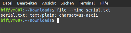

Hast Du ein Linux in der Naehe? Wenn nein ein Live Linux booten und
file --mime DeineDatei.txt
machen. Geht wohl auch per WSL2
Damit erfaehrt man zumindest was konkret fuer eine TXT das ist.

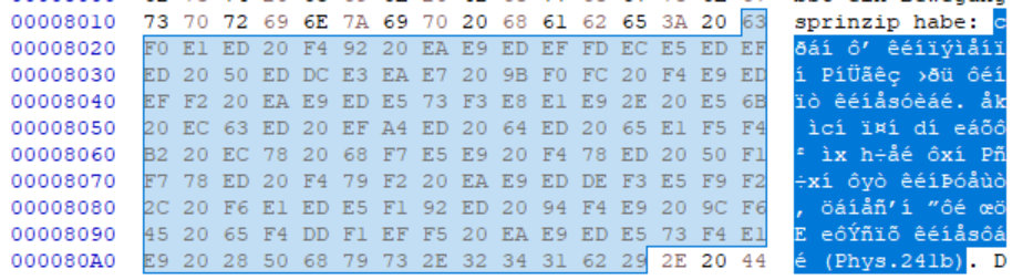

Beispiele: Der Hex-Editor hat folgendes ausgeworfen:
in der txt-Datei:
Rðáí ô’ êéíïýìåíïí PíÜãêç ›ðü ôéíïò êéíåsóèáé. åk ìcí ï¤í dí eáõô² ìx h÷åé ôxí Pñ÷xí ôyò êéíÞóåùò, öáíåñ’í ”ôé œöE eôÝñïõ êéíåsôáé (Phys.241b)
Ansi:
DOS/ IBM-ASCII:
R≡ßφ ⌠Æ ΩΘφ∩²∞σφ∩φ Pφ▄πΩτ ¢≡ⁿ ⌠Θφ∩≥ ΩΘφσs≤ΦßΘ. σk ∞cφ ∩ñφ dφ eß⌡⌠▓ ∞x h≈σΘ ⌠xφ P±≈xφ ⌠y≥ ΩΘφ▐≤σ∙≥, ÷ßφσ±Æφ ö⌠Θ £÷E e⌠▌±∩⌡ ΩΘφσs⌠ßΘ
Macintosh:
R·Ì Ùí ÍÈÌÔ˝ÏÂÌÔÌ PÌ‹„ÍÁ õ¸ ÙÈÌÔÚ ÍÈÌÂsÛË·È. Âk ÏcÌ Ô§Ì dÌ e·ıÙ≤ Ïx h˜ÂÈ ÙxÌ PÒ˜xÌ ÙyÚ ÍÈÌfiÛ¢Ú, ˆ·ÌÂÒíÌ îÙÈ úˆE eÙ›ÒÔı ÍÈÌÂsÙ·È
EBCDIC:
ê0÷Ò4k²ZÒÕÙ\VÒÕÒ&Ò}T²Xº0]4ZÒÕ2²ZÒVË3Y÷ZV,\[ÒÕuÒÀÒÁ÷54¥\ÌÇ7VZ4ÌÒ&17ÌÒ4`2²ZÒú3V926÷ÒV1kÒm4Zæ6áÁ4ù1Õ5²ZÒVË4÷Z
Reaktionen: derMutant

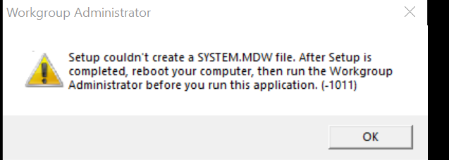

Beim Ausführen der Office 95 Professional (ISO) Anwendnung
Auf welchem OS willst Du das denn installieren?
System.mdw gehoert wohl zum Access. Einfach im Setup all den Access-Krams abwaehlen.
Die allererste Zeile waere auch interessant.

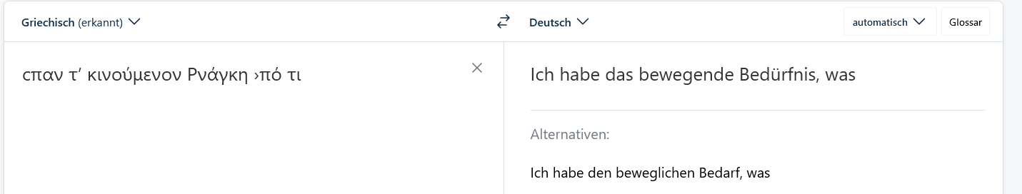

die ersten paar Zeichen deines geposteten Textes:
Win 1253
cπαν τ’ κινούμενον Pνάγκη ›πό τι
ISO 8859-7
cπαν τ κινούμενον Pνάγκη πό τι
DOS 737
cΏάΊ ΪΤ ΆώΊΎ²ΉίΊΎΊ PΊ▄ήΆύ δΏⁿ Ϊώ
EBCDIC875 (Griech.!)
Υ0₯4k²Z¬ͺV¬&T²Xθ0€4Z
MAC Greek
cπαμ τ£ ξιμοΐλεμομ Pμήψξγ ¦πϋ τι
Sieht nichts davon korrekt aus, oder?

Das ist ja schon fast lesbar. Wie hast du das gemacht?
Wenn man mal Aristoteles "Physik" 241b-242a nachguckt, dann findet man diesen Ausschnitt:

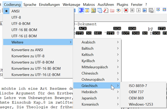

Öhm... das wäre ja trivial, dann musst du das nur in z.B. Notepad++ einstellen. Vermutl. erst ANSI, dann Character Sets -> Greek -> Windows-1253 (sorry, bei mir in Englisch)
Und es dazu überreden, das auch mal wirklich zu laden. Bei mir sehr zickig...

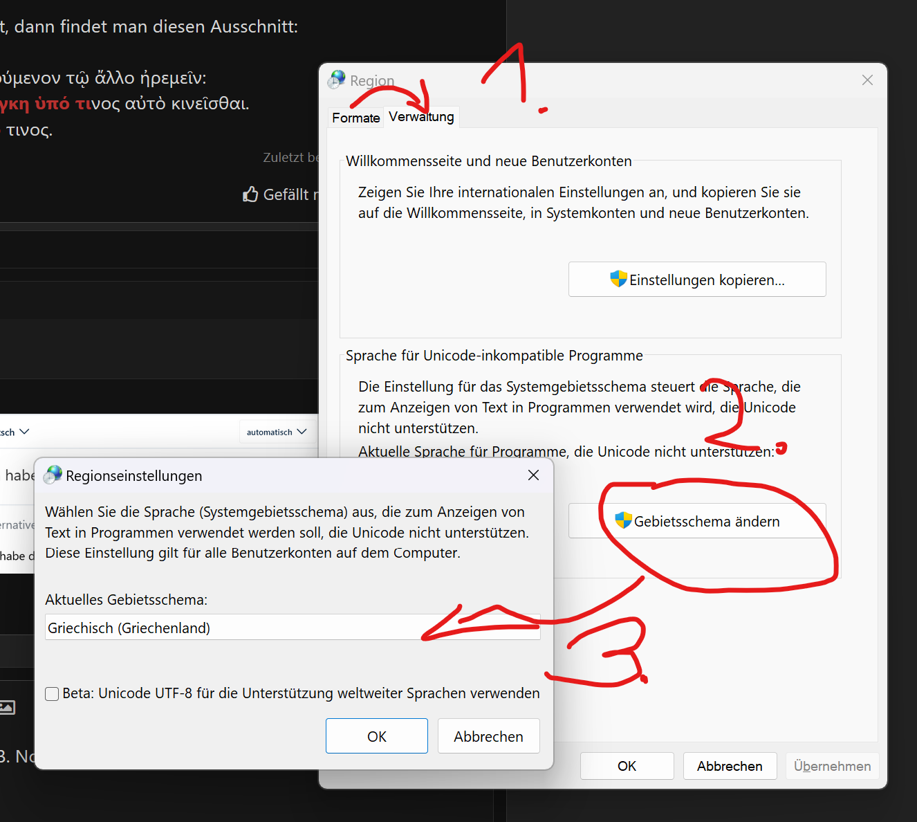

Alternativ: Suche im Startmenü nach "Region", drücke Enter, dann 1. - 3.:
Bestätige mit OK. Danach neu starten und Datei im Windows Editor öffnen - oder Notepad++. Bei "ANSI" müsste das dann klappen.
Ich habe auf die schnelle mit der Trialversion von EditPadPro herumgespielt (unter "Convert"). Das kannst du natürlich auch machen.
Edit: Zur Info "Deutsch (Deutschland)" ist Windows-1252

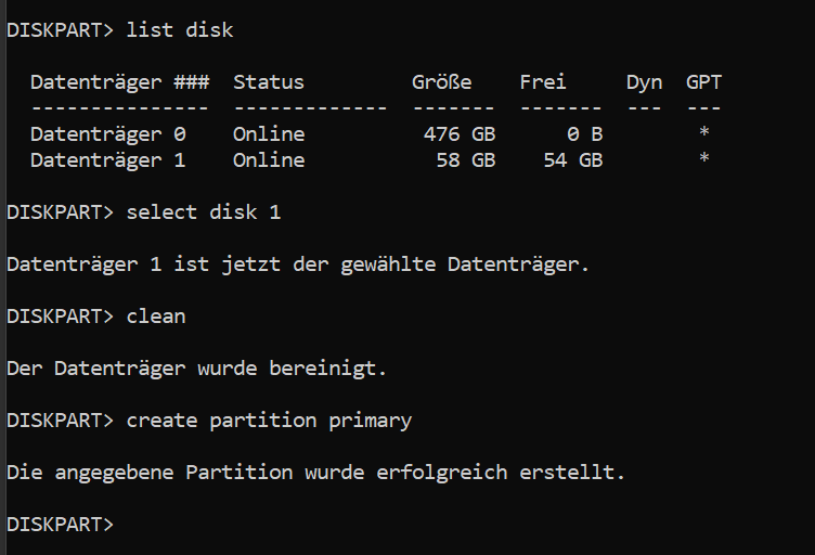

Ich wollte einen Live Linux booten, hab mir die ISO Datei und balenaEtcher heruntergeladen, aber mein neuer USB Stick macht Probleme, sobald die Datei darauf hochgeladen wird.
Mehrmals per Shell sowie direkt über Eigenschaften des Laufwerks neu formartiert. Es scheint bereinigt zu sein, ...
...aber es kommt ständig zu Fehlermeldungen. Es liege kein Datenträger vor, oder er müsse formartiert werden. Merkwürdig ist auch, dass mir bei der Speicherkapazität ständig eine andere, viel niedrigere Zahl des tatsächlichen Speichers angezeigt wird. Da hab ich natürlich dann nicht formartiert, sondern mehrmals ausprobiert, bis mir die 54 GB angzeigt werden. Hab die Treiber aktualisiert. Ich bin etwas ratlos. Liegt es wirlich am USB Stick, ode lieber eine andere ISO Datei?
Da kommen erstaunliche Ergebnisse heraus! Mit Notepad++ ging es bei mir nicht, aber dafür umso erfolgreicher mit der Trialversion von EditPadPro!! Da ich selber kein griechisch kann, hab ich es weitergeleitet und warte aktuell auf Antwort.
BalenaEtcher nehm ich schon ewig nicht mehr.
Wenn man eine Partition erstellt muss die auch mit einem Dateisystem formatiert werden.

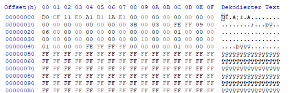

@Waldkiefer

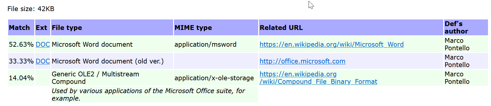

Laut den ersten Bytes handelt es sich um Microsoft compound file format. Also gehe ich hier von MS Word .doc Format aus.
Ich kenne mich mit griechischen SchriftSätzen nicht aus. Ich würde aber mal versuchen die zu der Zeit üblivhen griechischen Schriftarten für Word durchzutesten
Reaktionen: Evil E-Lex
Exakt. Es handelt sich um das alte MS-Office-Dateiformat und nicht um eine Textdatei. Sieht man übrigens auch im Screenshot im ersten Beitrag. Dort sind Formatierungen enthalten, so dass es sich unmöglich um eine Textdatei handeln kann.
Eine einfache Möglichkeit den Dateityp unter Windows zu prüfen bietet das kleine Tool TrID.
TrID hat folgendes ergeben:
