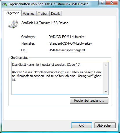

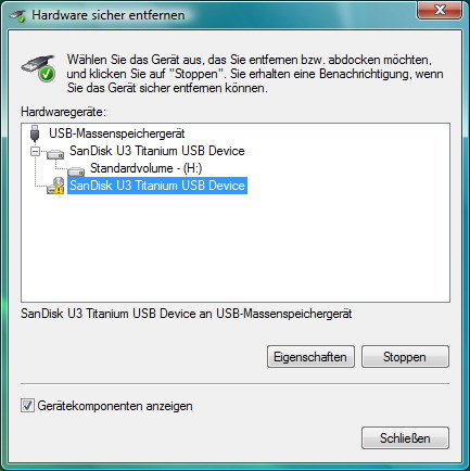

Nur zur Info, ich musste keinerlei Modifkationen vornehmen. Ich habe den Stick reingesteckt und solange meine externe Festplatte nicht dran war, konnte ich ohne Problem U3 verwenden.
Nur das mit den Laufwerksbuchstaben bekomm ich nicht gebacken.

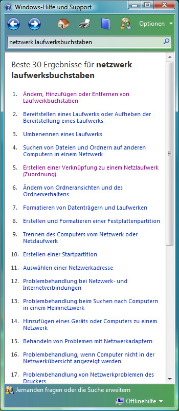

Hast Du denn mal das in #2 probiert?
Ist zwar Dein Hilfethread :D aber vielleicht kannst Du mir doch mal mitteilen welche LPinstallernummer Du hast?
Mein Stick läuft einfach nicht unter Vista.
1,4,0,2 ist glaub ich die Nummer die du meinst.
Weiß leider nicht wo ich die Lösung für mein Problem unter #2 finden soll. Laufwerksbuchstaben zuweisen kann ich ja. Und da ich keine Netzlaufwerke habe, weiß ich auch nicht wo das Problem liegt.
Genau die meine ich, bei mir ist 1.0.0.12 drauf, wird als neueste deklariert und ich finde auch keinen anderen Download dafür. Ich glaube da müßte die Firmware geändert werden und das ist derzeit noch nicht möglich.

Der Screen in #2 war verkehrt, wollte eigentlich den Einstellen:

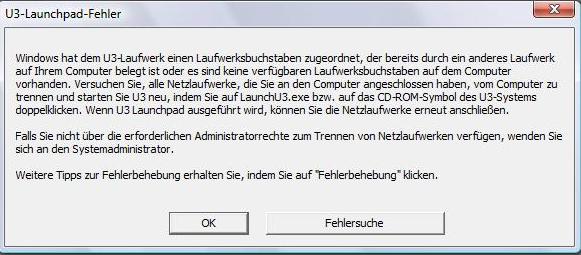

Also ich betreibe meine externe Festplatte schon an einem aktiven Hub. Und auch wenn ich den USB-Stick an den aktiven Hub hänge, habe ich immer noch dasgleiche Problem.
Die Laufwerksbuchstaben werden immer richtig zugeordnet, aber U3 bringt eben diese Fehlermeldung, dass es ein Problem mit den Laufwerksbuchstaben gibt.
Ich habe die Fehlermeldung als Anhang beigefügt.
Vielleicht hat noch jemand eine Idee, wie man das Problem lösen könnte.
