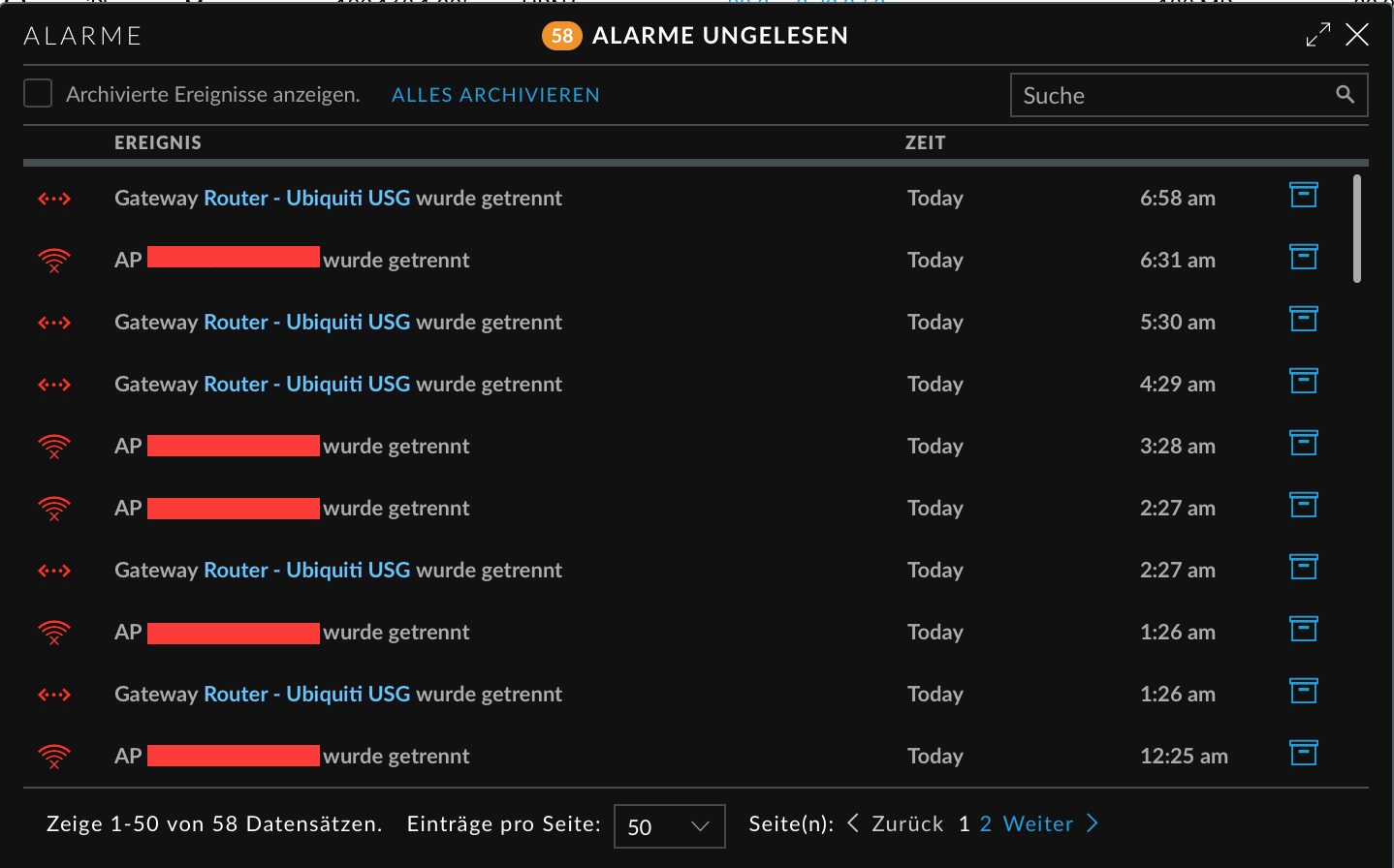

und kann mir jemand sagen was das ständig für Trennungen sind:
Foto ist ein Screenshot der Alarme im Unift Controller....

Zu den Disconnects:
Firmware USG aktuell?
Aktuelle Version der Controller-Software installiert?
CloudKey oder als Software irgendwo installiert?
Falls letzteres: Auf welchem System und läuft dieses 24/7 ?
Wie ist der Controller mit dem USG verbunden?
Hat dein Switch irgendwelche Energiespar-Features?
Traten die Trennungen erst seit kurzem auf oder schon durchgehend seit Einrichtung?
Falls ersteres: Was wurde geändert kurz bevor die Fehler auftraten?

Zu den Disconnects: mir ist eingefallen das ich der Controller Software die Aufgabe geben habe alle 49 Minuten einen Speedtest durchzuführen - kann wohl nur gehen wenn der Controller Dienst am Macbook auch angeschaltet ist.
Diese Woche kommt der Cloud Key - mal schauen ob die Verbindungstrennungen dann weg bleiben.
