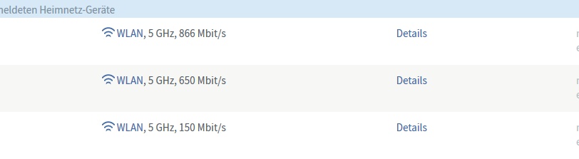

Hier zB habe ich einen 866 MBit Link mit dem Fire TV 4K über einen Raum hinweg mit einer Wand dazwischen. Mein Smartphone verbindet sich mit 500 MBit.

So sehen hier die Verbindungen zum WLAN aus. Router im Nebenraum, gut 9 Meter entfernt mit einer Wand dazwischen.
Fire TV, Smartphone, Tablet. Das Tablet kann nur 150 MBit.
