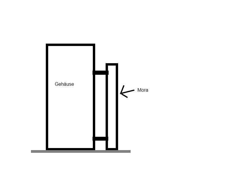

Ich habe übrigens noch nen Mora2 Pro hier, den hatte ich bisher einfach nicht in die Planungen mit einbezogen, weil sich µATX und 1080er Radiator doch irgendwie beißen. :freak:
Euch fällt aber nicht zufällig irgendwas funktionierendes dazu ein? :D Man könnte ihn ja an die Wand hängen. An eine Seite des Cases montieren fällt flach, da kriegte selbst mein Antec P182 Schlagseite, ich musste erst nen Ständer basteln bis es nicht mehr umkippte. Vllt so untendrunter beim Mini-Case?! Muss ich mir mal ein paar Gedanken machen...
Also intern wird das etwas schwer :D
Ich weiß nicht, ob das geht, aber man könnte ihn ja so weit unten anbringen, dass er selbst auf dem Boden aufsitzt. Eventuell ein paar Gummi- oder Filzfüße unten dran.
