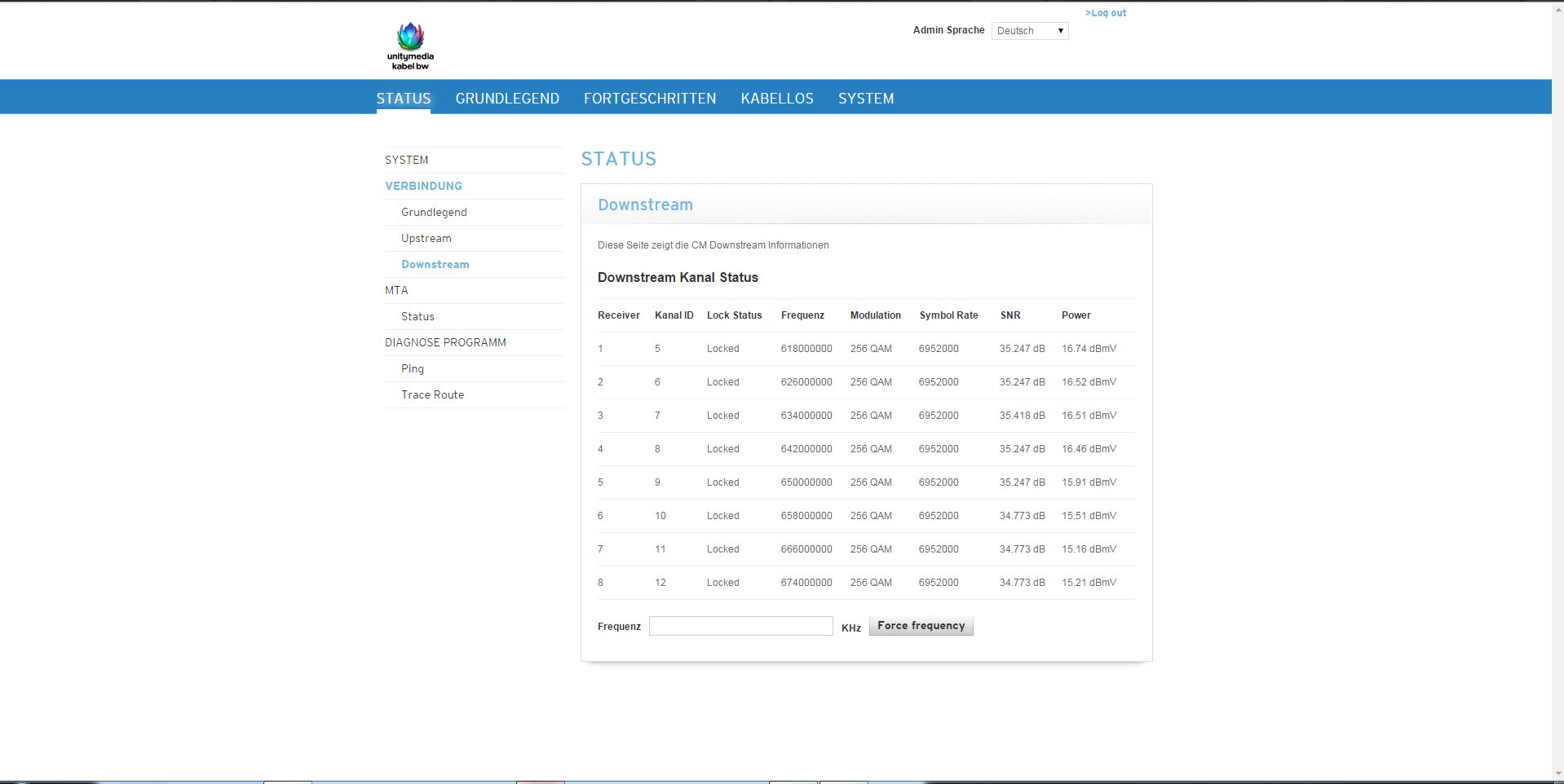

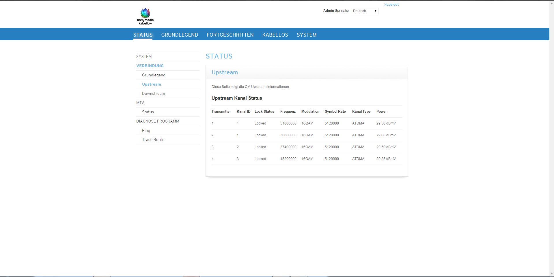

Ich habe folgendes Problem: Mein Modem rebootet immer so nach ca. 30-60min. Das passiert mehrmals am Tag. Ich habe im Internet ein bischen nach so typischen Upstream und Downstream werten gesucht, meine sind aber anders. Ich füge die mal hinzu: upstream.JPGdownstream.JPG Bitte auf Hilfe weiß nicht mehr weiter. Mein Bruder hat aber mal die Buchse verlegt, vieleicht liegt es daran?

Die "Buchse", die verlegt wurde, kann tatsächlich das Problem sein, denn diese wird vom Techniker richtig eingepegelt und wenn man selbst dran fummelt, so kann man tatsächlich solche schlechten Werte bekommen, wie auf deinen Screens zu sehen. Melde eine Störung, lass einen Techniker kommen und hoffe für dich, dass der Einsatz kostenlos ist ;)
Hier die Richtwerte:
http://www.unitymediakabelbwforum.de/viewtopic.php?f=53&t=5089
