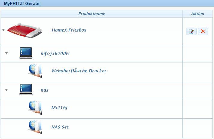

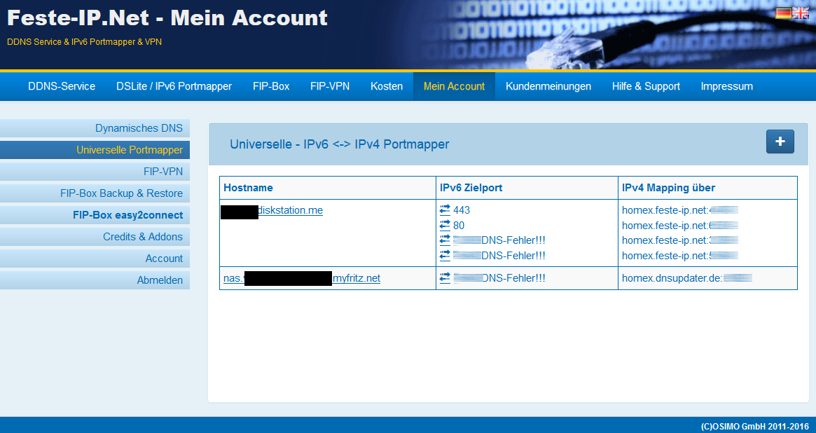

Folgende Anleitung habe ich nun ausgeführt um auf MyFritz von IPv4 zugreifen zu können, leider funktioniert es nicht.
http://www.feste-ip.net/dslite-ipv6-portmapper/universelle-portmapper/
Was ich auch tue, ich komme nicht drauf, wenn ich auf die Links klicke lädt es ewig und irgendwann kommt
"Diese Website ist nicht erreichbar" - ERR_CONNECTION_TIMED_OUT

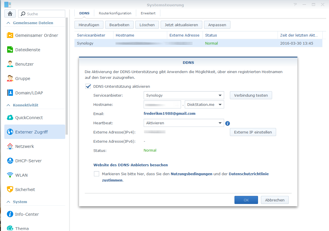

Auch wenn ich den DDNS von Synology nutze und bei FesteIP eintrage geht es nicht. Obwohl es im NAS der STATUS auf Normal steht. :(

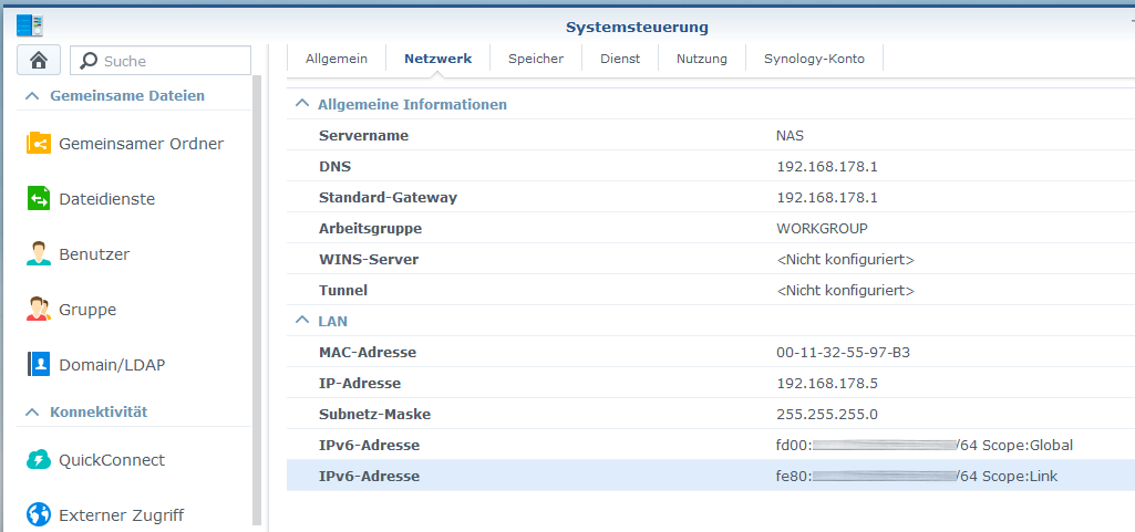

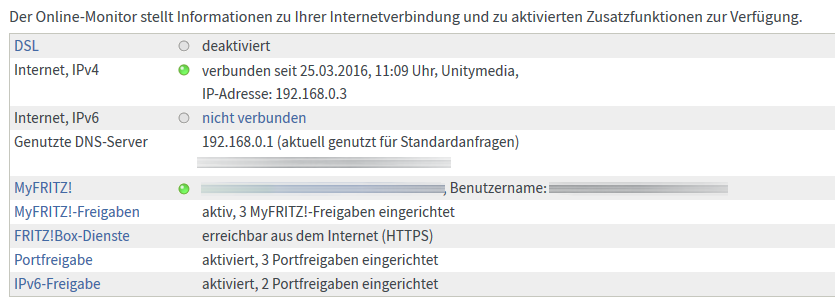

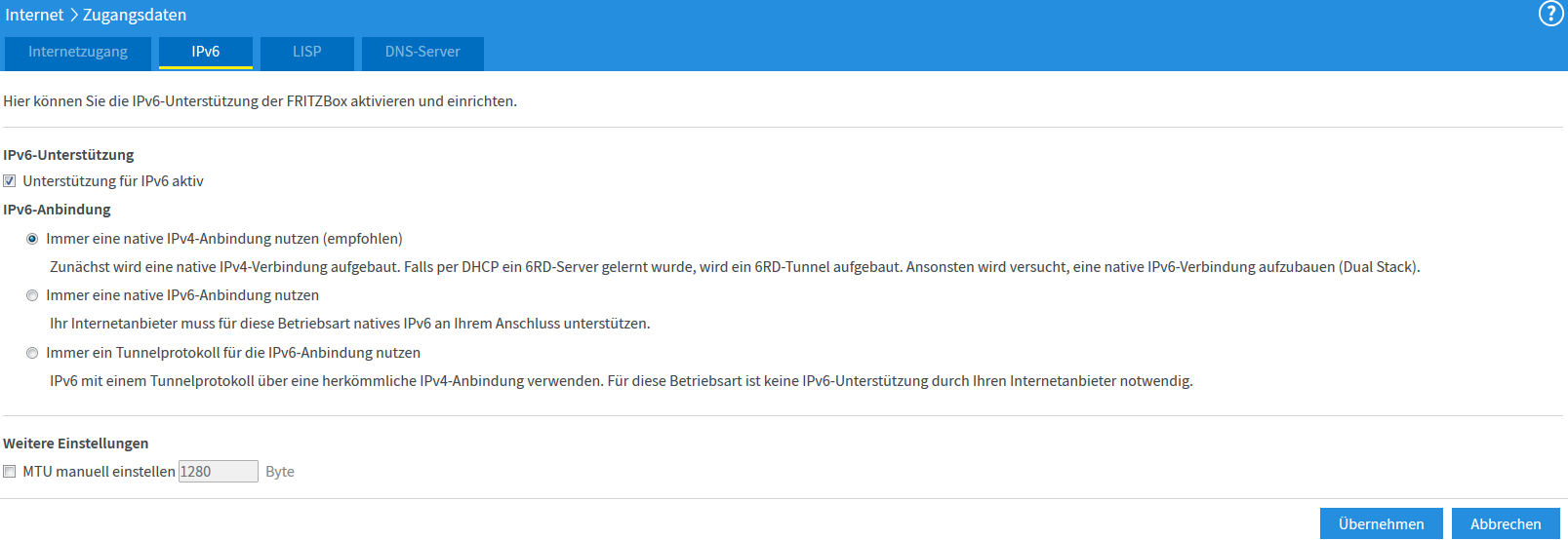

Vielleicht sollte ich noch dazu sagen, dass ich in der Fritzbox IPv6 aktiviert habe, Geräte im Heimnetz haben auch eine 6-er IP bekommen, aber in der Fritzbox leuchtet das IPv6 nicht auf (grau) nur IPv4 steht auf grün.
Irgenwie habe ich das gefühl, dass die ganze geschichte vielleicht nicht richtig von dem UBEE Modem zur Firtzbox weitergereicht wird. Wie könnte man das Überprüfen. Hat jemand Ideen?

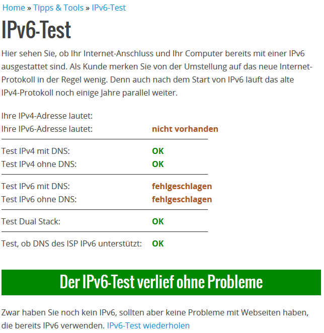

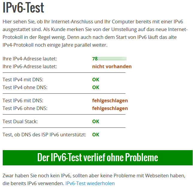

Ich sitze jetzt gerade an meinem Arbeitsplatzrechner. Wenn ich den IP-Test durchführe heißt es:
"Zwar haben Sie noch kein IPv6, sollten aber keine Probleme mit Webseiten haben, die bereits IPv6 verwenden."
Wieso komm ich dann trotzdem nicht auf mein Heimnetzwerk?
von dir ins internet ist es kein problem... von aussen in dein netzwerk brauchst du lesestoff, von avm.de (fritzbox korrekt konfigurieren) und von der community von unity (wie man den ubee richtig konfiguriert)

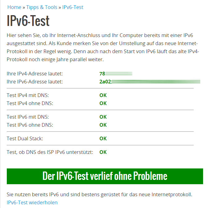

Folgendes hab ich nun ausprobiert:

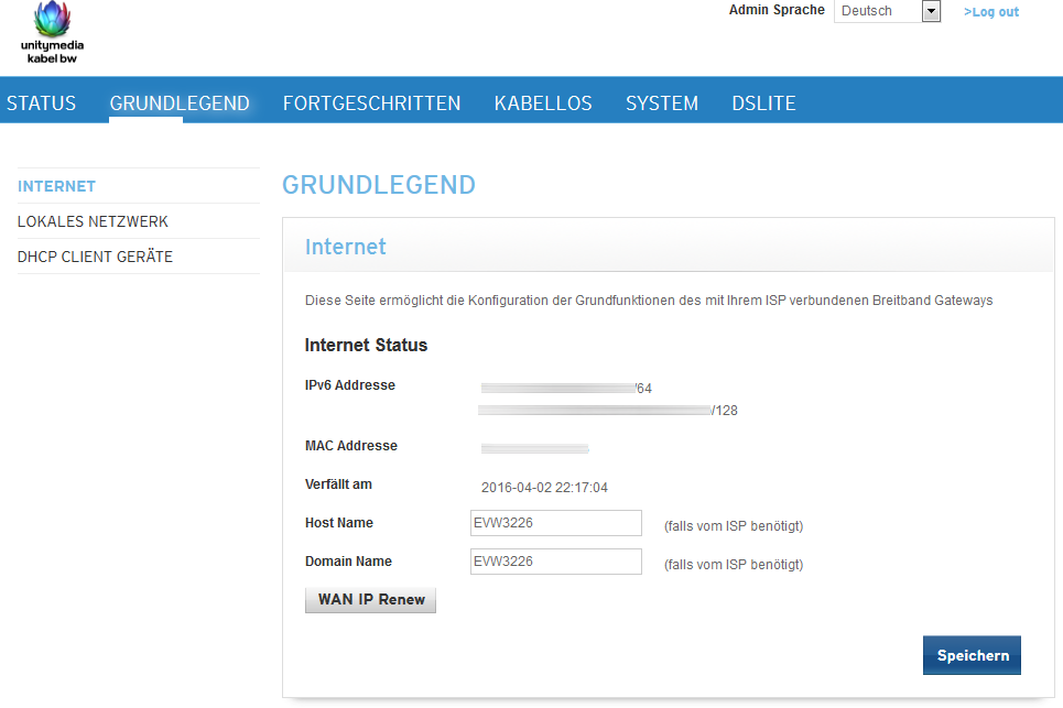

PC direkt mit UBEE Router verbunden:
PC an FritzBox und FritzBox an UBEE:

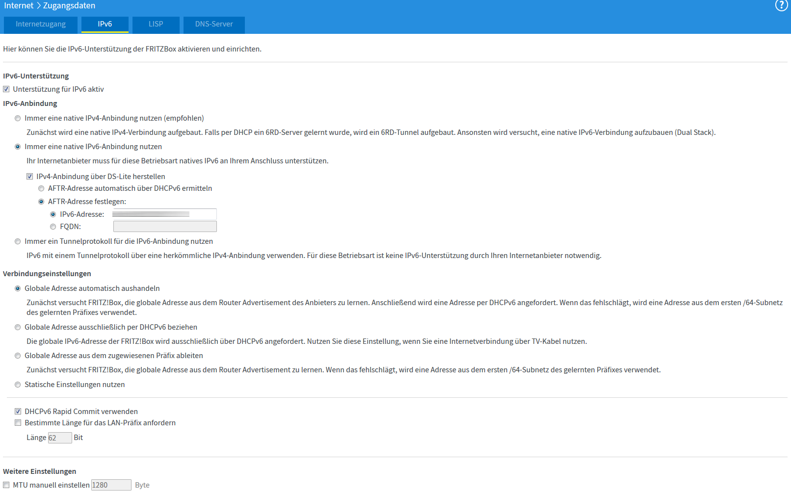

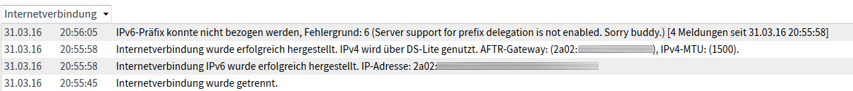

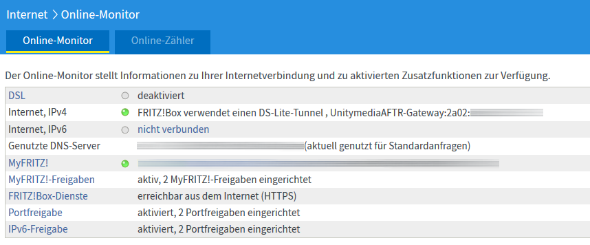

IP v6 in FritzBox aktiviert mit erster Konfiguration:
Zweiter versuch mit AFTR IPv6 Address in FritzBox aktiviert mit erster Konfiguration:

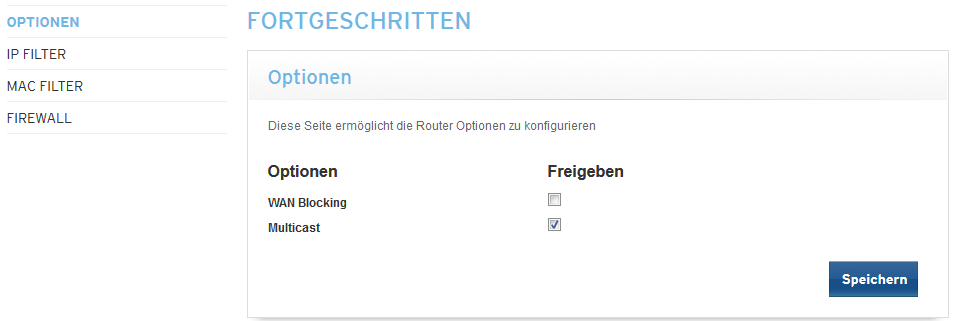

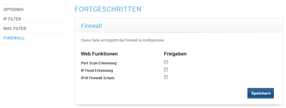

Allzu viel kann ich im UBEE Router ja nicht einstellen.
Ich denke hier liegt der Hund irgendwo begraben. Die Frage ist ob es überhaupt irgendeine Möglichkeit gibt die FritzBox richtig zu konfigurieren. Für mich sieht es so aus als wäre das serverseitig gesperrt oder so.

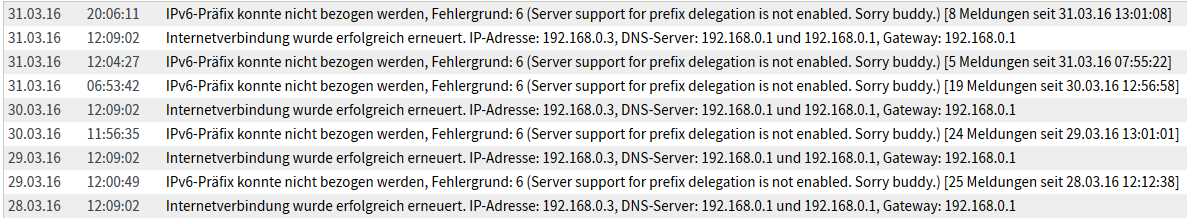

Wie interpretiert ihr die Fehlermeldung: IPv6-Präfix konnte nicht bezogen werden, Fehlergrund: 6 (Server support for prefix delegation is not enabled. Sorry buddy.)
MyFritz benutzt IPv6. D. h. die FritzBox sagt dem MyFritz-Server welche IPv6-Adresse sie hat und dieser gibt diese zurück wenn jemand nach deinem MyFritz-Namen fragt (z. B. der Feste-IP-Dienst, stark vereinfacht dargestellt).
Deine FritzBox bekommt, wie du schon festegetellt hast, aber keine IPv6-Adresse. Dafür dürfte der UBEE-Router verantwortlich sein, der keine "Prefix Delegation" beherrscht. D. h. die IPv6-Adresse (oder genauer den Prefix) kann er nicht an nachgelagerte Router weitergeben.
