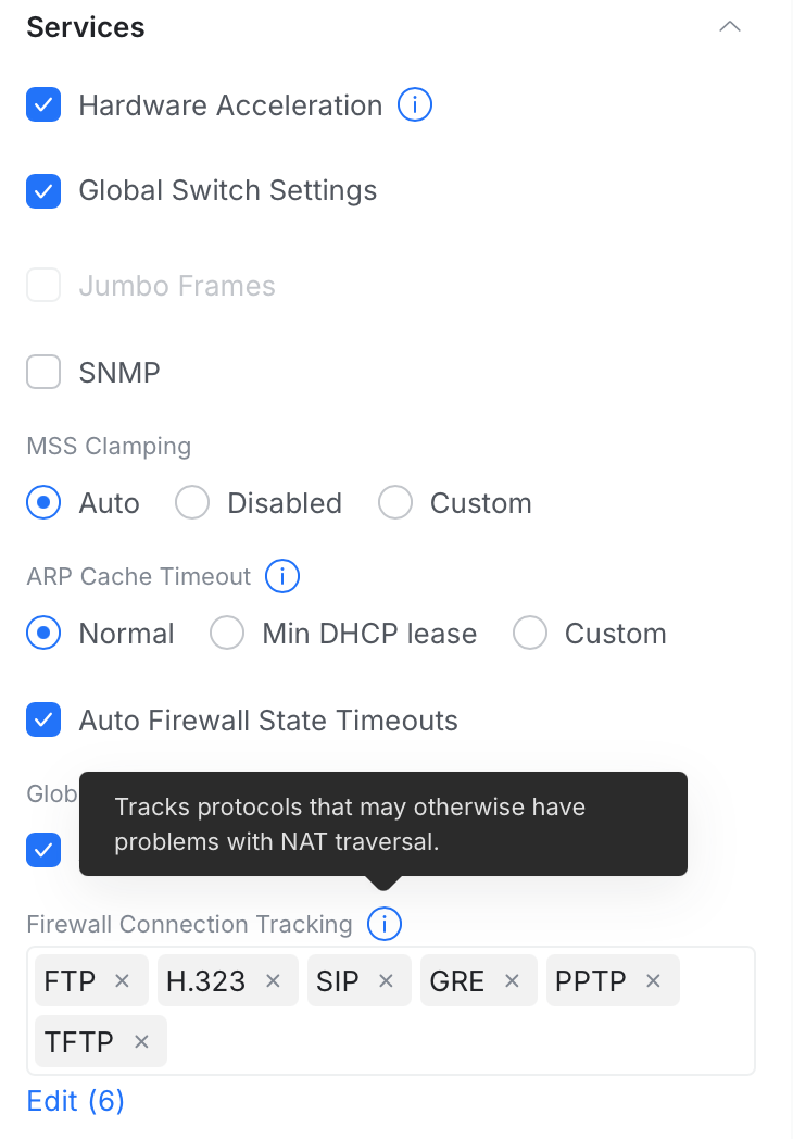

Bei meiner Mutter läuft ein Telekom FTTH mit einem UCG und einer FRITZ!Box 7580 für Telefonie ohne Probleme seit Jahren und die telefonieren viel mit Festnetz, die hätte schon längst gemeckert.

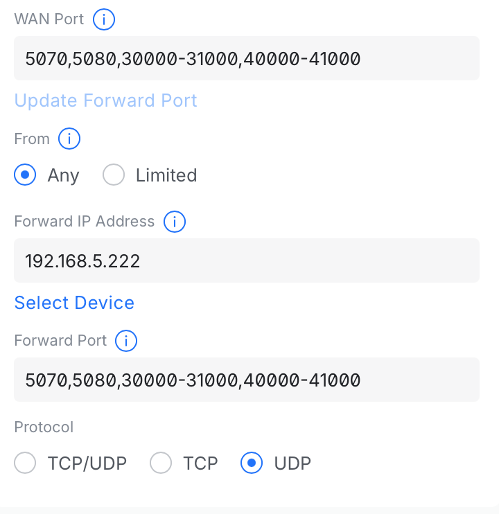

Das einzige was ich habe ist ein Port Forwarding auf dem WAN Port
und ein Firewall Connection Tracking für SIP

aber eingehend habe ich/musste ich nichts weiterleiten.
hatte es "damals" in einer "how to" gefunden und so angewendet ... vielleicht geht es auch ohne? Ich werde es mal nicht ausprobieren, sonst bekomme ich mit meiner Mutter ärger - never change a running system
Wie geschildert, ist jede Kombination ihr eigenes Ding. Ist eine FRITZ!Box im Modus IP-Client plus Portweiterleitung des Internet-Routers für Telefonie aktiv halten, dann hast Du schon alles Nötige eingestellt. Bei bestehenden Installationen mit UniFi OS muss man dann nur noch das „SIP“ unter „Connection Tracking“ löschen. Bei Neuinstallationen bzw. wenn man zurücksetzt/neu aufbaut, ist das seit einigen UniFi OS-Versionen bereits die Werkseinstellung.
