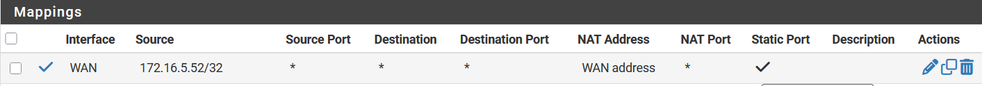

@SolidSnake falls du jetzt Festnetz nicht abschaffst, schon mal ein Tipp für ein Problem, auf das du eventuell stößt (zumindest hatte ich das, als ich meine GO Box 100 eingerichtet habe)
Wie es scheint, kann die Firewall nach belieben (?) Ports von ausgehenden Verbindungen ändern (?), so ganz genau weiß ich nicht was da vorgeht. Ich weiß nur, dass SIP Verbindungen dann abbrechen. Zumindest in meiner Firewall (pfSense) musste ich händisch eine NAT Regel für Outgoing Verbindungen anlegen, die bei dem Gerät (der GO Box 100) dieses Verhalten unterbinden und ein Static Port zulässt. Eventuell musst du das bei Cloud Gateway auch machen 🤷‍♂️
(wie hat sich das Problem geäußert: bei Telefonaten ist nach der gleichen Zeit (glaube waren 15 Minuten) immer die Verbindung abgebrochen)
