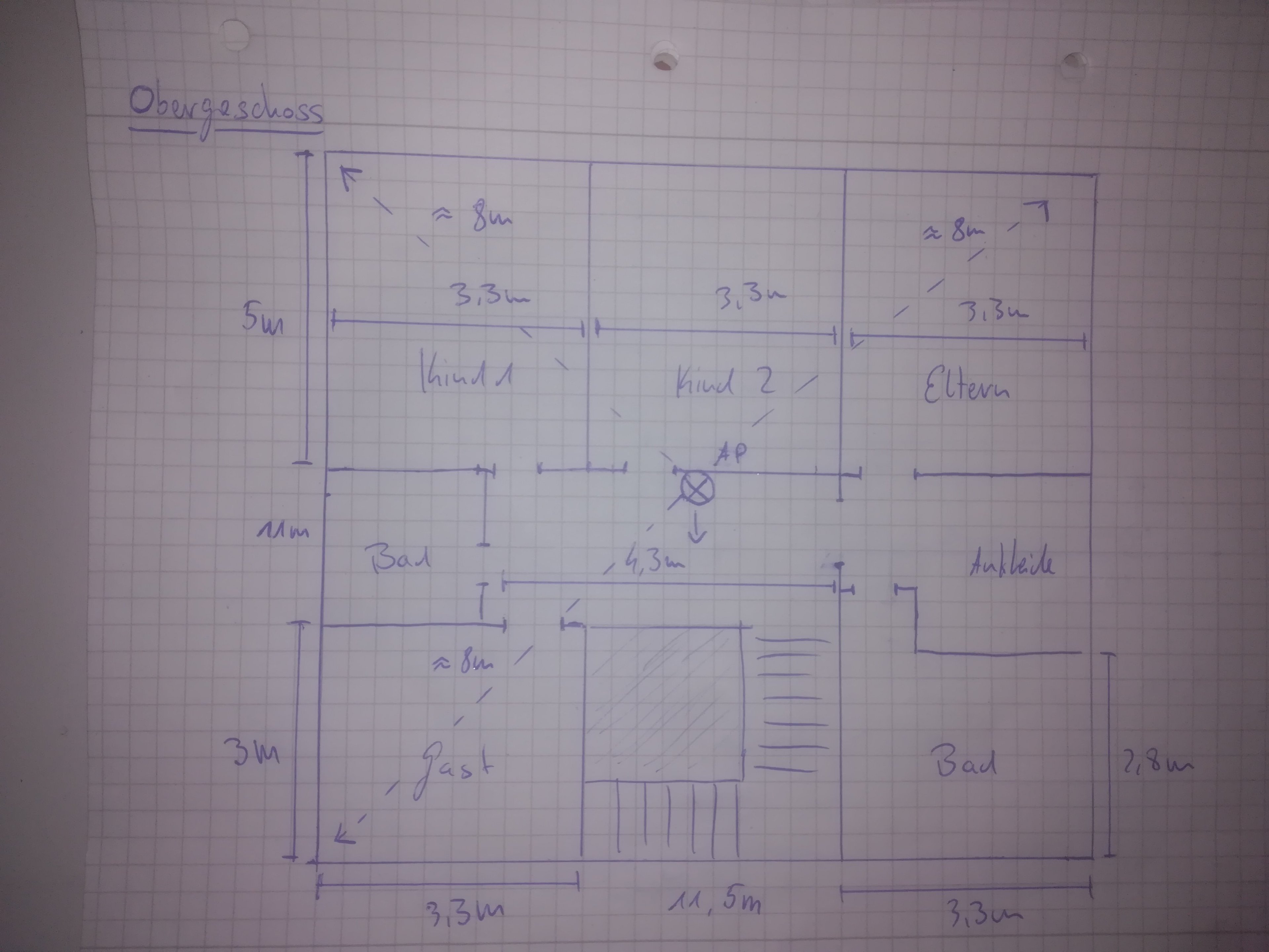

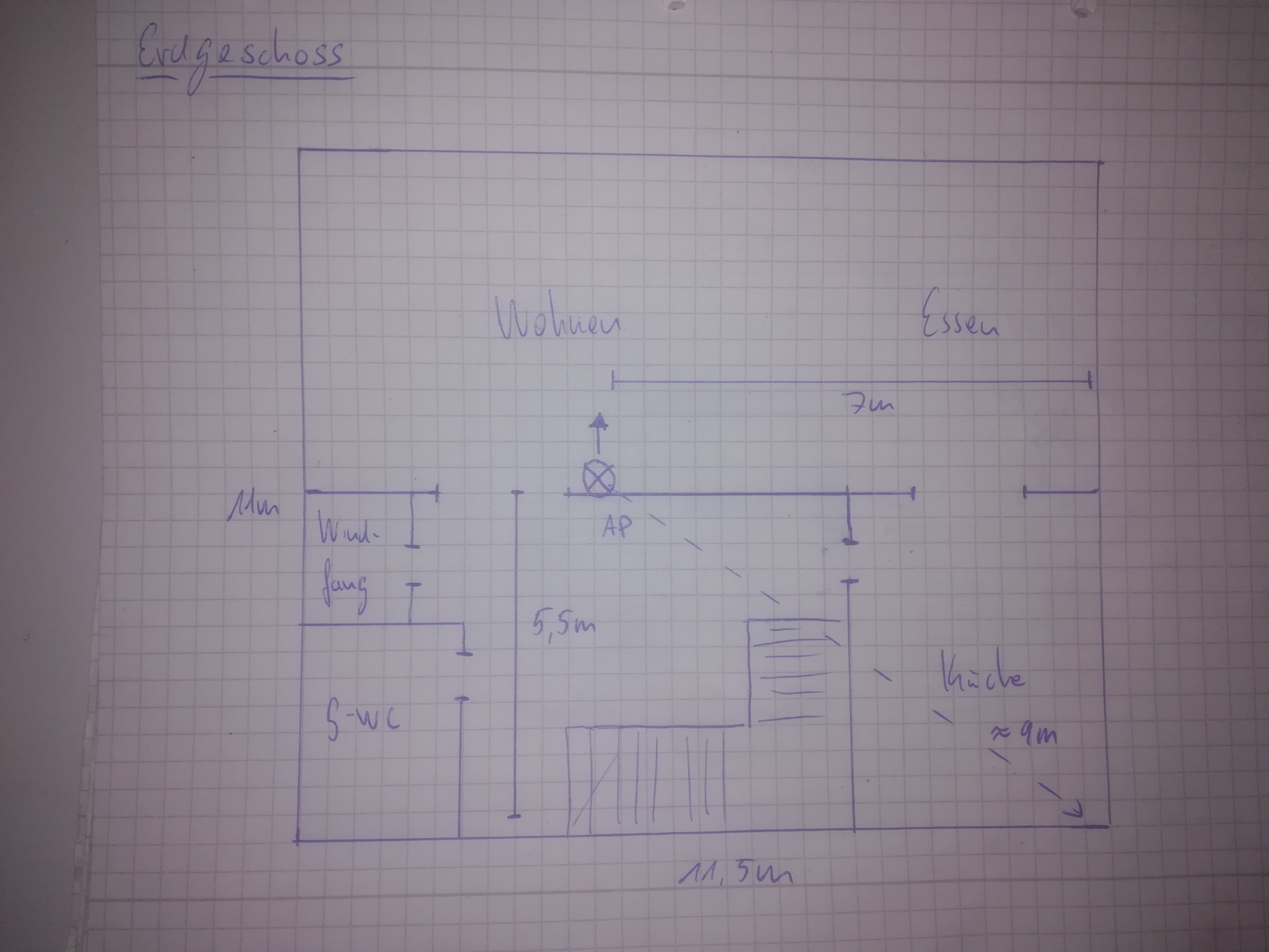

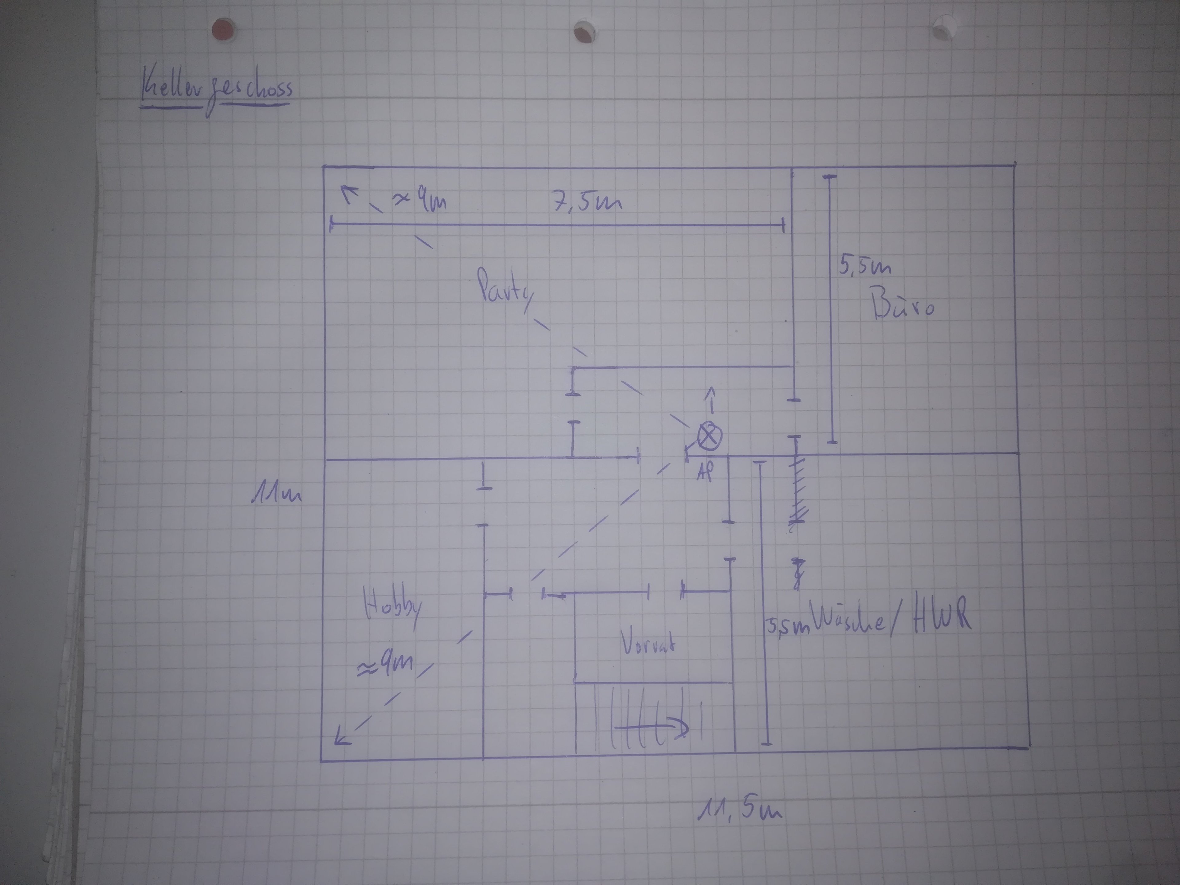

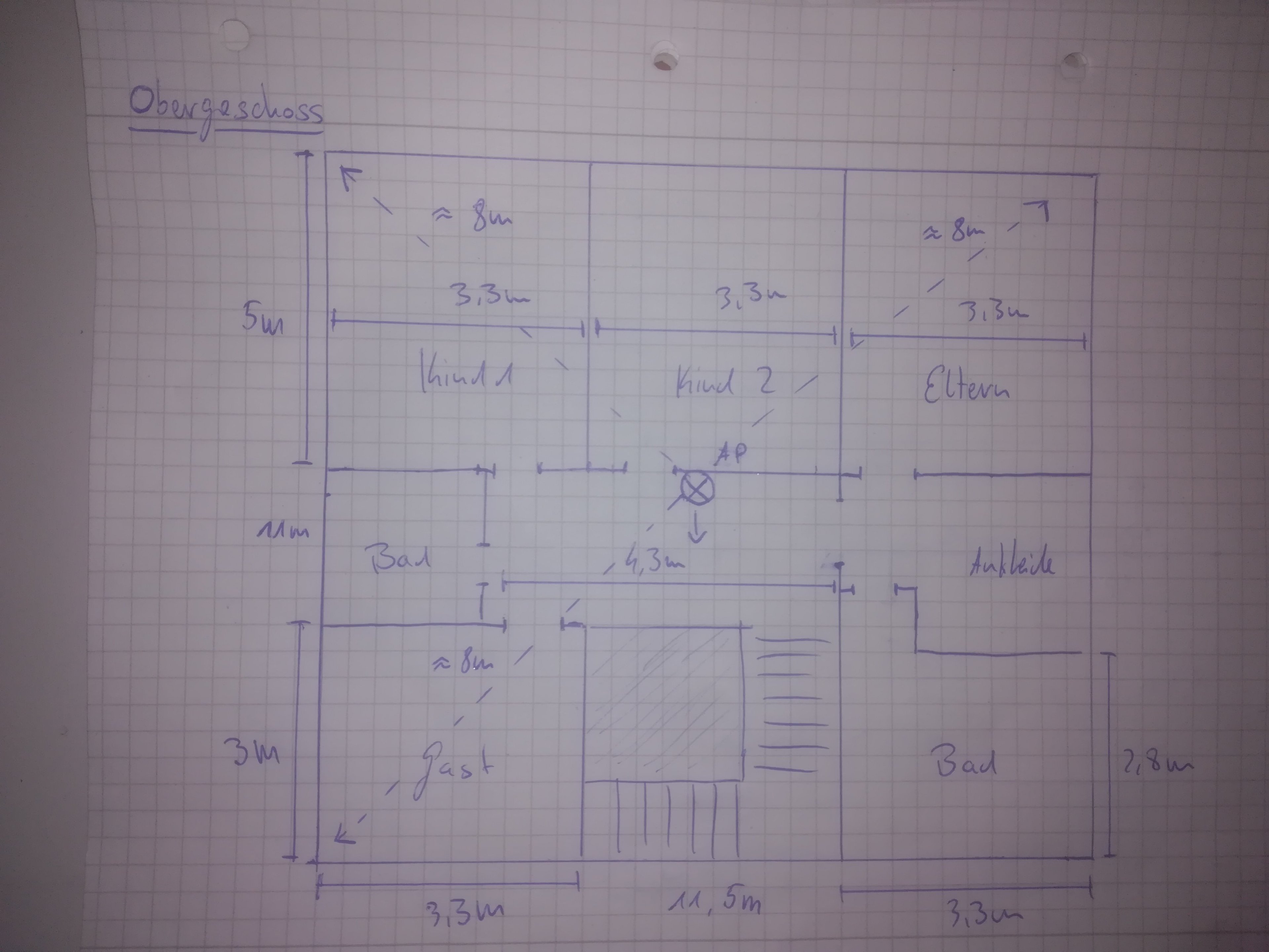

Ich habe mal, damit man sich die ganze Sache vorstellen kann, die Grundrisse in der Anlage hinzugefügt und markiert wo die APs hinkommen und in welche Richtung sie angebracht werden. Die Einbauhöhe ist ca. 1,8m-2m an der Wand per PoE.

Hier, denke ich, würde der AC Lite oder AC Pro am besten passen. Da ich noch nie Erfahrungen mit APs gemacht habe, bin ich mir aber nicht sicher, ob der AC Lite pro Stockwerk ausreicht, um z.B. im OG die ganze Fläche relativ gut abzudecken. Das Haus ist in Massivbauweise und die Wände aus Bims.

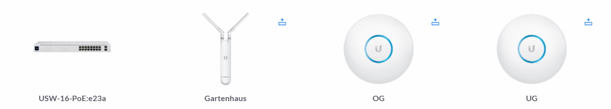

Bei mir sieht das wie folgt aus
Das Admininterface läuft bei mir in einem Dockercontainer,

Ich hab mir vor 3,5 Jahren zwei AP AC Pro gekauft, beide hängen zentral an der Decke (einer je Stockwerk). Beide decken das Haus (Holzständerbauweise) komplett ab, selbst in der letzten Ecke habe ich immer noch an die 250-350 MBit im WLAN. Und selbst der Garten ist noch sehr gut abgedeckt.
Bei meiner Mutter hab ich einen AP AC Lite verkehrt herum auf einem Schrank liegen. Dieser ist zwar halbwegs zentral in der Wohnung untergebracht, aber Hauptkriterium für meine Mutter war, dass er nicht sichtbar ist, weder an der Wand noch an der Decke. Und obwohl das Ding völlig falsch positioniert ist, deckt es die 90 qm Wohnung komplett und gut ab. Und selbst der Garten draußen ist damit noch gut abgedeckt. D.h. wenn Du Dir einen guten Standort aussuchst, spricht aus meiner Sicht auch nichts gegen eine Wandmontage. Zumindest die UniFi APs sind ja für die Wand- UND Deckenmontage konzipiert.
